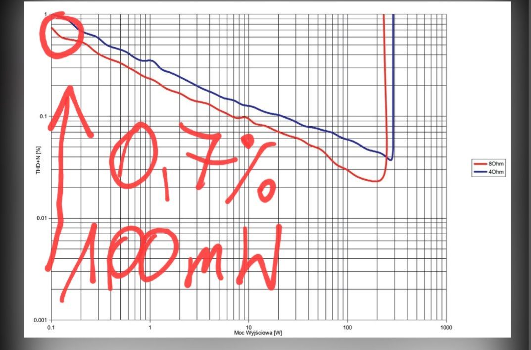

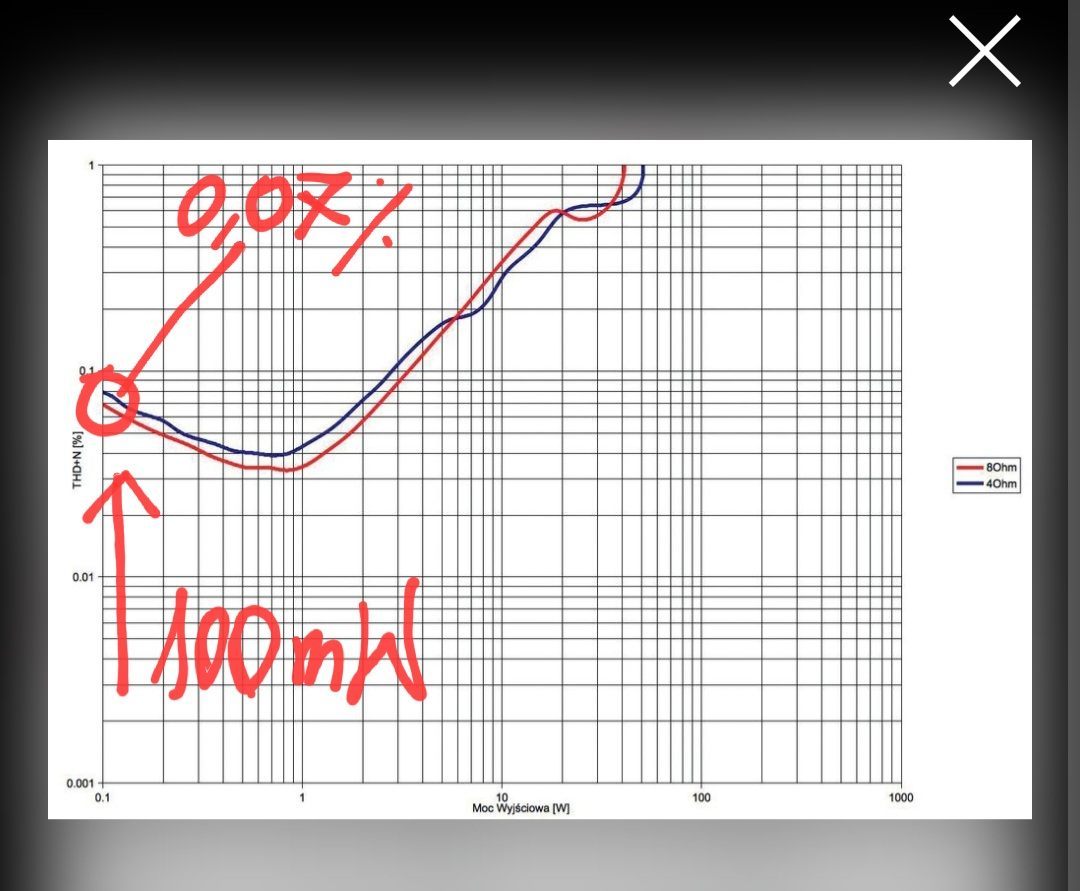

Dokładnie. Ciekawą sprawą jest, ze wzmacniacze lampowe wcale nie odstają, a często lepiej wypadają w tej materii w zakresie niskich mocy. Wystarczy obejrzeć THD+N w funkcji mocy. Dla przykładu NAD C389 i Octave V70.
Widać, że dominujący nad THD szum dla 100mW dla lampowca przy tej mocy jest o rząd wielkości mniejszy. To nie jest jakiś wyjątkowy wynik.
Pozdrawiam. M
Pozdrawiam. M
No ciekawa, bo stereotyp mowi ze lampy sa glosne a tranzystory ciche, tymczasem okazuje sie, ze w zakresie pierwszych watow to lampowiec moze byc spokojniejszy i dac lepsza czytelnosc poglosow, subtelniejsze wybrzmienia itd. Pewnie wplywa tu tez sama topologia - Octave ma bardzo dobrze zasilany preamp lampowy i solidny tor sygnalowy bez agresywnego sprzezenia zwrotnego, a NAD jako konstrukcja zintegrowana C/A moze nie byc optymalizowany pod tak niski poziom sygnalu. Takze dokladnie o to chodzilo w 'cisza tez potrzebuje mocy', dobry wzmacniacz nie tylko nie szumi, ale tez nie tlumi mikrotransjentow, czyli pozwala muzyce 'zyc' nawet tam gdzie nic nie gra.

He he niższy wykres to Octave, teraz wiem już dlaczego Nady mi nie grają, tak w ogóle to po co komu w domu wzmacniacz z niskimi zniekształceniami w paśmie głośności przy którym nikt prawie wcale nie słucha...
 W Octave jest to dla ludzi
Przypomnę że normalnie w domu słuchamy przeważnie na 1-1,5Wata mocy a w peaku tak do ok 10 góra 15Wat przypmnę że orkiestra w forte ma ok 45Wat mocy akustycznej a w domu mamy już nagrania z kompresowaną w reżyserce dynamiką
