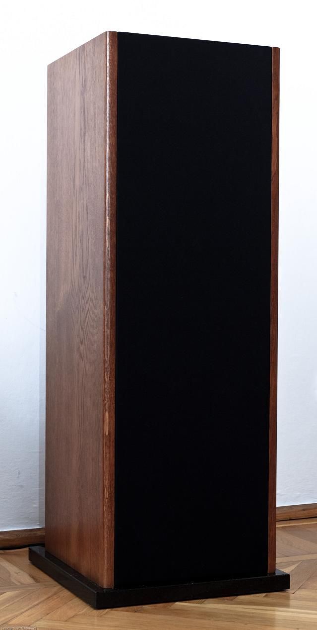

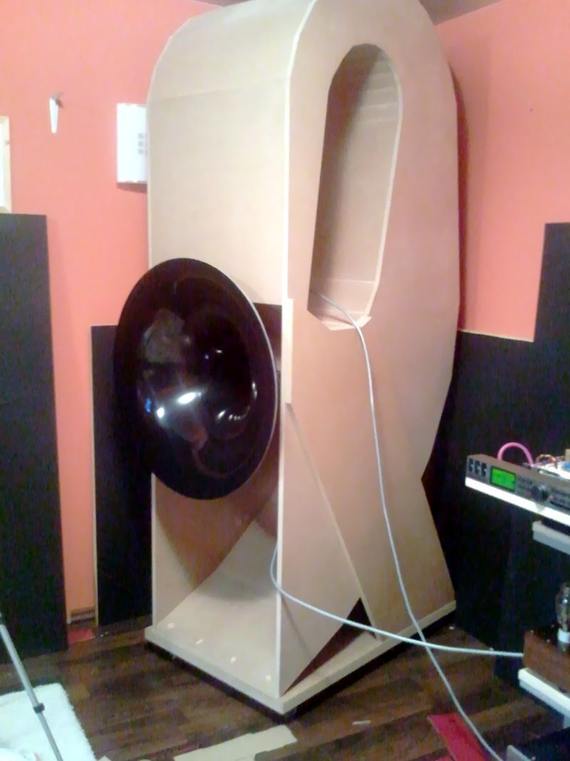

Kiedyś narzekałem, że mało się dzieje w kwestii kolumn na forum, więc postanowiłem to zmienić. Oto moje najnowsze "wynalazki" kolumny w pełni tubowe, 3 drożne. Tubę czarną obsługuje BMS 4592 - koaksjalny driver kompresyjny z firmową szeregową zwrotnicą, punkt podziału 6400 Hz. Tuba w profilu JMLC pochodzi od autotechu, ja tylko obciąłem jej pełne wywinięcie. Dolne pasmo to 3,5 m długości tuba policzona na 40 Hz, zasila ją Altec 921-8A. Podział i korekcja odbywa się za pomocą modyfikowanego DCX2496. Tymczasem podłączone prowizorycznie, brakuje wykończenia wizualnego, terminali itp. Całość waży około 180 kg sztuka i ma 2,35 m wysokości.

Wielkość zestawu robi wrażenie, tylko czemu to ma służyć? Właśnie wrażeniu? Głośników nie słyszałem, ale z not wynika, że to raczej wysoko-sprawne estradówki nieoptymalizowane pod względem zniekształceń a właśnie wydajności. Nawet 90dB-lowy zestaw zasilany 100 watowym wzmacniaczem daje poziomy głośności trudne do zaakceptowania przez czas dłuższy niż trwanie jednego utworu. Zdjęcie wykonałeś w stosunkowo małym pomieszczeniu. Czy ono jest docelowym miejscem odsłuchu? Sprawność Twojego zestawu powoduje, że można to zasilać 5 watową lampą umieszczoną w mydelniczce i znów nasuwa się pytanie po co?
Wyjaśnij (jeśli możesz) powody budowy tych monstrum, bo ja nie znajduję żadnego, który zmotywowałby mnie do ich budowy...
>colcolcol
Jak czytam takie wpisy to zastanawiam się co Cię boli? Na zdjęciu masz kolumny Infinity KAPPA jak dobrze widzę. Szczyt marzeń, wspomnienie, może wyznacznik hi-endu? Masz podane jak na tacy czym to wszystko jest zasilane i przy okazji Yogi wszystko opisał. Z tymi estradówkami to też masz pojęcie, że człowiekowi nie chce się dyskutować. Może poczytaj trochę, zacznij słuchać różnych konstrukcji. Bo coś słabo u Ciebie z tą twoją pasją...
Pewnie mnie też uważasz za idiotę, który głośniki o skuteczności 98 dB zasila końcówkami po 150, 50 watt. Powiem Ci szczerze, że dałeś pokaz totalnej niewiedzy. Polecam Ci wieżyczkę Philipsa z MM ona jest idealna.
Widzisz prawdopodobnie nigdy nie znajdziesz powodu do zbudowania takich kolumn, ale to i dobrze...
Rzadko kiedy moja wypowiedź jest taka negatywna ale Ty po prostu narzekasz i nie wiesz jeszcze na co...

>Yogi gratuluję konstrukcji :). Jedyne co mnie martwi, to ta górka na 20KHz czy nie sieje zbytnio?

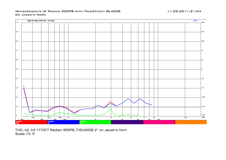

Estradowki sa przede wszystkim optymalizowane pod wzgledem znieksztalcen i wypadaja czesto lepiej niz popularne glosniki "domowe" - patrz 6ND430 u Zapha czy pomiar znieksztalcen berylowego Radiana 950PB w tubie JMLC-350 ponizej dla 110dB. Czy Twoj tweeter to potrafi? Posluchaj np. wokali meskich z drivera tubowego pociagnietego do 200Hz. Niezapomniane wrazenie. Yogi poszedl o krok dalej.

zrobiłem je by sprawdzić jak brzmi całe (no prawie całe) pasmo z tuby i nie żałuję
pomieszczenie ma prawie 30 m docelowo staną w 45 metrach, o dziwo odnajdują się dobrze, co więcej kompatybilność basu wręcz zastanawia
lubię robić kolumny głośnikowe, lubię odnajdywać w każdej kolejnej konstrukcji postęp
oczywiście nie każdemu ma się to podobać i każdy ma prawo do krytyki, wkleiłem zdjęcia i opis bo chyba po to jest to forum ?
Edytowane przez Yogi
lubię robić kolumny głośnikowe, lubię odnajdywać w każdej kolejnej konstrukcji postęp...
W takim razie słowa uznania. Pasja jest jedną z rzeczy, którą bardzo cenię u ludzi. Po zamieszczeniu opisu spodziewałem się reakcji "znawców" a tu przez trzy dni cisza...Widać, że kolejna wersja Totemów zrobiłaby większe wrażenie. Mój wpis (mimo, że był lekko zaczepny) nie był w najmniejszym stopniu wyrazem wrogości a na pewno nie zazdrości. Czy zanim zrobiłeś swoje kolumny słuchałeś wcześniej czegoś podobnego czy to raczej skutek wizji, przemyśleń i doświadczenia w poszukiwaniu czegoś zupełnie nowego?

arczi87, moją pasją jest słuchanie muzyki a nie sprzętu, wystarczy czytać ze zrozumieniem...
Edytowane przez colcolcol
raczej to drugie, miałem wizję i pewne oczekiwania, od jakiegoś czasu trenuję zestawy tubowe i "obsługuję" tubą coraz niższe rejestry, za każdym razem było lepiej, ostatnia wariacja miał podział przy 600 Hz i dalej onken, to co mi wciąż przeszkadzało to właśnie dolny skraj pasma, który wg mnie nienadążał za szybkością i klarownością reszty. Miałem nadzieję że tuba basowa zagra ze wszystkich rozwiązań najlepiej, niestety fizyka rządzi się swoim prawem i tuba wyszłą taka duża :( co wcale mnie jakoś nie cieszy, za to efekt tym czasem wart poświęcenia więc jakoś się do niej muszę przyzwyczaić.

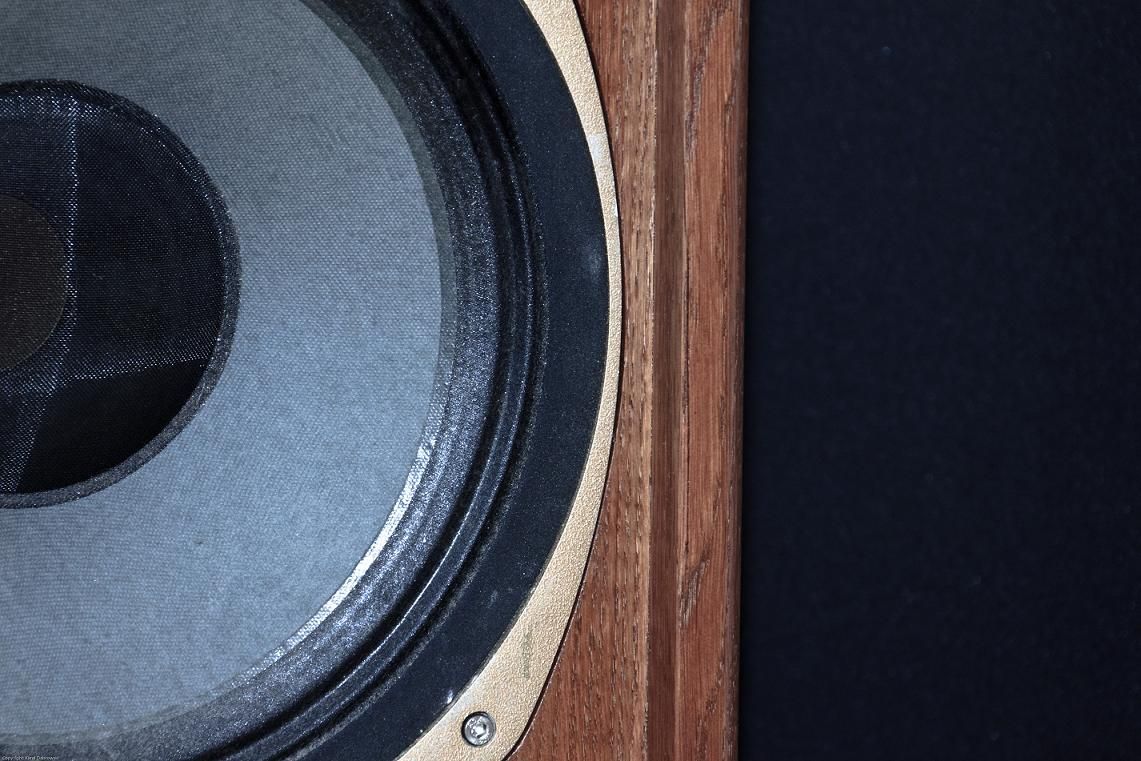

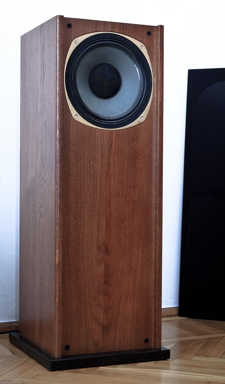

Witam. Prezentuję kolumny wykonane przeze mnie mojemu klientowi wg. projektu firmy Audio-Akustyka. Głośniki 12" Tannoy + Tesla 8" po 2 szt na kolumnę. Obudowa wykonana jako band pass 4th + isobaric.

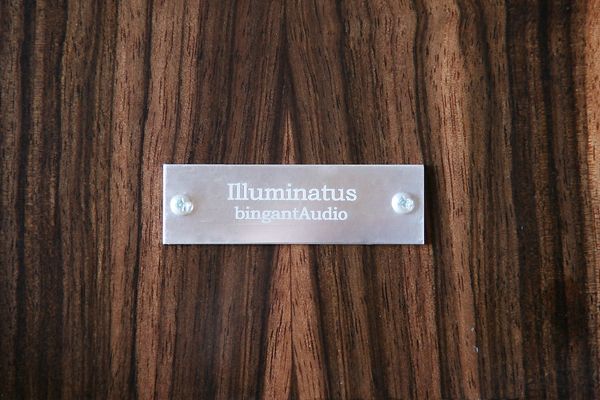

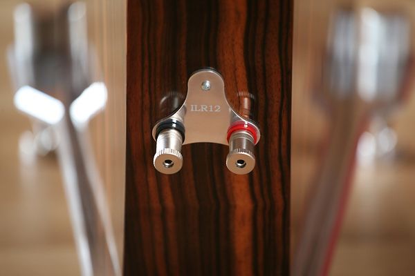

Pokazywałem już w Klubie Akustyka, ale pochwalę się też tutaj swoimi ILR12 z własnoręcznie zbudowanymi domkami :)

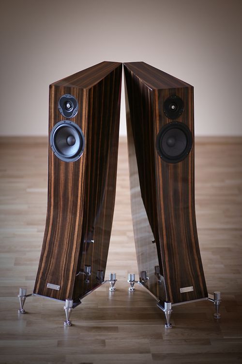

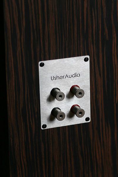

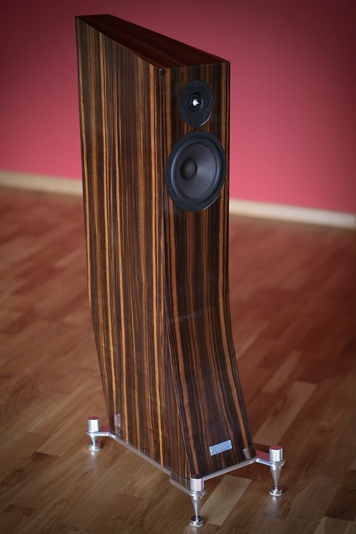

Chciałbym zaprezentować kolegom moje paczki na kicie USHER......
Chwilowo jeszcze bez kolców ale już są gotowe i niebawem dotrą. .....
Fajnie to wygląda. Skąd miałeś zwrotnice do Usherów?

Zwrotnica została zaprojektowana specjalnie do tego projektu, tak więc nie jest produktem seryjnym ogólnie dostępnym na necie.

A jakie dokladnie ushery siedza w kolumnach?

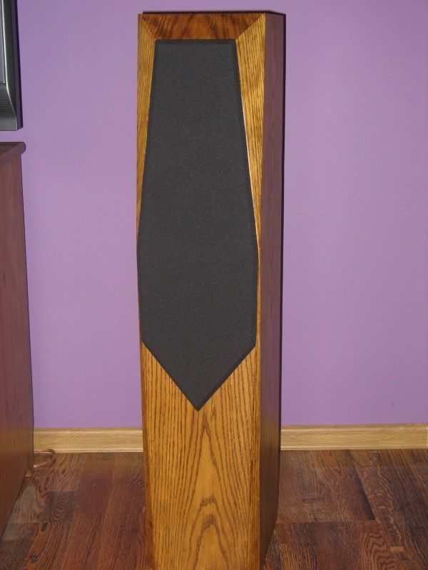

A ja znacznie skromniej, za to z pełną satysfakcją akustyczną. Vifa XT 25 plus tylko Alphard serii ultimate DW 80 k 2. Za to własna prosta zwrotnica 6 dB na 2,5 kHz plus miedziany cienki solid. Obudowa to lity dąb z frontem 39 mm. Wzmocnienie tylko pomiędzy ściankami bocznymi, ale wystarcza; strojona na 41 Hz. Niestety wykonana nie przeze mnie, lecz prawdziwego stolarza na Mazowszu za bardzo umiarkowane pieniądze. AB.

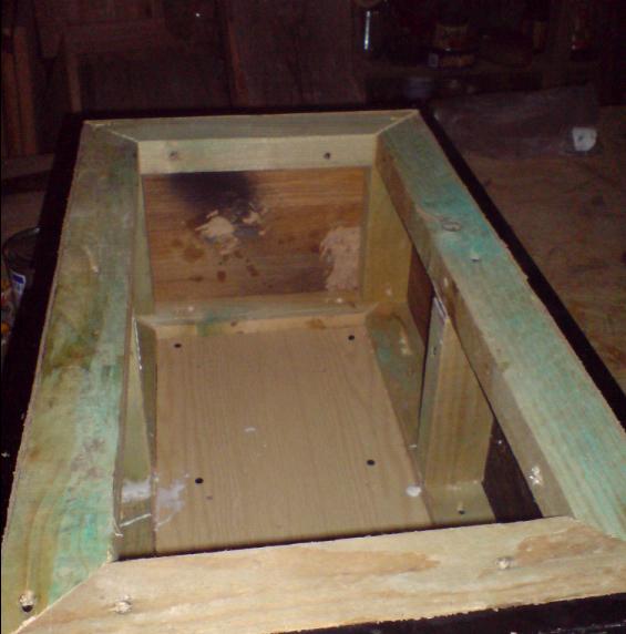

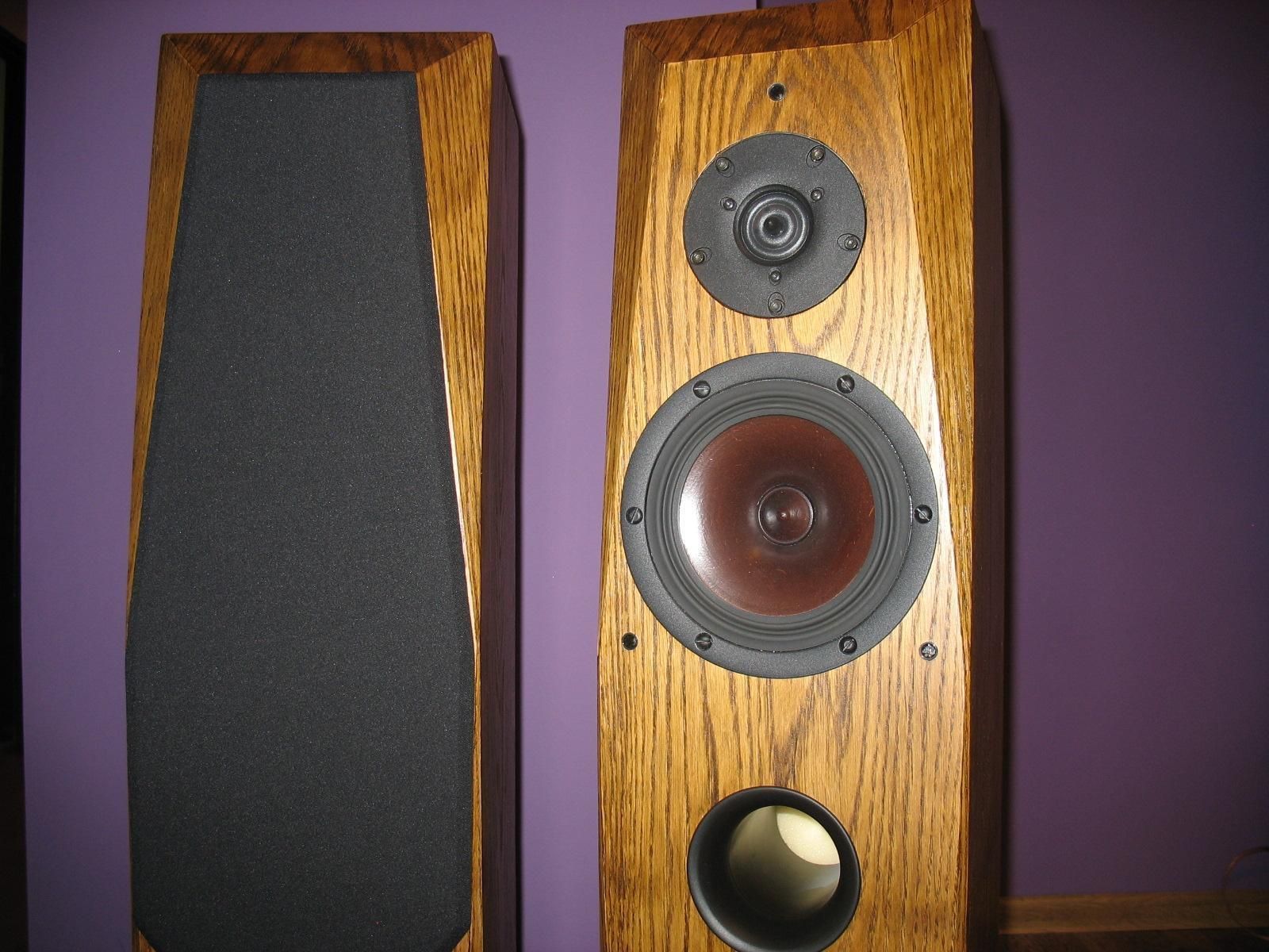

A co sądzicie o moim duitjorself?:)

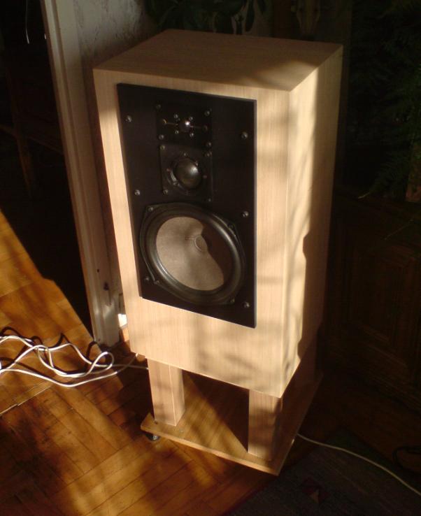

3 drogi. Waga 28kg. Głośniki firmy visonik/heco. Wysokie 1 calowa kopułka, średnie 2 calowa kopułka, bas 25cm, membrana papier na gumowym zawieszeniu. Obudowa zamknięta. Budy - przód mdf 19mm, plus ramka ze sklejki 12mm. Tył 3cm, boki 2cm. Wewnątrz wzmocnienie z sosnowych łat do budowy więźby dachowej :) Okleina to modyfikowany dąb. Lakier mat. Głośniki przykręcone śrubami.
Na focie są tymczasowe mobilne podstawki do eksperymentów. Docelowe są w fazie projektowania:)
W skrócie o dźwięku: Piękne brzmienie. Pełna, wielobarwna, szczegółowa, dynamiczna średnica. Instrumenty akustyczne i wokale wypadają bardzo smakowicie:) Wysokie perliste. Bas na dole miękki, trochę wyżej zaokrąglony. Schodzi niosko.
Mój rekord to 7h słuchania bez przerwy. Strasznie wciągają.
