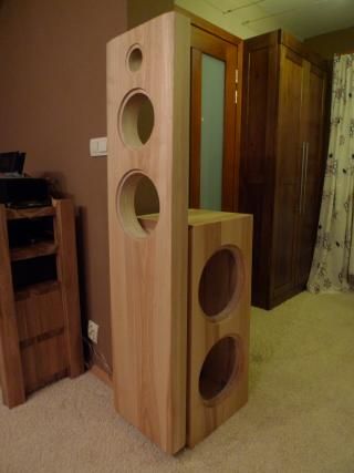

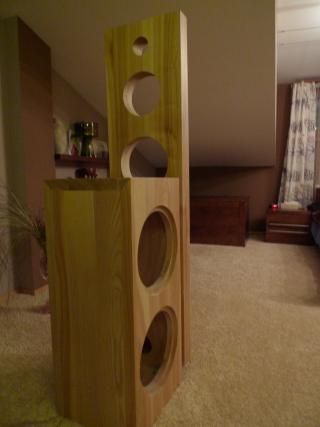

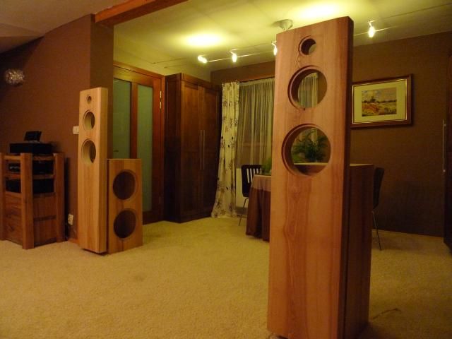

Pytałem tu kolegów o obudowy z litego drewna. Dzisiaj do mnie dotarły.
Wyskokość przedniej dechy 150cm. Skrzyni basowej 90cm. Szerokość frontu 36cm.
Grubość ścianek skrzyni 4cm. przedniej dechy 8cm. Lity jesion. Waga w stanie obecnym około 70kg.

Jest temat w stereo. Poczytaj. Długa historia. W tym momencie Darkul robi elektronikę do systemu aktywnego. Osmiokanałowe pre z aktywną regulowaną zwrotnicą i ośmiokanałowa końcówka mocy. Koszt mojego stolarza odliczył z ogólnego rozliczenia.
Kurdę, 4 drogi i to w odgrodzie, odważne podejście - gratulacje.
Przy tej głębokości frontu (8cm) nie wiem czy nie będzie ogromnego miało znaczenia to, co pisze Troels Gravesen na swojej stronie dot. frezowania/fazowania od tyłu.

A reszta pudła gdzie ??
Nie rozumiem o co Ci chodzi.
Czy chciałeś może w tak subtelny sposób zadać pytanie jakie są pozostałe wymiary skrzynki basowej?
Jeśli się dobrze domyśliłem to podstawa 40x40cm.
http://www.troelsgravesen.dk/chamfer.htm
No ciekawa uwaga. Zobaczymy jaki będzie efekt po uruchomieniu. To zawsze mogę łatwo zrobić, bo to lite drewno. Wystarczy odkręcić przednią dechę i zafrezować.

... a swoją drogą - pozwól na pytanie od niewtajemniczonego ....
Patrząc na te fotki - to nie będzie problem że najniższy głośnik w ramach odgrody częściowo "promieniuje" tyłem membrany na kant pudła basowego ? Jeśli to nie poskręcane / nie poklejone jeszcze, to czy to by miało sens, aby tą odgrodę podnieść względem bass-pudła o te 10cm, żeby nie było "kolizji" tej fali idącej od tyłu membrany najniższego głośnika w odgrodzie ?
... taka podniesiona odgroda względem bass-pudła mogłaby nawet też ładnie wyglądać,
bo z takim "naturalnym cokołem" od spodu by była - mówię o optycznym wrażeniu patrząc od frontu .. ..
zjj_wwa> Tak, ale wówczas głośnik wysokotonowy będzie jeszcze wyżej. Już w tej chwili jest na wysokości na oko 140cm nad podłogą, a powinien być na wysokości ucha słuchacza siedzącego w fotelu. Tak się to normalnie robi, ale to może jakaś specjalna koncepcja.
Popatrz na zdjęcia. Właśnie ta decha jest o 10cm podniesiona względem pudła. Może jest to teraz słabo widoczne bo stoi bez nóżek na miękkiej wykładzinie. Można oczywiście zrobić jak mówisz bez problemu.
Co do częściowego przysłonięcia tylnej części 25cm-ego. To popatrz na fotki Azusa. Tam dla odmiany ma deskę konstrukcyjną idącą z tyłu wszystkich przetworników przez całą ich srednocę. I jest O.K.
Ten głośnik dolny chodzi tylko do 240Hz. Zobaczymy jaki będzie efekt.
No właśnie.
Z tą wysokością wysokotonówki to tak się zastanawiam. Faktycznie mało jest wybitnych kolumn gdzie tweeter jest na takiej wysokości jak u mnie. Ale są.
Natomiast jest całe mnóstwo takich gdzie jest dużo niżej niż uszy siędzącego słuchacza. Czy to oznacza że przy takich kolumnach powinniśmy siadać na podłodze?
Następna sprawa, ja będę miał ponad 3m do kolumn od głowy. I faktycznie wysokotonówka będzie o około 20cm wyżej niż moje uszy. Czy takie podniesienie kąta padania z niej dźwieku bedzie aż tak niedopuszczalne?
I jeszcze jedno pytanie. Jeśli by u mnie w pokoju zaśpiewała wysoka śpiewaczka powiedzmy 180cm i to bez szpilek, to będzie mia się jej dużo gorzej słuchało niż takiej która ma 140cm i jest boso?
Pytam naprawdę bez złośliwości bo się na tym nie znam a Wasze uwagi chciałbym przedyskutować.
Edytowane przez HQ150
zawsze możesz dać głośnik coaxialny poniżej, a wtedy tweeter potraktować jako super-tweeter, który już może być wyżej
ew radykalnie, przeciąć dechę i odwrócić, tak aby średniak był na górze, chociaż trochę by było szkoda bo wyglądają bardzo ładnie
Edytowane przez Ape
to gwizdek na wys. 140 cm ?
Robi sie to normalnie dlatego, żeby nie tracić splu w najwyższej oktawie.
Jak widać tu
Zaloguj się, aby zobaczyć treść (możliwe logowanie za pomocą ) dając głośnik wyżej będziemy tracić już od 4khz.
A jak widać tu:
Zaloguj się, aby zobaczyć treść (możliwe logowanie za pomocą ) lekkie odejscie od osi centralnej powoduje zmniejszenie podbicia najwiekszej oktawy i wyrownanie splu.
Więc wszsytko zalezy jaki glosnik chcemy zaaplikowac i jaki mamy pomysl na kolumny. Zamiast pochylac kolumny lub projektowac je do tego zeby nie graly "na wprost" mozna dac tweeter nieco wyzej niz wysokosc uzszu - efekt jest ten sam - odsluchujemy pod katem.
Druga rzecz - fala dzwiekowa bedzie biegla nieco dluzej, moze wiec pomoc to wyrownac czasowo glosniki (time coherent ). To tak zamiast pochylania lub wycofywania tweetera.
Ten tweeter ma pracować od 5100 chyba.
Przy tak duzych średnitonowych to bardzo nierozsadne. I tym bardziej jesli glosnik ma pracowac pod takim katem wzgledem sluchacza.
Zaloguj się, aby zobaczyć treść (możliwe logowanie za pomocą ) Edytowane przez tomq88
