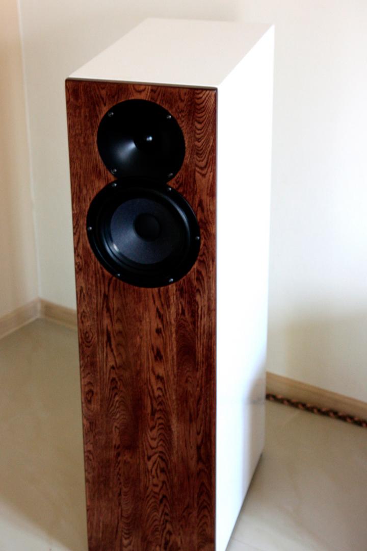

Dtqwt skończone . Wkrótce lepsze fotki.
ładne "paczki", napisz jak grają, bo pewnie kiedyś i ja się w końcu skusze na te Jantzeny.
Jakie masz woofery z tyłu, Eminence jak w oryginale czy inne (beyma)?
GŁOŚNIKOWY OPORNIK
Kurde , graja ... rozmach i swoboda , z nacisk na srednice z niespotykana wyrzistiscia i wycofana gora. Mam maly niedosyt wysokich bo DTQWT zastapily Monitor Audio z aluminowa wysokotonowka ktora byla ostra i super detaliczna. Kolumienki graja od dwoch i dni i dzwiek sie jeszcze mocno zmienia , Po raz pierwszy mam do czynienia z kolumna ktora tak dobrze oddaje rozmiar , sceny i wydarzeń na niej. Na bsie siedza u mnie Eminnency , tylko nie te , ktore rekomenduje Troels , Udalo mi sie kupic w dobrej cenie jeszcze nie wygrzane Eminency Delta 10A , ktore maja wyzsza czes. rezonansowa , ale w tego rodzaju obudowie nie ma to az takiego znaczenia. Musze jeszcze zrobic pomiary i ewentualnie skorygować poziom wysokich.

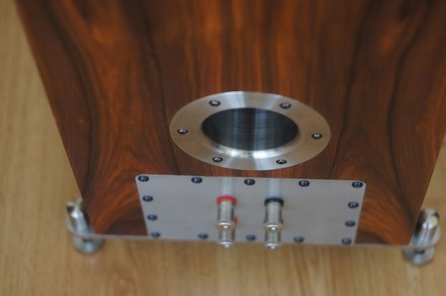

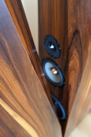

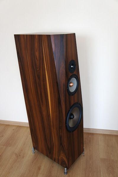

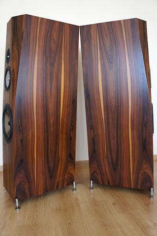

Pozwolę sobie przedstawić moja pierwsza i raczej ostatnia konstrukcję na przetwornikach ...
SS R3004/662000, Excel W18EX001, Seas L26RFX/P
Zaloguj się, aby zobaczyć treść (możliwe logowanie za pomocą ) post-32982-0-52722300-1368735592_thumb.jpg post-32982-0-35317700-1368735842_thumb.jpg post-32982-0-90009400-1368735651_thumb.jpg
post-32982-0-77342800-1368735711_thumb.jpg post-32982-0-18469100-1368735680_thumb.jpg
Zaloguj się, aby zobaczyć treść (możliwe logowanie za pomocą ) Edytowane przez wieniu26
Gość StaryM
Piękne. I bas na pewno mają z takim dziesięciocalowym seasem. Mniam mniam.
To jest Twój projekt czy przy współpracy?
Jak gra?
Jeżeli chodzi o walory brzmieniowe brzmi to zacnie :). Gra "równo". Z racji tego, że to moje niestosowne byłoby mnie to oceniać.
Napiszę tylko, że jestem bardzo zadowolony.
Zwrotnicę projektował Yoshi_80 :) znany bardzie z forum diyaudio.
Resztę robiłem ja.
Dziękuję i pozdrawiam
kolumny piękne i głośniki z najwyższej półki - super sprawa gratuluję i zazdroszczę
ps. ale tak żeby nie było zbyt słodko to mogłeś ściąć też front nad tweeterem :D

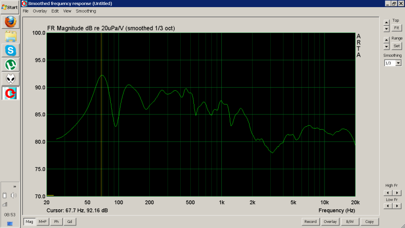

Sliczne kolumienki . Robiles jakies pomiary ? Ja zrobilem moim DTQWT i nie zabardzo mi sie spodobalo to co zobaczylem i zastosowalem Lpad'a na sredni wykres wyszedl ladniej , ale srednica stracila swoj urok i blask i wrocilem do oryginalu
