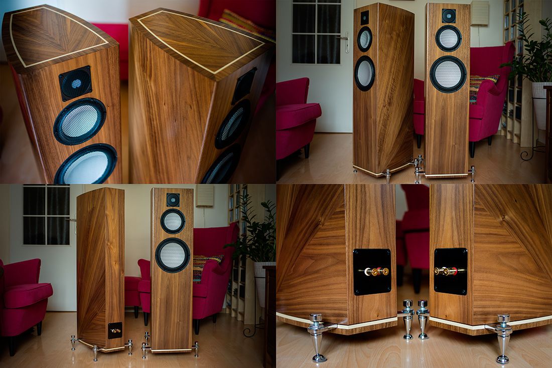

Moje na Usherach. Skrzynki wykonał forumowy kolega Seweryn.
Generalnie są to V3, jak widzicie w trochę zgrabniejszych obudowach..
Jak zwykle skromny. Frezowałem tylko otwory pod głośniki :)
Nie swiszczy br?
Po czym wnosisz ?
Polecam Obudowy z MDF powlekanym 2mm akrylem w wysokim połysku, odporna na zarysowania i stłuczenia,..taką obudowę można wykonać w ciągu jednego dnia i kolumny grają, przepiękne w szerokiej gamie oklein.

Efekt gotowych kolumn również załączam.
Podziwiam ludzi majacych taka cierpliwosc i takie przywiazanie do jakosci. Dlugo robiles te kolumny?
pozdrawiam,
pozdrawiam,
Niestety, nie posiadam takich umiejętności. To stara szkoła, gdzie intarsja była normalną praktyką. Sama górna ścianka składa się z 12 elementów idealnie spasowanego forniru w dwóch odcieniach (orzech amerykański oraz klon) kładzionych "na słoneczko". Wiem, wiem, to szaleństwo, ale jakże miło obcować z takim przedmiotem.
Stolarz robił to ok. pół roku.
Zaloguj się, aby zobaczyć treść (możliwe logowanie za pomocą ) Edytowane przez Koobal
Słucham tylko muzyki.
Pol roku, zgaduje, ze stolarz robil to w przerwach gdy prcowal nad innymi zamowieniami.

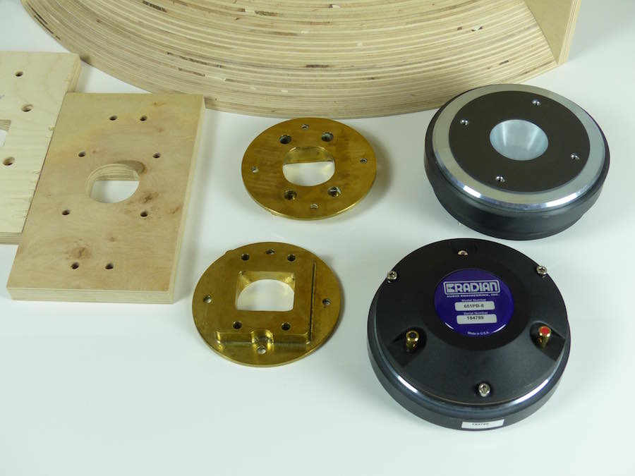

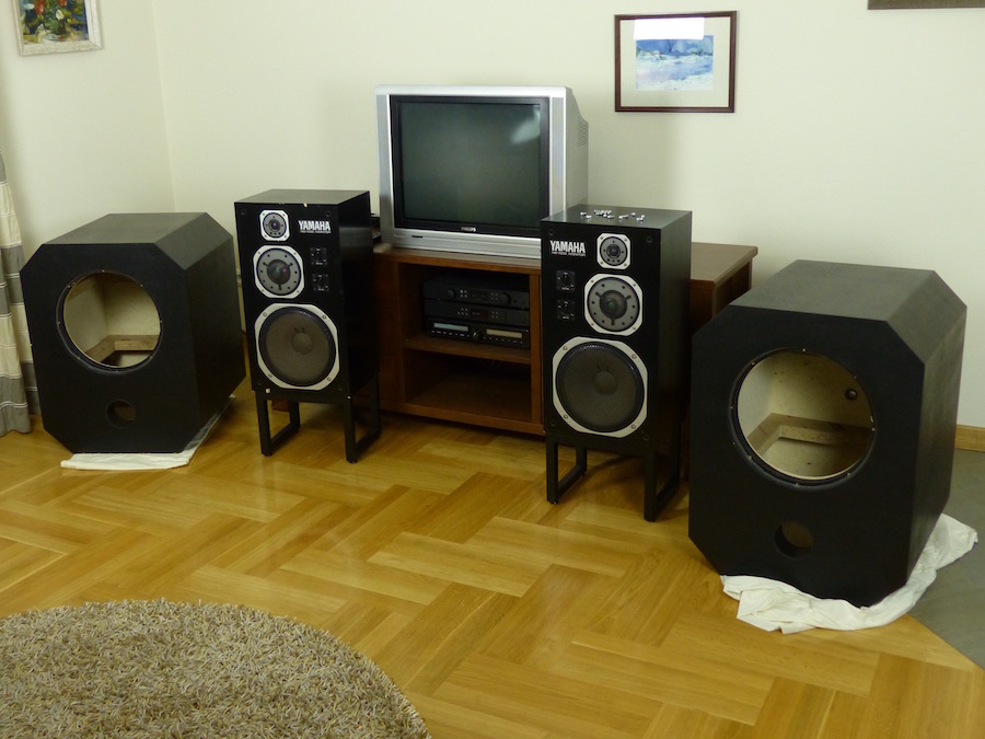

Przespacerowałem się dziś po domu i okazało się, że mam parę klamotów, z których idzie zrobić kolumny. Były to:
Klony TAD TH-4001- leżą już z pół roku
Drivery 2" Radian 651PB-8 - j. w.
Mega solidne, ok. 50kg budy 170l pod Beymy 15B100R-GH - zwiezione od forumowicza z okolic Łodzi w środę
oraz rzeczone 15B100R-GH - prosto ze sklepu internetowego
Jeszcze pofatygowałem się po wkręty i podkładki do metalowego i miałem już nawet czym przykręcić wooferki do bud.
Jutro dalsza część planu, będę musiał okablować miniDSP balanced, a potem już tylko puścić kilka kabli XLR i gotowe.
Planuję iść tak: Pre Rotela -> miniDSP max głośność -> pasywka zbalansowana 6-kanałów 10k KHOZMO -> piecyki Creek 50A w trybie końcówki mocy na horna i Crown XTi 2000 na bas - dobrze kombinuje? Czy może coś wywalić z takiego toru, albo w innej kolejności dać?
Pare foteczek przetworników:
