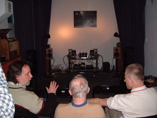

Ok. widze ze macie dobra zabawe - dlatego dolaczam foty i adres:

Słuchałem ich u sapra podczas mojej jedynej wizyty w Klubie AiM. Grały z pre pna Maćka. To, co zrobiło na mnie wrażenie, to dynamika i czystość dźwięku. Mocy mają oneż niezmierzone zasoby! No ale nic dziwnego: lampy wielkości litrowych słoików mają z czego oddać tę moc. Także (i głównie) termiczną :(
Były problemy z basem, ale pomieszczenie, w którym grały i ustawienie głośników (te pentagony, co to je na zdjęciach widać) aż się prosi o wzbudzenia, odbicia, mody i co tam jeszcze.

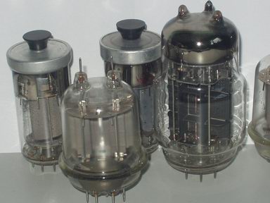

witam ...niestety nie posiadam wzmaka lampowego....ale mam lampy i to jakie....udało mi się je uchronić przed zakopaniem w lesie, przemycić za pazuchom pod mundurem, i wynieść z jednostki...-robiliśmy porządek przed przyjściem komisji i sierżant kazał nie skatalogowane rzeczy zakopać ;->...są od radiostacji 140....może komuś się przydają , ja się na tym nie znam...a chwila ta środkowa to "diabełek" ale cza mieć dwie,..masz drugą to może się dogadamy....pozdro

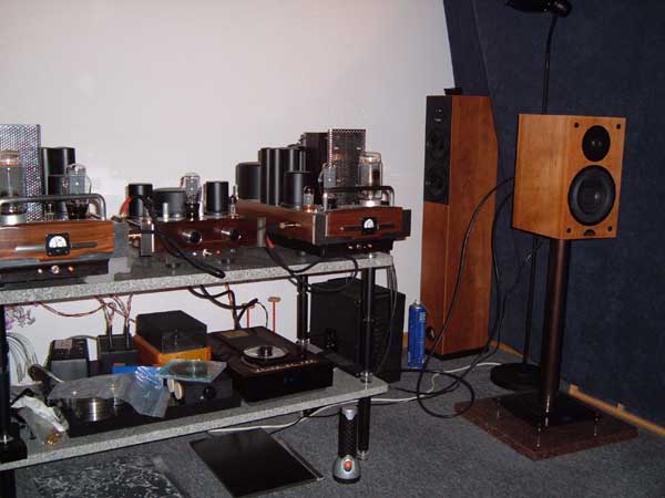

Witam....
Jestem wywołany do tablicy, więc podaje parę szczegułów informacyjnych. Te klocki co sa na zdjęciu to:
Monobloki single ENDED-28W/kl A
Czułość 800mV
Waga 35kg/kanał, oto dlaczego.......
Lampy - tylko triody 6SN7.6N6,300B i dużo mocniejsza od 845 LAMPA GM70 (25% więcej mocy)
Zasilanie - 2 TRAFA sieciowe (łącznie 700W) tylko duze polipropyleny i olejaki SIEMENSA (żadne drogie miniaturki
elektrolitów - nie dam się oszukać :) )
Trochę diód b.szybkich "miękkich" do tego opory Caddoca, Vishaja oraz węglowych staruszków.
TRAFO - głośnikowe w obudowie drewnianej (ok. 500W) to moja chluba i robota (sądząc po opiniach z odsłuchów - wyszło ufffffff :)) Całóść posadowiona na stali,aluminium z elementami drewnianymi (tłumienie) w tym przyp. z palisandra.
Podsumowująć......Nieźle posadzone (pkt. pracy) triody z szybkim (impulsowo) mocnym (22 krotna nadwyżka mocy ) zasilaniem.
A jak gra ? :) Moim zdaniem b.dobrze - jest fajnie brzmieniowo, jest dynamika odp. barwa i szerokie pasmo.
No i mocy odpowiednio aby zagrały praktycznie ze wszystkim (u mnie gra z scan-speakami) coś w rodzaju continuum)
Na koniec istotna informacja - NIE JESTEM HANDLARZEM...I PRODUCENTEM ALE MANIIAKIEM "DIY" i "AUDIO"..
Czasem coś "puszczam" w celu przewentylowania swej stajni i zdobycia środków na dalszą zabawę.
AHA - Jeszcze przedwzmacniacz :) prosty, starannie zrobiony "BUFOREK" na 6M6 ze spora nadwyżką mocy.
POZDRAWIAM DIY-owców i Fanów dźwięku
oraz pozostałych nadwrażliwców....
Do usłyszenia w KAiM już niedługo "może z czymś nowym"
MANIIAQ czasem P.Maciek
