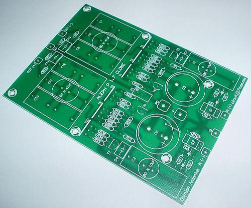

A moze byc taki 3D jak na zdjeciach ponizej?

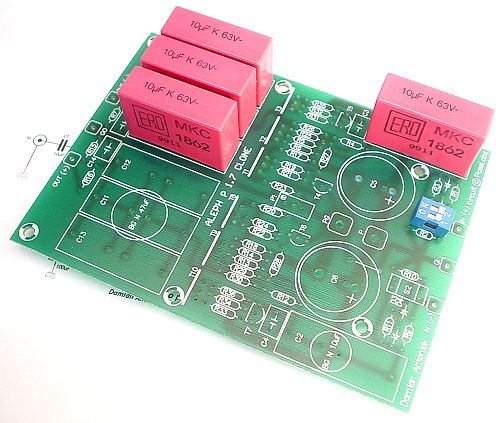

Jeszcze troszke smaku...
Dip-switch jest troche wiekszy niz foot, ale nie bedzie wiekszego problemu z jego zamontowaniem.
