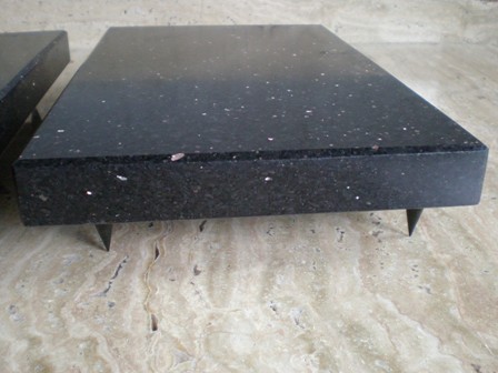

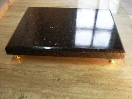

co powiecie na to

>co powiecie na to
Powiemy: Dziadostwo tu robisz.
Są odpowiednie zakładki.
Jeśli Twoje wyroby są tej klasy co sposób reklamowania się, to właśnie jest dziadostwo.
