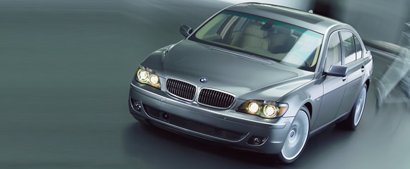

A moze po prostu taki? One sa bardzo wygodne i pozostale modelu ju mialem. Jak jest sie spostrzeganym przez otoczenie w kraju jezdzac limuzyna? Czy to wk...wia ludzi? Czy sa obojetni i mozna sie specjalnie nie przejmowac?

>Jazz: przyciężkawa linia tej/tego BMW, może lepiej "5"? Np. 535d, albo 530xd. Jakoś w 3miastku nie widać za dużo łysych w nowych "5", chyba Audi zrobiło się popularniejsze w tych kręgach.
Juz mam 530xit. Wymiar dobry, super bezprzedowowy system BT z tel, wszystko fajne, ale juz mam. Trojka za mala. Chce cos innego, ale musze miec 4 drzwi.
No moze jest troche ciezki..ale wnetrze jest tak wspaniale wygodne i w sumie b. ladne. Zastanawiam sie czy krotki czy L.

>Jazz: Milo Cie czytac po przerwie - to po pierwsze primo. Po drugie primo: wnetrze piekne to fakt - no moze oprocz deski rozdzielczej. Dosyc "grubo ciosana", a do tego "budka suflera" nie dodaje uroku, choc jej umiejscowienie jest calkowicie zrozumiale: probowalem kiedys w Audi A6 przy 120+ km/h odczytac ekran Navi umiejscowiony na konsoli srodkowej. Powiem tylko, ze ciesze sie ze droga byla pusta i szeroka. Wez "L" - w koncu to L imuzyna.
