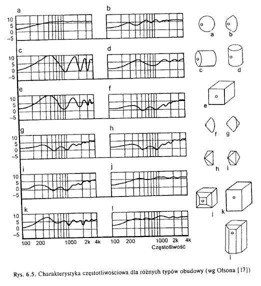

Drążyłem ten temat i doszedłem do tego, że kształt obudowy (zwłaszcza ścianki przedniej), wpływa znacząco na oddanie głębokiej i szerokiej sceny.
Czytając Wasze wpisy w tym temacie, zaczynam układać wszystko w całość. Pozornie akustyka pomieszczenia i kształt obudowy to dwie różne sprawy. Jednak zaczynam dostrzegać po co r47 tak się upiera przy podani charakterystyk kierunkowych kolumn. Kiedy stałem za "dużymi" kolumnami, to spadek wysokich i średnich tonów był zawsze spory. Gdy stanę za moimi kulkami, różnice są niewielkie. Zapewne zależnie od konstrukcji kolumny (i oczywiście jej ustawienia), różnie rozchodzą się fale w pomieszczeniu. Być może, należałoby to uwzględniać przy budowaniu ustrojów akustycznych.

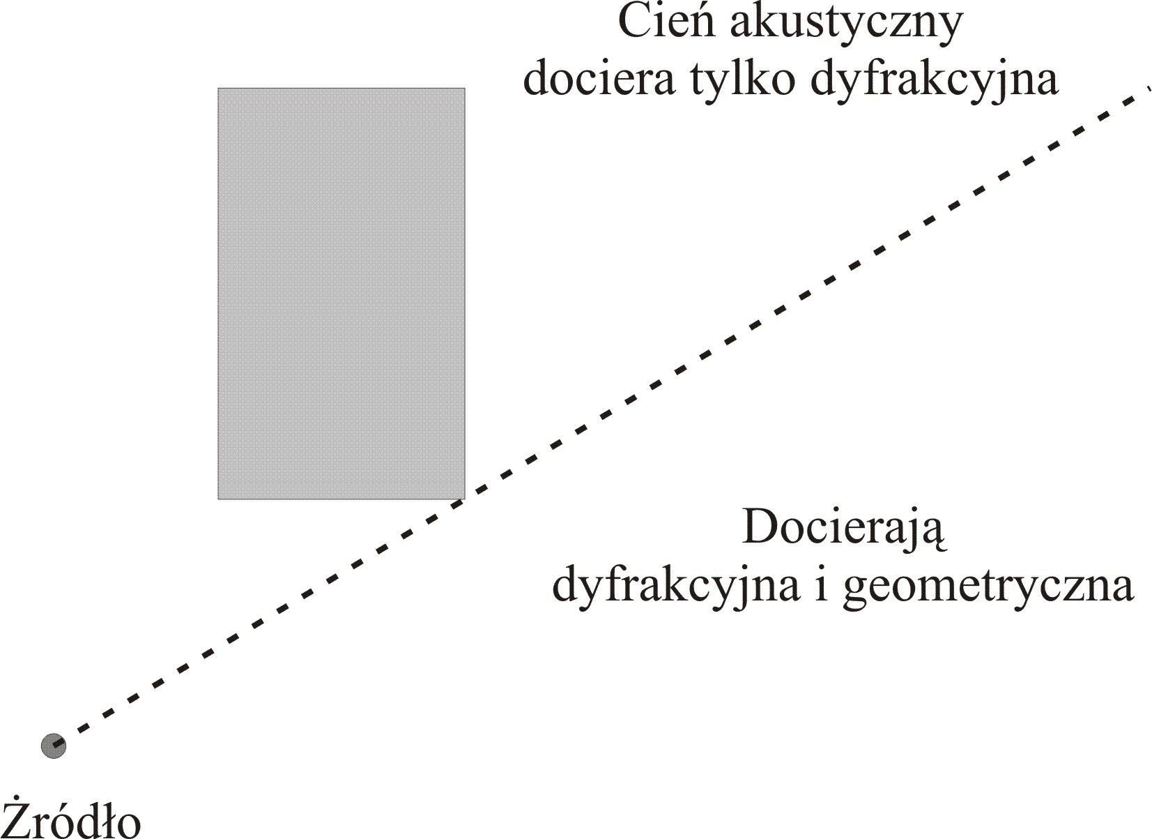

Fala ulega ugięciu na narożnikach obudowy, jednak wiele kolumn ma zaokrąglone narożniki, więc dyfrakcja będzie mniejsza (patrz na wklejone zdjęcie). W kolumnach o małym froncie, głośnik będzie bardzo blisko krawędzi kolumny, więc fala nie będzie się odbijała od przedniej ścianki (baffle step). Są też kolumny, których ścianki są pokryte materiałem tłumiącym (filc itp), co powoduje chłonięcie w znacznym stopniu fali, zamiast jej odbicia.

Nieświadomie przyznałeś mi rację "jednak wiele kolumn ma zaokrąglone narożniki, więc dyfrakcja będzie mniejsza" - przecież to właśnie usiłowałem powiedzieć, że odbicie ze ściany za kolumną nie pochodzi (pochodzi w stopniu minimalnym) od fali ugiętej, ale od odbić wielokrotnych. Nie wiem jednak skąd czerpiesz wiedzę że zaokrąglenie narożników powoduje mniejszą dyfrakcję - proszę zacytować, chętnie się dowiem. Z drugiej strony usiłujesz przekonać że słyszenie przestrzenne to odpowiednie ustawienie kolumn. Nie zgadzam się z tym przy moim obecnym stanie wiedzy. Chętnie zgodzę się z tym poglądem jeżeli poprzesz go konkretami - tylko nie w stylu "wiadomo powszechnie ; mam silne przekonanie ; moim zdaniem itp.". Jak wiesz w nauce nie ma takich pojęć. Istnieje wprawdzie coś takiego jak intuicja, ale jest ona drogą do celu tzn. do poparcia jej dowodami - tylko wtedy można uznać coś za prawdę. mógłbym napisać trochę szczegółowiej o zjawisku dyfrakcji, byłoby to jednak zbyt teoretyczne i nie wydaje mi się na razie konieczne - a może konieczne. Generalnie zjawisko dyfrakcji na krawędzi (naleciałości z lekcji fizyki ze szkoły) - nie wymaga krawędzi w sensie fizycznym, krawędzią jest granica zmian własności akustycznych. Krawędzią może być np. "linia na ścianie" która oddziela na niej dwa obszary z których jeden ma wsp. odbicia = 0.9, a drugi 0.1. Wyciszając więc pokój wprowadza się dodatkowe źródła fal dyfrakcyjnych. Wszelkiego rodzaju rozpraszacze to źródła fal dyfrakcyjnych i odbitych w różnych kierunkach. Dyfuzor - rozpraszacz Schroedera to nic innego jak siatka dyfrakcyjna. Mam nadzieję że Cię nie obraziłem, nie miałem tego zamiaru. Myślę że z naszej dyskusji skorzystają inni. Gratuluję wnikliwości i wiedzy muzycznej - której zupełnie nie posiadam, a dodatkowo mam pierwszy stopień muzykalności "rozróżniam kiedy grają, a kiedy nie grają". Już wcześniej pisałem że nie znam konstrukcji kolumn. Jeżeli mają one głośniki na ścianach bocznych, a tym bardziej na tylnej - promieniują dookólnie istnieją pierwsze odbicia fal od każdej ze ścian pomieszczenia. Pozdrowienia r47

Nieświadomie przyznałeś mi rację "jednak wiele kolumn ma zaokrąglone narożniki, więc dyfrakcja będzie mniejsza" - przecież to właśnie usiłowałem powiedzieć, że odbicie ze ściany za kolumną nie pochodzi (pochodzi w stopniu minimalnym) od fali ugiętej, ale od odbić wielokrotnych. Nie wiem jednak skąd czerpiesz wiedzę że zaokrąglenie narożników powoduje mniejszą dyfrakcję - proszę zacytować, chętnie się dowiem. mógłbym napisać trochę szczegółowiej o zjawisku dyfrakcji, byłoby to jednak zbyt teoretyczne i nie wydaje mi się na razie konieczne - a może konieczne. Generalnie zjawisko dyfrakcji na krawędzi (naleciałości z lekcji fizyki ze szkoły) - nie wymaga krawędzi w sensie fizycznym, krawędzią jest granica zmian własności akustycznych. Krawędzią może być np. "linia na ścianie" która oddziela na niej dwa obszary z których jeden ma wsp. odbicia = 0.9, a drugi 0.1. Wyciszając więc pokój wprowadza się dodatkowe źródła fal dyfrakcyjnych. Wszelkiego rodzaju rozpraszacze to źródła fal dyfrakcyjnych i odbitych w różnych kierunkach. Dyfuzor - rozpraszacz Schroedera to nic innego jak siatka dyfrakcyjna.

Może poniższy rysunek pomoże w wyobrażeniu ruchu fal akustycznych.
Bardziej wyraźnie:
