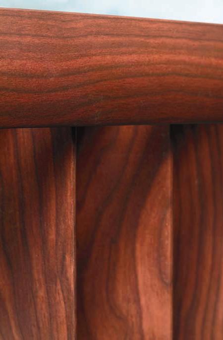

To może być dobry pomysł. Żaluzje pionowe drewniane. Szerokość listew 127mm. Może działać jak dyfuzor. Można też eksperymentować z różnym kątem ustawienia.

Masz może namiary na producenta? U siebie w odsłuchowym mam gołe szyby (oczywiście są zasłony) i chciałbym wreszcie jakoś zagospodarować to okno. Marzyły mi sie żaluzje drewniane i te które wkleiłeś byłyby idealne.

Na pewno nie będzie to działać jak dyfuzor. Co najwyżej może to być zwierciadło akustyczne i tyle. No ale przy takim wykonaniu (długie grube listwy) będzie to sensowne. Tylko trzeba uważać przy montażu tych listewek żeby nie dzwoniło. Osobiście jedną stronę takiej listwy okleił bym filcem, zamszem lub czymś podobnym (żeby było "gumowane"). Rozbija to rezonans główny takiej listewki na 2 mniejsze (jeśli dobrze kojarzę). Dodatkowo filc itp. pochłania wysokie tony, które szyba odbija idealnie.
No ale jest to rozwiązanie sensowne tylko na okno. Bo bezsensem jest montowanie tego na ścianie. Bo jak znam życie za tą kasę będzie można normalny dyfuzor kupić....

Co do ceny to bym nie przesądzał. Trzeba zapytać producenta. Szyny do zawieszania rolet są produkowane masowo, więc koszt nieduży, kilkadziesiąt zł. Pozostają tylko listwy. Na ścianę też może być to sensowne, zwłaszcza, że można regulować kąt nachylenia i uzyskiwać różne efekty jego działania.
Polecam poczytać o dyfuzorach i rozchodzeniu się fal dźwiękowych.
Takie żaluzje pionowe jest to pół środek i na okno może być na ścianę dalej uważam że bezsensu. Tym bardziej że jest to pewien regularny wzór który może prowadzić do pewnego stałej zmiany dźwięku. No a nam na czym innym zależy. Dużo lepszym wyborem są losowe struktury. Wracając do rzeczy to ewentualnie montował bym wełnę za tymi żaluzjami.

Arczi, przychylam się do Twojej opinii, ale jednak zagospodarowanie akutsytczne okna to nie lada problem. No bo co tam można zrobić sensownego? Zasłaniać? - ok, ale na przeciwległej ścianie raczej będzie zachodzić rozpraszanie (półki, inne sprzęty, ew. dyfuzor). Więc problem pozostaje. Dlatego uważam te żaluzje za ciekawą opcję.

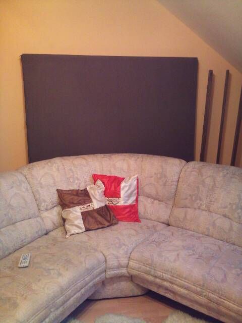

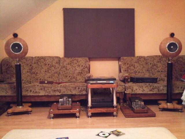

Panele DIY 1,5m x 1m x 0,1m , z wełny PT 80.
Zaloguj się, aby zobaczyć treść (możliwe logowanie za pomocą ) Edytowane przez palton
CZy postawienie takiego panela na również sporo pochłaniających ustrojach do wylegiwania się :) jak i podobnie pochłaniającym narożnikiem dało zauważalną poprawę w odsłuchach?

Znaczną :) Przesunięcie paneli lewo/prawo, powoduje pewne przesunięcia w scenie. Mam nogi do ustrojów ale ich nie przykręcałem, bo przy takim ustawieniu tylko by przeszkadzały. Część z nich, widać w narożniku na środkowym zdjęciu.

Palton.Nie masz czasem panie zbytniego,zgubnego wpływu skosu przy lewej kolumnie?Siedzisko też tak jakoś blisko ściany(chyba,że zdjęcie przekłamuje!?Może przysunąć ze dwa milimetry:) do kolumn?Pytam,ponieważ mam dwa pomieszczenia na audio.Jednym z nich jest pokój do złudzenia przypominający twój.Problem w tym,że skosy,a ściślej jeden skos w bliskim otoczeniu lewej kolumny, degraduje scenę w dosyć poważnym stopniu,więc po całej masie eksperymentów,ostatecznie przeniosłem się do salonu.Na zdjęciu nie widać,ale ufam,ze problem"pierwszych"jest rozwiązany!?

Napisz proszę, jakie zmiany zauważyłeś w górnym paśmie?
Ustroje mam już dosyć długo. Na początku odebrałem wpływ paneli, jako niewielki. Kilka razy usuwałem je i wstawiałem ponownie. Kombinowałem też z ustawieniem. Wpływ jest słyszalny, zdecydowanie poprawiła się scena i uspokoiły drażniące wysokie. Będę chciał jeszcze zrobić rozpraszacze 3d.

Siedzisko (podoba mi się to określenie :), można przysunąć bliżej. Mi podoba się tak jak jest teraz, przysunięcie bliżej powoduje zmniejszenie ilości basu. Trzeba sobie powiedzieć szczerze, że to są monitory, a pokój ma prawie 21m2. Pewnie można by to zrekompensować przysunięciem kolumn bliżej ściany (w tej chwili jest jakieś 1,5m od ściany do frontu), niestety kanapy za kolumnami przeszkadzają w tym. Myślałem też o ustawieniu diagonalnym, lub tak, żeby skosy były za kolumnami. Jak będę miał więcej czasu i kogoś do pomocy, muszę to przetestować. Kanapy też mogę wyrzucić, ale dopiero jak zrobię rozpraszacze. Teraz byłoby za pusto. Na pierwsze odbicia, mam teraz małe panele, 1m x 0,5m x 0,1m. Jak zrobię rozpraszacze to dam je za kolumny, a duże panele pochłaniające dam na pierwsze odbicia.

Zapytałem, bo znajomy który zastosował panele z PT80 trochę narzeka, że muzyka straciła na żywości.
I zgoda, zależy jakie się ma kolumny i gdzie zastosuje się panele. Jeśli kolumny znajomego miały ciemny charakter, to taka zmiana może być negatywna. Pochłaniacze zawsze mają pozytywny wpływ, za głową słuchacza. Szczególnie jeśli tak jak u mnie, głowa jest zaledwie 0,5-0,8m od tylnej ściany.
