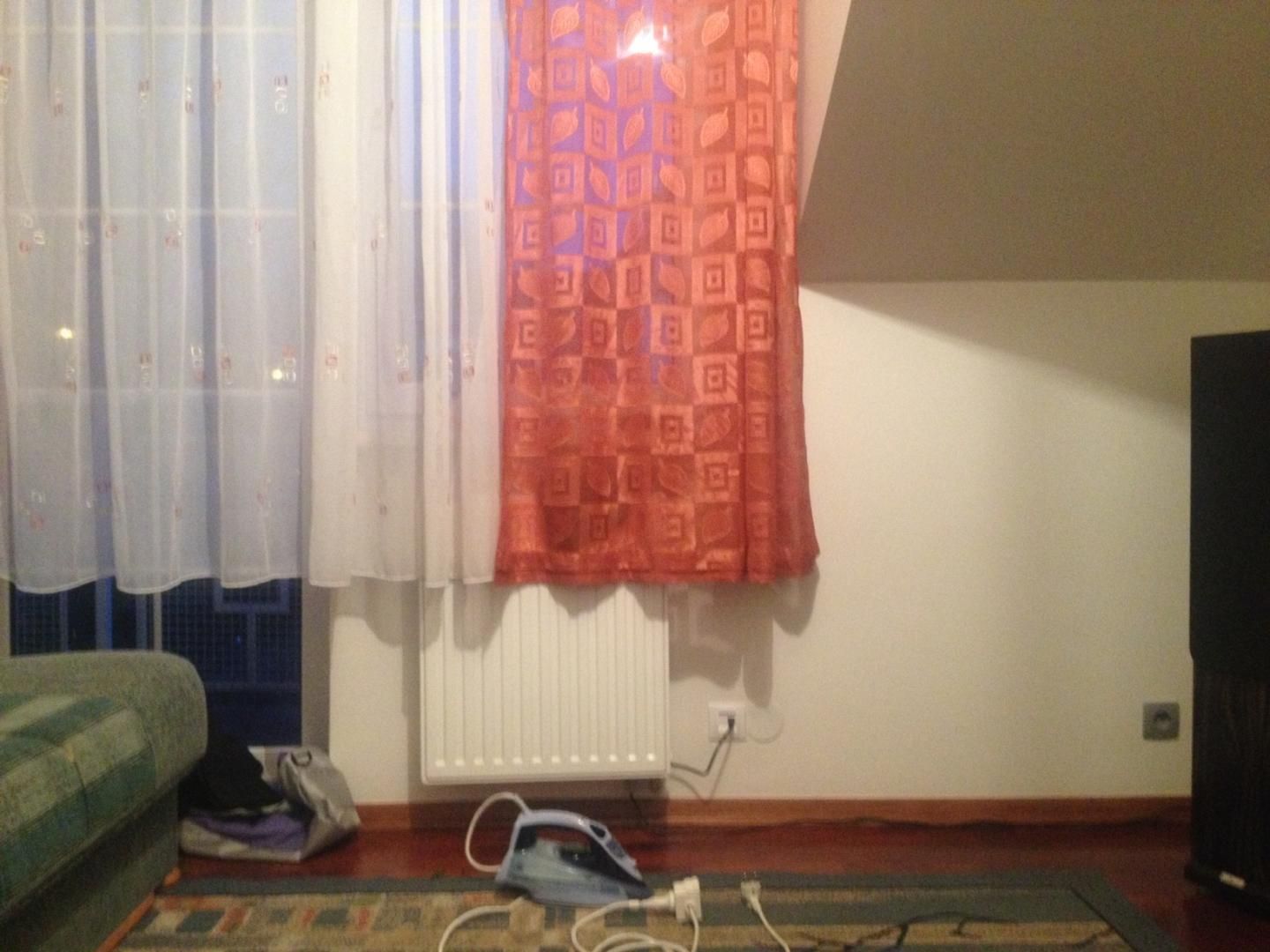

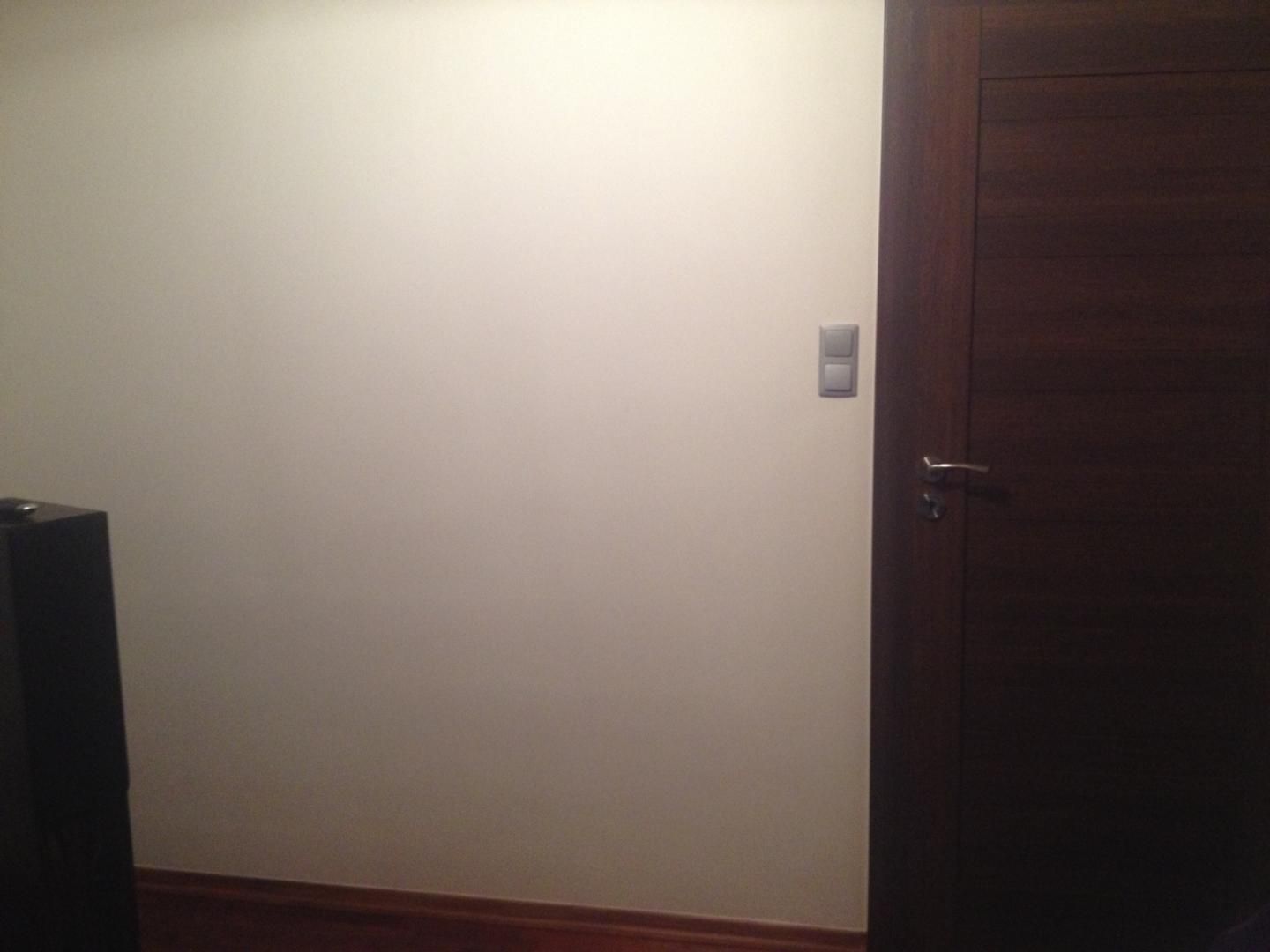

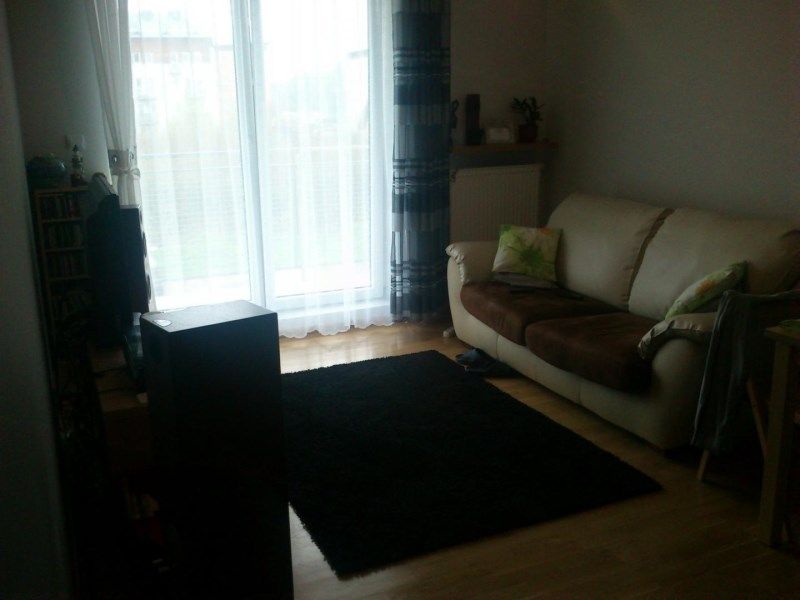

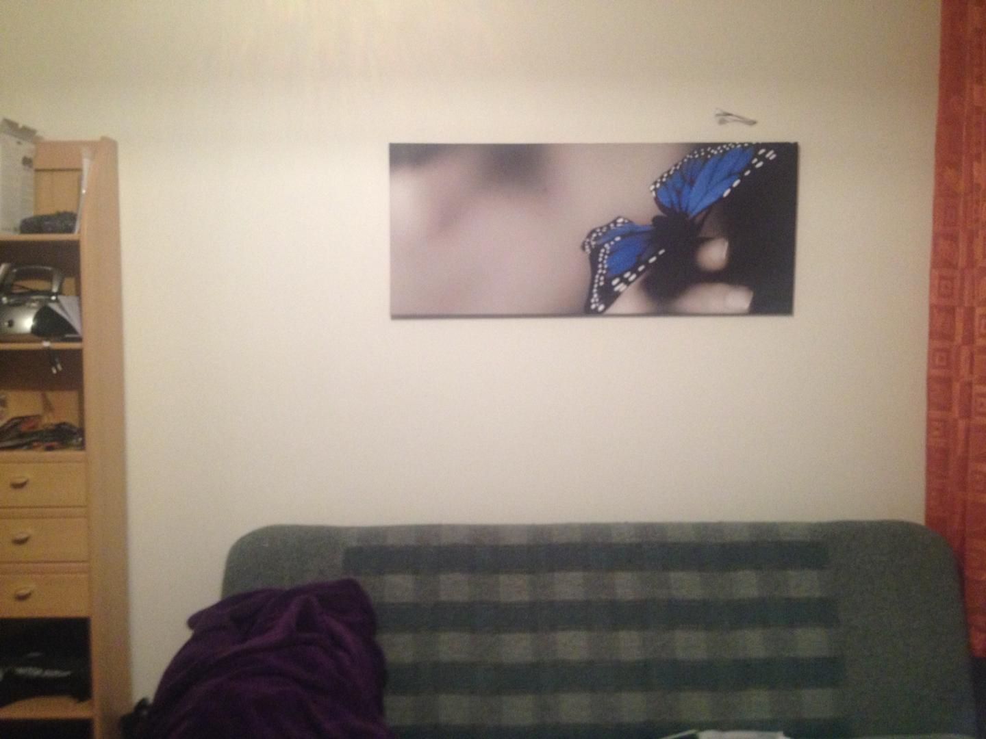

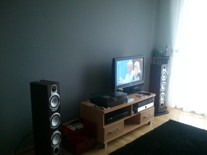

Witam Prosze o troche pomocy...
Zamieszczam zdjecia salonu bez zadnej adaptacji akustycznej.
Poszukuje pomocy co i jak i gdzie ustawic zawiescic zeby poprawic dzwiek.
Na obecna chwile za duzo jest poglosu.. Sporo za duzo... Czasami system potrafi sypnac sybilantem...
No ja Cię przepraszam ale od 2006 roku chyba mogłeś co nieco poczytać, tak o ustawieniach głośników jak i chociaż o pierwszych odbiciach. Namawiam do poczytania bo to takie pierwsze podstawy przecież. NIe musisz zaraz w rezonatory i strojenia się bawić. Jedyna dobra tu rzecz ten dywanik a i tak skąpy nieco :). Reszta na 3 z dwoma szynami:))). Zapoznaj się z tematyką pierwszych odbić i od tego zacznij. Symetrią, to możesz bez kosztowo zmienić od razu. Tak jak i ustawienia głośników.
Z drugiej strony patrząc to Ci zazdroszczę trochę bo możesz bardzo poprawić swój dźwięk w pokoju :). A ja już aż takiego progresu raczej nie mam w zanadrzu :).
Szukaj swojego dźwięku ale... nie wciskaj na siłę go innym :)))
Przegladam juz od dawna forum i tematyke akustyki... niestety esencja wiedzy jest zasmiecana przez wpisy ponizajace kogos za cos, przechwalki cwaniaczkow jak i bezproduktywne zdania...Z 50 stron moze 5-10 jest jest naprawde przydatnych odpowiedzi i to rozciagnietych po calym temacie.. czasochlonne jest szukanie odpowiedzi na proste pytanie w takim gaszczu cwaniackiego bełkotu
Tak to prawda ale pamiętaj, że każdy musi/musiał przez to przebrnąć. A ty chciałbyś ot tak na pstryknięcie palcami aby podano od razu wszystko i kompletne na tacy :). można i tak owszem ale wtedy się słono płaci bo trzeba firmę wynająć. Jak za darmo to niestety troszkę wysiłku trzeba w to włożyć. Takie są wszystkie fora, niestety i tu masz sporo racji.
A tak szczerze to zagadnienia które Ci podałem to do zgłębienia są w kilka godzin, tym bardziej że już pewnie wiesz mniej więcej o co chodzi. A mamy długi weekend to i czas jest. Nie trzeba się wgłębiać w zagadnienia zbyt szczegółowo. Na początek wystarczy lustereczko jak wspomniał Piano :). Nic lepszego nie potrzeba.

Znam metode sprawdzenia pierwszych odbic... Oczywiscie na lusterko...
Z tej metody wynika ze panele pochlaniajace powinny znajdowac sie pomiedzy kolumnami na naprzeciwleglej scianie od sluchacza i niestety na bocznych scianach...
Na których znajduje sie okno salonowe (w moim przypadku) oraz wejscie na aneks kuchenny... Niestety ale poszukuje rozwiazania co poprawi akustyke owego salonu ale nie pogorszy funkcjonalnosci... Bo niestety w Polskich warunkach musimy łączyc pokoj odsluchowy z mieszkalnym
I niestety.
Wejściem na pokój się nie przejmuj za bardzo ale oknem salonowym już bardziej. Wystarczy że firankę odsłonisz i już bez lustra, bo w oknie, zobaczysz co trzeba :). Wiadomo są ideały i realia. Realnie możesz dużo poprawić.

Lunatic, tak na początek, proponuje zagospodarować ściany, bo widzę, że prawie puste. Na portalu aukcyjnych, który zapewne znasz są fajne reprodukcje na solidnych podobraziach. Aplikujesz w środek takiej reprodukcji materiał pochłaniający i masz praktyczne absorbery, które poprawią kłopoty z pogłosem. Sam stosuję z powodzeniem taką metodę. Jak masz trochę wiecej gotówki to proponuje zapoznać sie też z działaniem dyfuzorów QRD 1D i 2D. Zapewniam, że działają cuda :), szczególnie w takim pomieszczeniu jak Twoje.

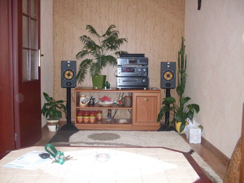

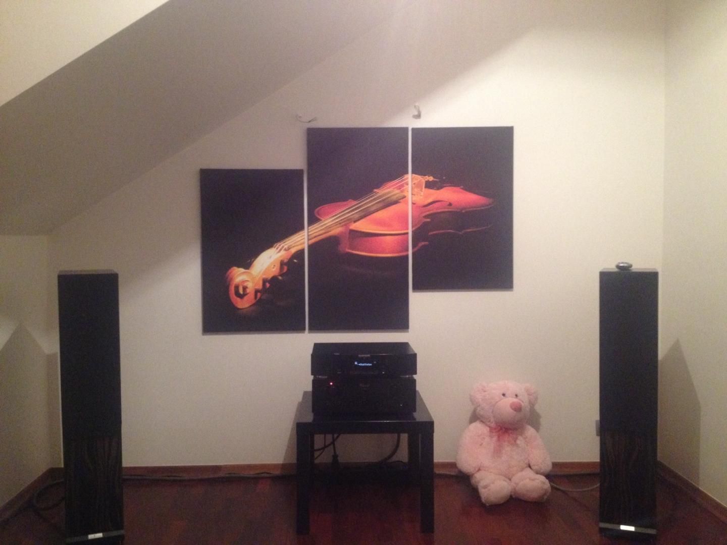

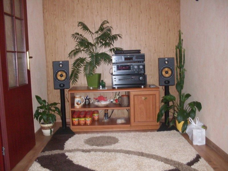

Hejka! U mnie też doszły kolejne ustroje z firmy AcousticLab :)))
Znacznie poprawiły basik, a przez to i resztę pasma! :D
I do tego ładnie wygląda :-)
Zastanawiam się tylko jak to ustrojstwo się czyści? Bo jak sobie wyobrażę, że trzeba wycierać szmatką kurz... to weekendu może zabraknąć ;-)
U mastera doszły 4 pochłaniacze niskotonowe (po dwa na stronę). Od kilku lat zmieniał on kolumn na co raz większe i niestety nie dawały one co raz większego basu. Winne było pomieszczenie, a konkretnie niekorzystny rozkład rezonansów i bardzo grube murowane ściany. Rezonatory zmniejszyły podbicia i dołki "nausznie" dodając basu. Miały być jak najtańsze więc boki są z płyty meblowej, a front z perforowanej sklejki. Po polakierowaniu front pociemnieje do odcienia boków.
Co do czyszczenia dyfuzorów to szybciej niż szmateczką można je wyczyścić miotełką z mikrofibry.
Gość masterofdeath6
Zgadza się, paradoksalnie im większa kolumna przychodziła tym było gorzej! Choć pewnie u sąsiadów to basik się poprawiał :)))
Do tego nie tylko dół się poprawił a również scena, przejrzystość i precyzja! :) Dołu też przybyło! Dodatkowo się wyrównał, nagrania z przewalonym basem tak nie dudnią, a te w których był wycięty nabrały masy :)))
Wyobraźnia jest wskazana nie tylko w marzeniach:)
W jednym i drugim przypadku bierzesz odkurzacz z okrągłą, włochatą końcówką i załatwiasz sprawę w niepełną godzinę, a weekend zostawiasz przyjemniejsze czynności:)
