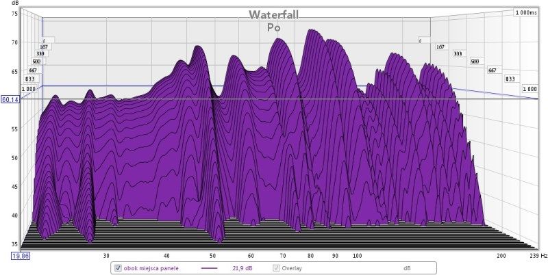

Właśnie odpowiedziałeś sobie sam na pytanie - na tak niskie częstotliwości nadają się rezonatory Helmholtza.
Mam jeszcze dwa pytania:
- jaki dokładnie wyszedł Ci w pomiarach podstawowy mod pomieszczenia?
- jaki jest czas wybrzmienia tych rezonansów 40 i 60 Hz?
no na te właśnie pytania nie znam dopowiedzi - już nie pamiętam, muszę czekać tydzień do powrotu kolegi.
Generalnie pomieszczenie jest dość specyficzne - ma wymiary 390 x 382 cm i wysokość 288 cm.
Właśnie myślałem o takim rezonatorze. Pamiętam że przy pomiarach najniższe częstotliwści - te 60 Hz miały prawie 15dB górki...
Pytanie tylko jak taki rezonator skonstruwoać... chciałbym zrobić na próbę wresje roboczą żeby pomierzyć wpływ...

Na próbę to się doskonale sprawdzi rura kanalizacyjna :-)
Widzę uśmiech na Twojej twarzy - a rury jednak działają.
Pomiar przed i po zastosowaniu RH z rur. Trochę są inne poziomy ale widać gołym okiem, że zmniejszył się główny rezonans (po długości) oraz jego czas wybrzmienia pomieszczenia, podobnie z tym po szerokości.
No tak, tylko właśnie co piwnienem zrobić... możę właśnie rury na początek...tylko jaka srednia, jaka konstrukcja...?:)
Wiem, że działają temu o nich napisałem. Cieszę się bo są one łatwo dostępne, nie drogie i idealnie nadają się na sprawdzenie czy taki RH to nie voodoo. Tym samym pozyskamy kolejnego "wiarusa".

A jak duże i jak strojone to zależy od tego ile masz miejsca w rogach pomieszczenia.
>>rollins
Miejsca mam dużo 1m x 1m - wysokośc 2,5 m odliczając gniazda elektryczne które tam się znjadują.
Od czego zacząć - tzn, jaka średnica, wysokość, konstrukcja?

czyli tak na szybko, jadę do marketu, kupuję jakąś rurę kanalizacyjną..i teraz jaką najlepiej kupić - średnica, długość... i jak teraz z otworem?
