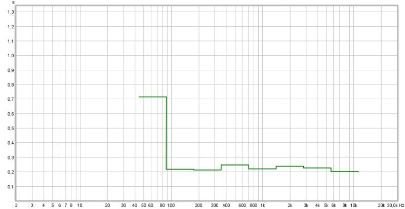

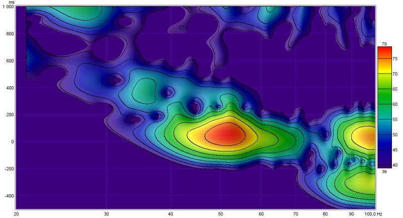

Pomieszczenie 3,5 x 3,2 11m2, 4 strojone RH 70l pod sufitem, niebawem dojdą jeszcze dwa. 8 paneli PT80 - jeden na suficie, niebawem dojdzie jeszcze 6 paneli głównie na sufit oraz dyfuzory 43n na boczne ściany. Na podłodze zwykłe panele.
Czy dobry jakościowo wełniany dywan może w jakimś stopniu wpłynąć na pogłos w okolicach 50-80hz ? Generalnie chciałbym nim pokryć całą powierzchnie podłogi nie tylko pierwsze odbicie, ciężko jest znaleźć dywan 350x300/250, dużo łatwiej 300x200, pytanie czy jest sens szukać aż tak dużego ?
Na zakłócenia na spektrogramie nie zwracajcie uwagi. Dzięki.

Za dużo będziesz miał PT80. Już teraz masz RT60 na 2,2sek dla częstotliwości 125Hz+ Jak dostawisz kolejne 6szt i jeszcze dywan to dojdziesz do 0,1sek dla 6kHz+.
Dywan nie wpłynie na 50-80Hz, tylko na 500Hz+.
Dywan nijak nie wpłynie na tak niskie składowe. Fale w tym zakresie są zbyt długie, żeby 1-2cm dywanu mogło je skutecznie pochłonąć. Wykonując rezonatory uważaj żebyś nie narobił dziur w wyższym zakresie częstotliwości.

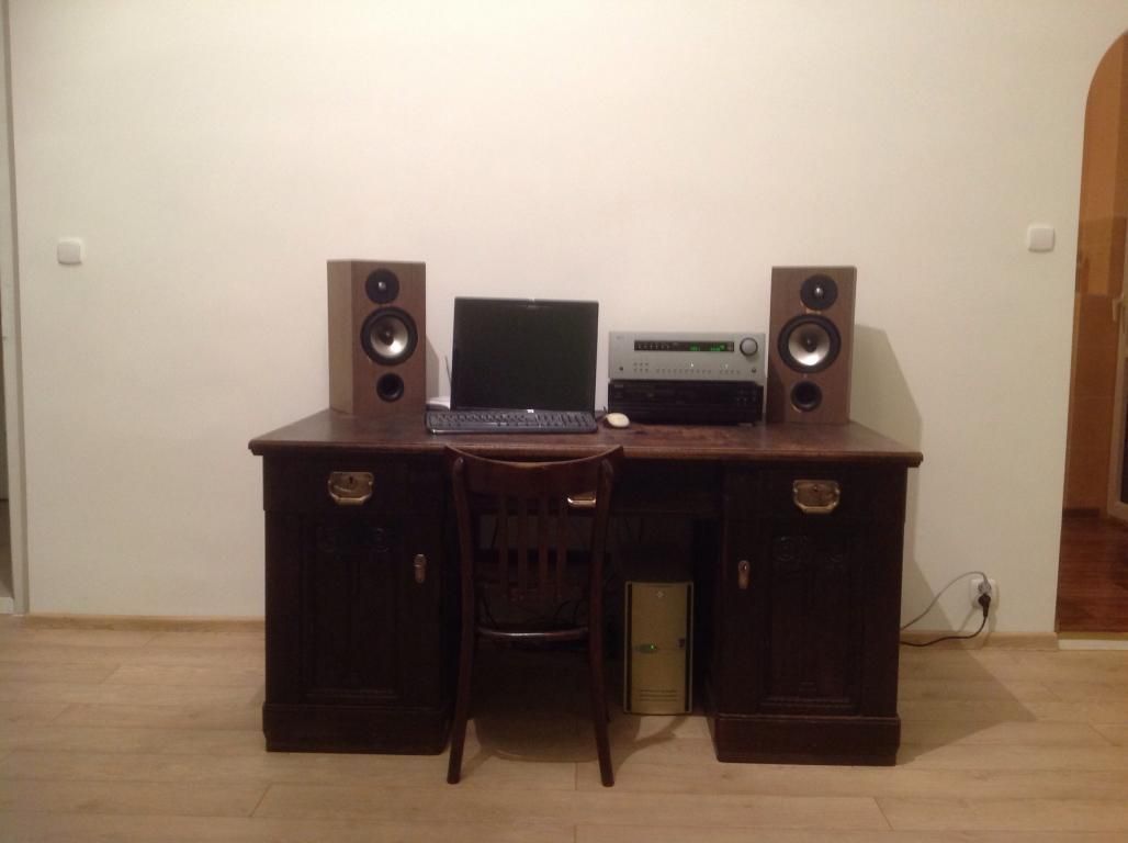

Wiem że to nie czysto pokojowo-akustyczne pytanie, ale jednak mocno z tym związane. Poniżej zamieściłem plan mojego pokoju, 3d oraz zdjęcie jak faktycznie wyglada miejsce gdzie jest sprzęt audio. Teraz mam nowe kolumny tylko w starych paczkach, tych ktore sa na zdjeciu. I chce nowe obudowy do nich.
Pytanie teraz, czy zostawić podstawki na biurku jak są, tylko na kolcach lub podkładkach filcowych, czy też zrobić podłogowe, ktore by mi się bardziej widziały. Problem jest jedynie że albo by musiały byc bardzo wysokie, albo stać na skraju biurka, co mi się generalnie mocno nie widzi, ze względu na to że biurko jest głębokie na około 86cm a wysokie na 77 cm. A nie chciałbym żeby fala z woofera sie odbijała zaraz od boków kolumn, wiec ok 120 cm wysokości by musiały mieć. Tylko nie wyglada to wtedy dziwnie? Dajcie jakieś propozycje, jak najlepiej rozwiązać problem obudowy, bo jestem w kropce.
Pokoj to 4,5x5,5 wysoki na 3,2m. Przetworniki to Ushery i zjadają teSeasy tak Btw ;)
Zdecydowanie radziłbym je zdjąć z tego biurka i postawić na ziemi, przy okazji odsuwając trochę od tylnej ściany. Po pierwsze poszerzysz w ten sposób bazę stereo, po drugie unikniesz dodatkowych odbić, które mogą powodować dziury w paśmie. No i grunt to adaptacja, chociaż podstawowa. Bez niej wszelkie rozważania na temat ustawienia kolumn , to tylko dyskusja o mało znaczących szczegółach.
