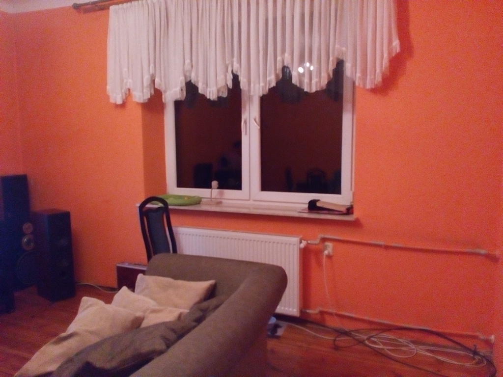

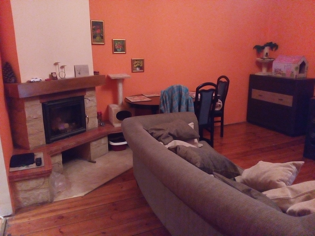

Witam Panowie, chciałbym prosić o pomoc w sprawie rozmieszczenia sprzętu audio. Pokój rozbudowany w schemacie poniżej.
Pokój ma wysokość 2.9 metra z zaokrąglonymi rogami przy suficie. Podloga jest drewniana, deski bardzo grube 2cale, w rogu pomiesczenia jest kominek z piaskowca w dolnej czesci a z płyty w górnej. Są dwie opcję do wyboru czyli ściana na przeciwko otworu wejściowego (nie ma drzwi) lub ścianą z kominkiem naprzeciwko okna.
Będę wdzięczny za wszelkie opinie.

Jakie meble przewidujesz w tym pokoju?
Szafka na sprzęt, półka na płyty, kanapa lub narożnik naprzeciwko głośników, stół i 4 krzesła, niewielka komoda na scianie.
Na chwilę obecną zestaw stoi na ścianie naprzeciwko otworu wejściowego, asymetrycznie bezpośrednio przy rogu ściany z oknem. Jeśli wyjechał bym ze sprzętem na środek ściany to kanapa zasłoniłaby wejście do pokoju. Gdybym ustawił na ścianie z kominkiem to za kanapą w miejscu od słuchowym byłaby połowa okna. Ściany są gołe ale echo trochę niweluje zaokrąglenie rogu przy suficie, tak mi się przynajmniej wydaje. Małą ilość mebli mogę zrekompensować panelami, zasłonami itp. bez żadnych ograniczeń, jedyny kompromis ze strony mojej żony to wcisnąć gdzieś TV.
Wszystkie meble oprócz kanapy może wykonać znajomy stolarz z materiałów wg zaleceń.
Zaloguj się, aby zobaczyć treść (możliwe logowanie za pomocą ) Edytowane przez kanar
Proponuję ustawienie na ścianie naprzeciw wejścia. Będzie miejsce na TV pomiędzy kolumnami, oba rogi na ścianie za kolumnami będzie można adaptować, całe ustawienie będzie miało symetrię. A to że po lewej będziesz miał okno to można zniwelować ustrojami lub umeblowaniem.
Czyli tak jak mam teraz ustawione. Ale jak pisalem jest problem z tym, że musi być przesunięte w bok bo jak ustawie na środku to kanapą zasłonię wejście do pokoju. Ale nie wiem czy dobrze się rozumiemy bo pisze Pan o oknie po lewej. Wrzucam zdjęcie zrobione z drzwi.
Chodziło mi o okno po prawej. Czyli tak jak masz teraz ustawione.
Czy kanapę masz pod samą ścianą? Odsuń ją z 1m żeby nie zastawiać wejścia i będziesz mógł ustawić kolumny symetrycznie - z nimi pewnie też było by lepiej jakbyś odjechał od ściany za nimi.

Ok spróbuję takie ustawienie i dam znać natomiast dodam, że docelowe kolumny nie będą stały na podłodze tylko na podstawkach lub regale, Grundig box. Jedyny problem może być z tym, że kanapa może być za blisko kominka a palę w nim cały czas bo ogrzewam nim cały dom. Przetestuje i dam znać.
Przy ustawieniu kanapy metr od sciany, głośniki 60 cm od ściany przestrzeń między głośnikami a kanapą to tylko 150 cm. Kanapa jest w odleglosci metra od kominka, niestety trochę za blisko. Mały ten pokój ;) Wywalać kominek? ;)
Przesunąć kanapę bardziej do okna, nie musisz siedzieć centralnie w jej środku.
Jak będziesz miał BOXy to nie stawia się ich na standach tylko na półce/regale żeby miały kawałek blatu przed sobą do podbijania basu (chyba że kupujesz serię 800). I stawiaj je jak najbliżej ściany na której stoi TV.
Ani pokój nie jest mały (w zupełności nadaje się do kameralnego słuchania), ani kominek nie przeszkadza. Przydałoby się coś dywanowego (im grubszy tym lepiej) na tę podłogę, ale szkoda jej zasłaniać :), bo jest bardzo ładna. No i ściany puste. Podejrzewam, że już podczas głośniejszej rozmowy można tam wyczuć lekki pogłos.
Można jeszcze dogiąć do środka lekko kolumny (a te z tyłu też grają?), wręcz byłoby wskazane tak zrobić. I nie siadać centralnie na kanapie.
Dywan już w drodze, na razie ratuje się czym popadnie, z pogłosem nie ma dramatu bo rogi sufitu są zaokrąglone ale będę z tym walczył. Te głośniki z tyłu stały jako wygluszenie. Na chwilę obecną jest zestaw box 550prof na stanach 55 cm wysokości i blatach 50/50. Trwają próby z wygluszeniem. Po zmianie głośników problem z dźwiękiem odbijającym się w rogu zniknął ale wcześniej skutecznie go zniwelowałem panelami. Rozstaw głośników 2,20. Trochę mi brakuje niskich tonów ale docelowe boxy będą większe więc problem pewnie się sam rozwiąże. Pozycja do słuchania na rogu kanapy i jest ok.

Po usunięciu paneli bocznych poprawił się bas i jest szersza scena, aktualnie panele dałem nad kanapę, wydaje mi się, że jak je odwinę z folii to będą lepiej tłumiły górę bo teraz pewnie za dużo się odbija.
Strzał w dziesiątkę. Po odsunięciu kanapy na aktualnym zestawie jest lepsza scena i szczegółowość.
w opcji jak na zdjęciu tłumisz tylko dół, górę odbijasz. Bas wydał Ci się gorszy bo było go mniej. Pozbądź się foli z bocznych paneli i wysuń je trochę do przodu.
