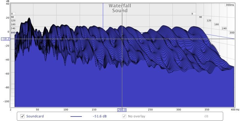

Bardzo proszę doświadczonych Kolegów o interpretację mojego pierwszego pomiaru.
UMIK-1
Bardzo dziękuję
UMIK-1
Bardzo dziękuję
Wrzuć mi ".mdat "
Wrzuć mi ".mdat "
Dziękuję za odzew. W niedzielę zrobię wszystko raz jeszcze i "wrzucę". Pzdr
Wrzuć mi ".mdat "
Prawdopodobnie do tej pory robiłem wszystko żle.

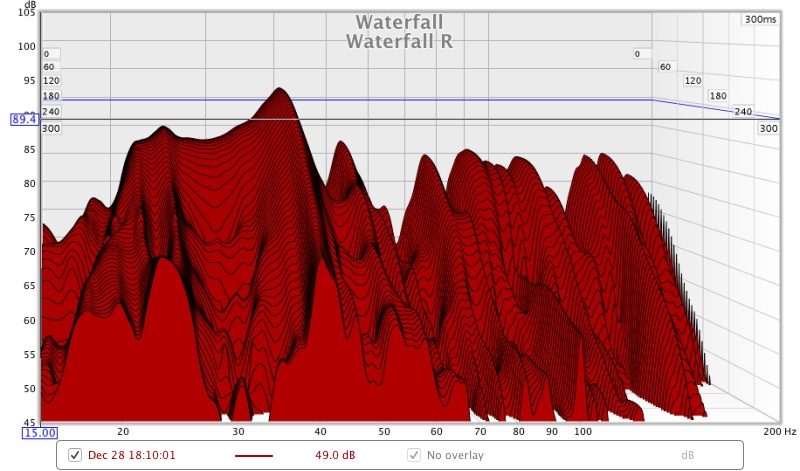

A teraz pomiar wyglada tak:
Jeżeli ma to być pomiar "full range" to każdy kanał mierzysz osobno!!! Nadal czekam na ".mdat"
Amator jestem...
