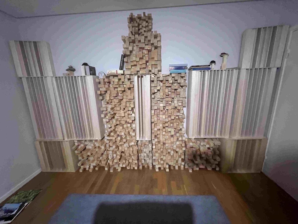

Tutaj za roletami chciałbym wykonać duży dyfuzor akustyczny skyline .Tylko muszę przeanalizować jaki bo siedzę 1,65m od okna na jakie częstotliwości go budować.

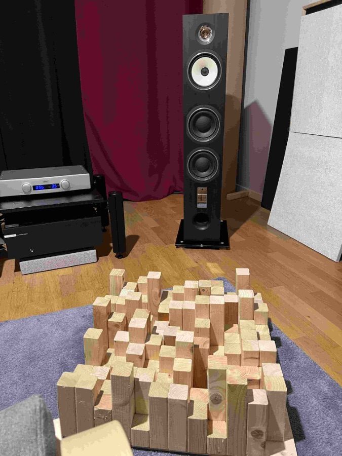

Jeśli masz 165 cm, z własnego doświadczenia, najlepszy efekt uzyskasz z 20 cm głębokoci i pow. klocka 4cm x 4cm lub większy np. 4,5x4,5cm. Mniejsze powierzchnie klocków, spowodują że zadziała na wyższe częstotliwości i obraz dźwiękowy się  "zaostrza" . Miałem na tylnej  ścianie 0,5 metra2 PRD 20x2,6x2,6cm sprawdzał się tylko pod sufitem, ale po wielu testach zostawiłem tam tylko 0,25m2. Wysokie rozdzielczości były tak dokładne, sycząco - szeleszczące i  cykająco - brzęczące że całkowicie "psuło" to "obraz dźwiękowy".
Porównywałem również różne głębokości dyfuzorów,  nawet z mniejszych odległości (od dyfuzorów), poniżej odległości wzorcowej (dla właściwej propagacji fali) . 20 centymetrowe głębokości dawały lepszy i żywszy obraz od 10cm i subiektywna różnica, wcale nie była jak jeden do dwóch. Efekt był o wiele lepszy.
Mam u siebie w bliskim polu 2mx2mx2m, na pierwszych "podłogowych" odbiciach, dwa PRD 20cm x 4,5cm x 4,5cm. W odległości 1,4m od ucha do środka podstawy dyfuzora, leżącego na podłodze i działa świetnie. Podmieniałem na płytszy 10cm PRD o takich samych klockach... niebo a ziemia. 10cm PRD zostały prezentem. 🙂

Ten wymiar na podłodze czyli wysokość, szerokość, głębokość-czyli klocka w dyfuzorze tak ja to zrozumiałem. Jeśli chodzi o głębokość dyfuzora to taki mam na przedniej  ścianie.
Tylko ten ma wymiar klocka 3x3x20cm ale to przednią sciana  ,jeśli dobrze zrozumieć to na tylnią ścianę potrzebuje wymiar klocka 4,5x4,5x20cm głębokości. No chciałbym zrobić o wymiarze całościowym 2metry x 1,80 cm .Nie wiem jak by do wyszło w kalkulatorze.....
Wow. Już masz dyfuzor z przodu. Nie wiem czy będziesz zadowolony z dyfuzora z tyłu? Testowałem taki układ, na dłuższe odsłuchy był męczący, lepsze efekty uzyskałem przenosząc dyfuzję na tył, i tylko dwa PRD zostały na pierwszych odbiciach, przed głośnikami.
Czysty układ, żywy przód- martwy tył lub martwy przód - żywy, jest pewnym rozwiązaniem. Oczywiście wszelkie kombinacje są dozwolone i zależą tylko od fantazji preferencji słuchacza.
Najważniejsze żeby „GRAŁO” 🙂
2m x2m x 2m to jest mój trójkąt bliskiego pola, głośnik - głośnik- miejsce odsłuchu.
Fajne te skyline jakie to rozmiary? Ja Myślę że te z przodu nic nie wnoszą, no i powinienem zrobić na tylniej ścianie i na suficie też, tylko aby ten sam rozmiar na sufit dyfuzorów....?
U mnie na przodzie to wnoszą rezonatory helmholtza, które są dokoła tego scyscrapera.
Poza dwoma 1d 10cm głębokości, to te na górze po bokach, reszta jest na 20cm głębokości. Klocki 4,5x4,5x 20cm .
Czyli jedna „ kostka” PRD 54x54x20cm.

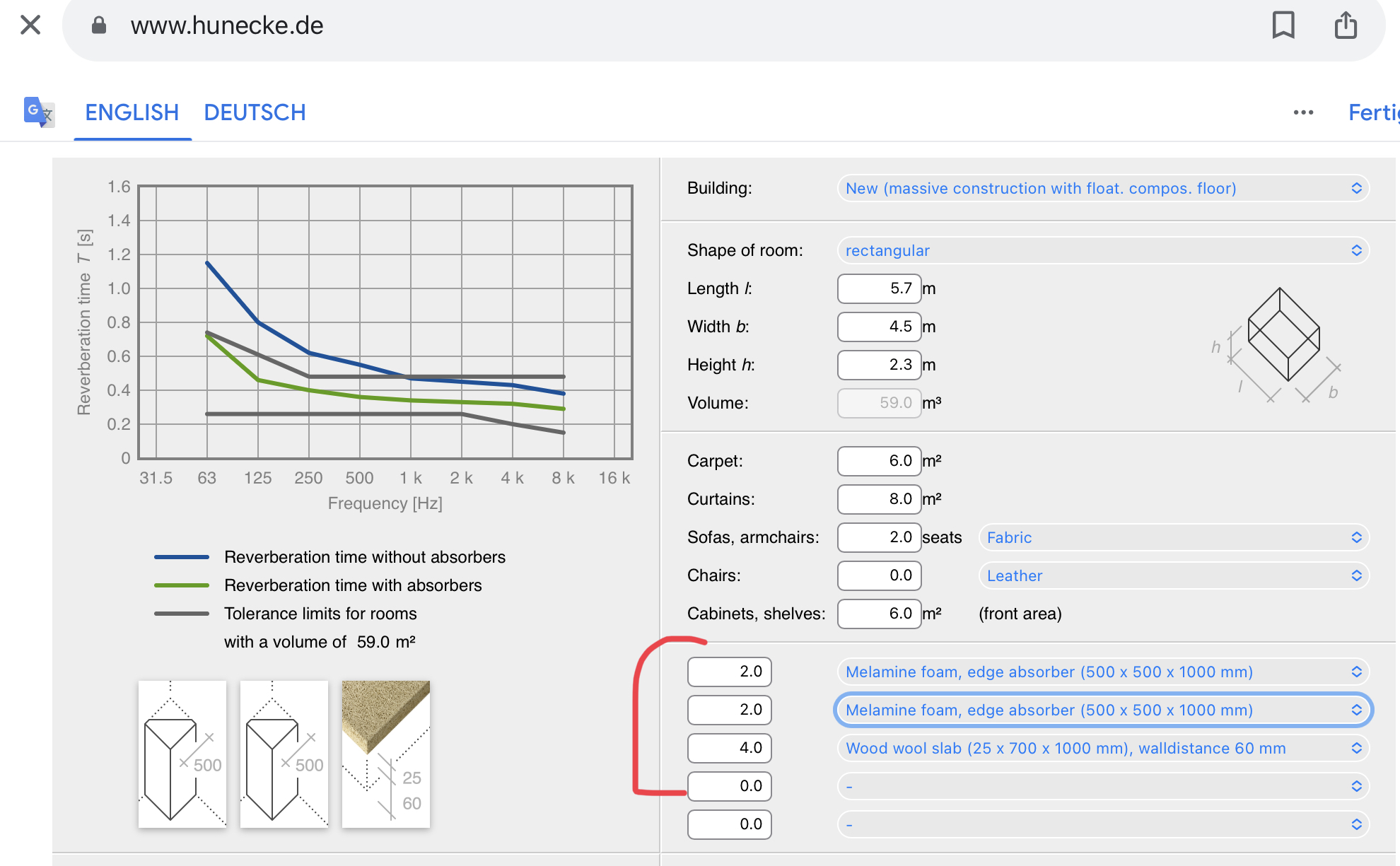

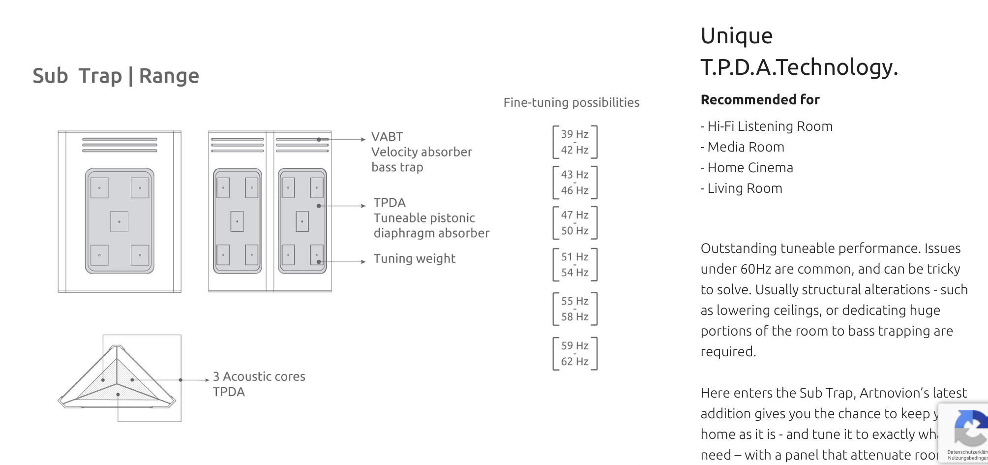

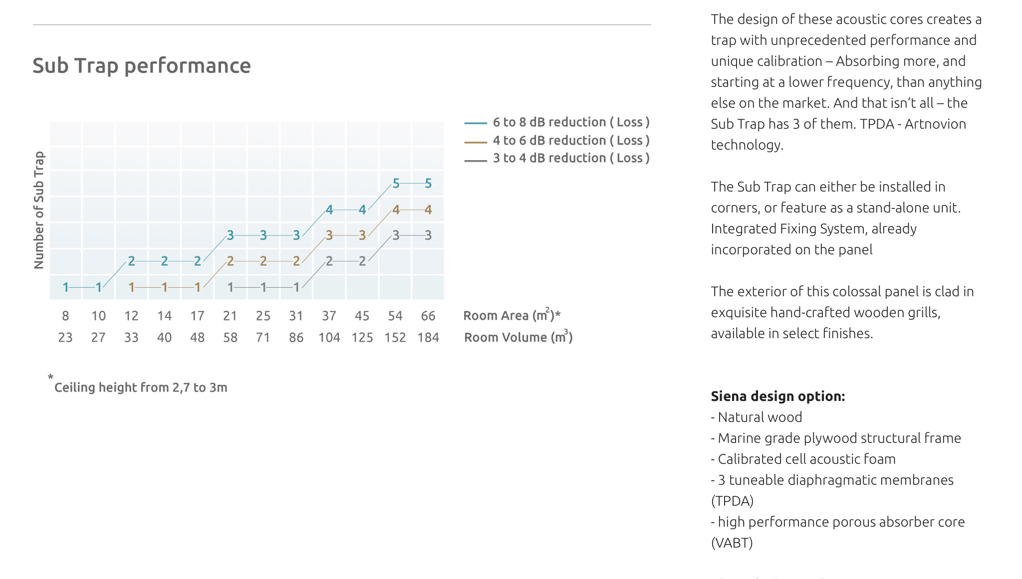

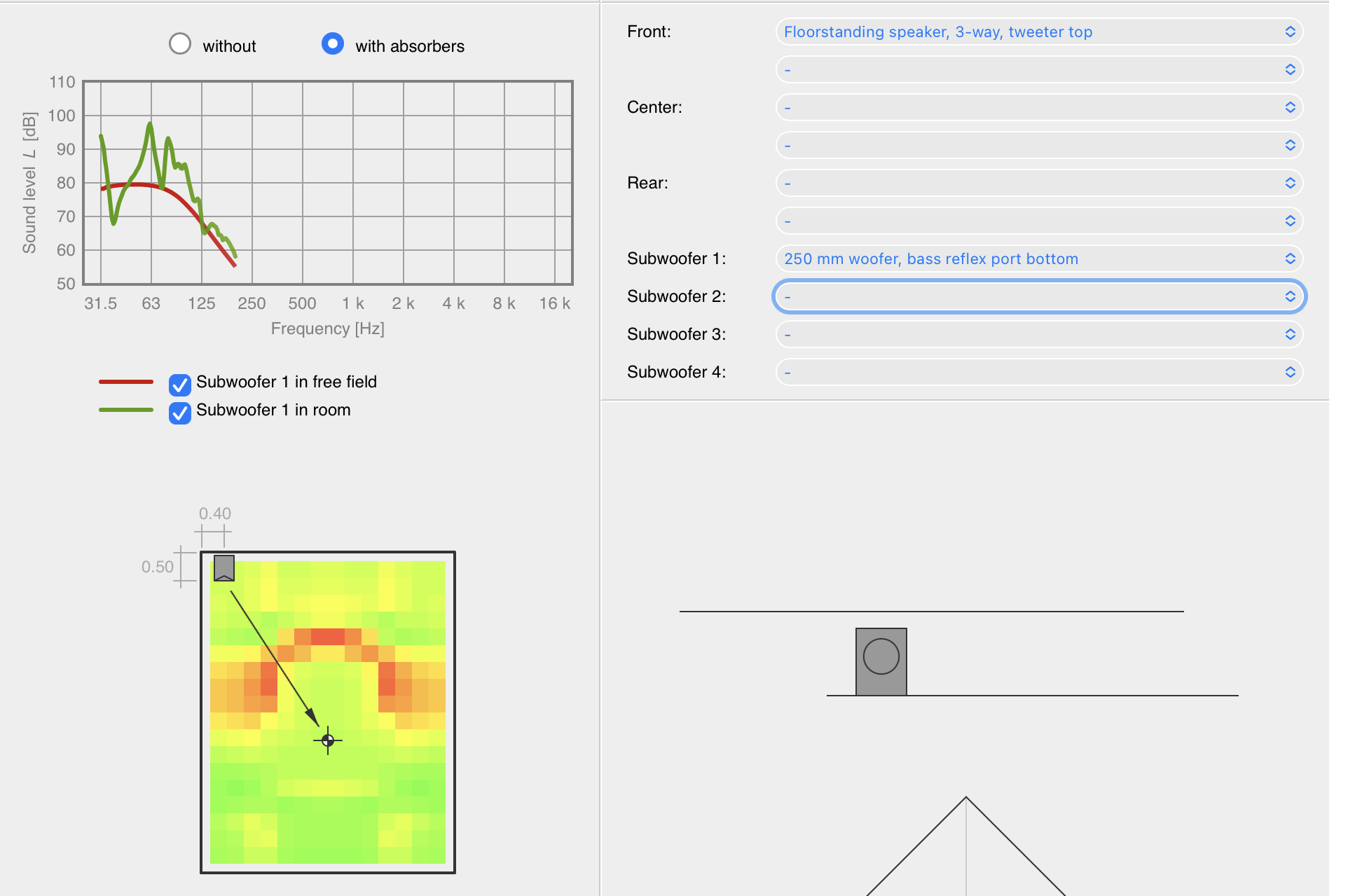

Zainteresowanym skutecznoscia dzialania roznych typow ustrojstw akustycznych polecam dwie ciekawe strony
Hunecke, ktory umozliwia symulowac/obliczyc wplyw uzycia roznych typow absorberow (i ich powierzchni) na przebieg czasow poglosu
IMG_4255.thumb.jpg.225bb47d87dd5fb8bfdbc9b7eb62e7e4.jpgi

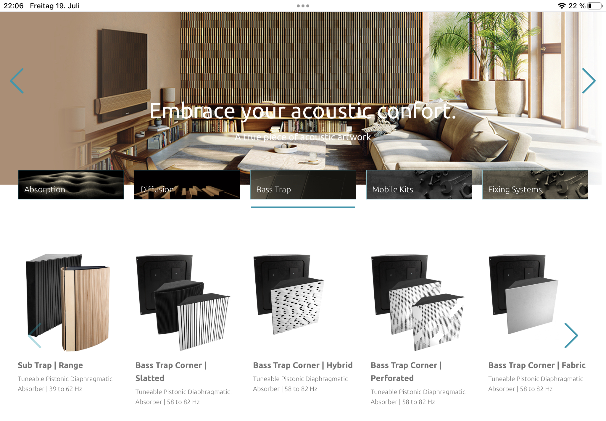

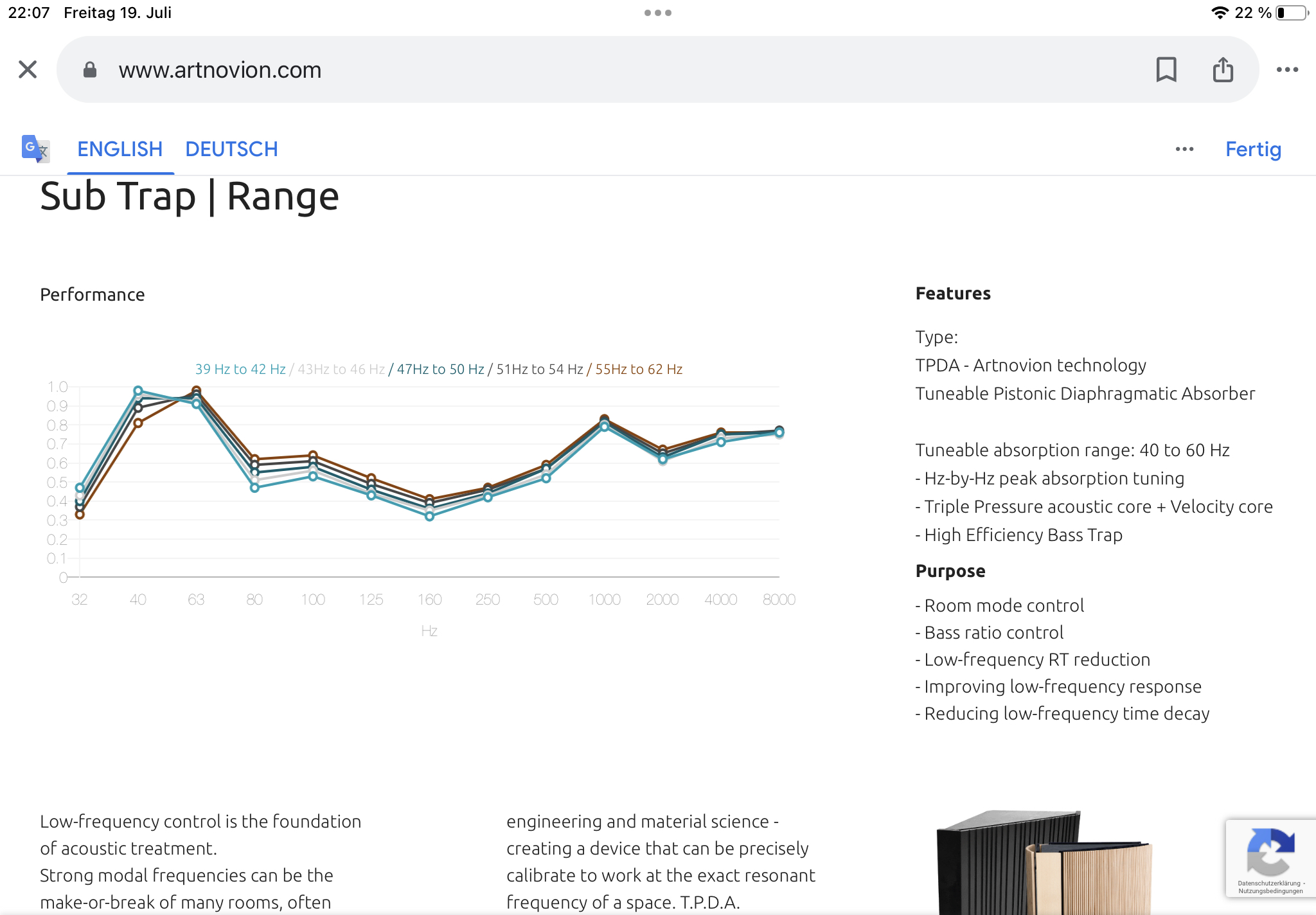

Nastepna strona, to Artnovion, czyli wielka firma zajmujaca sie zarowno projektami akustycznymi roznego typu pomieszczen, miedzy innymi domowymi AV, jak i produkcja ekstreamalnie szerokiej palety ustrojstw akustycznych

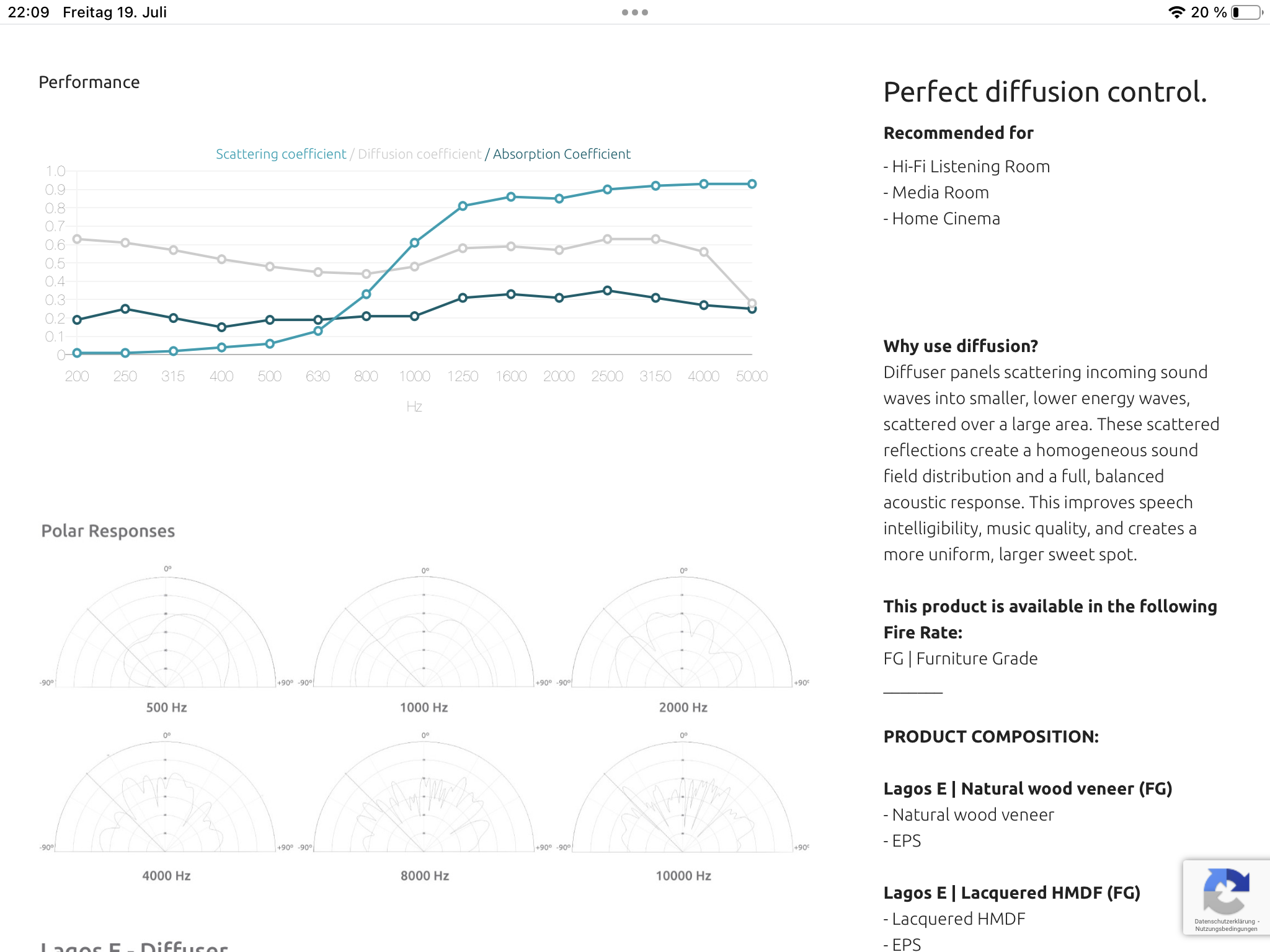

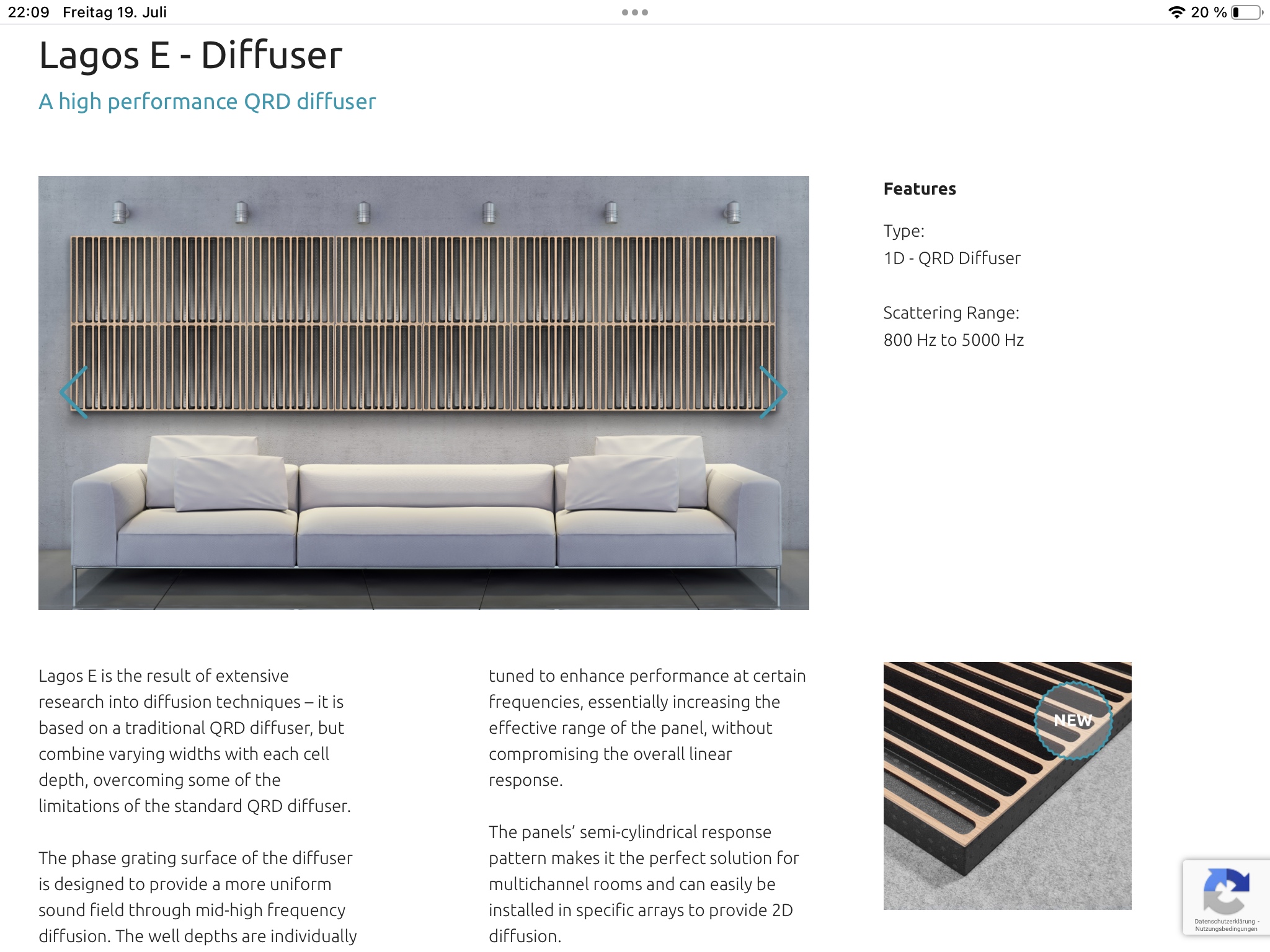

Co ciekawe: do kazdego produktu znajdziecie dobra dokumentacje, odnosnie zakresu dzialania i skutecznosci, lacznie z pomiarami
Te sa odjazdowe
Kto byl na HighEnd, to ich widzial

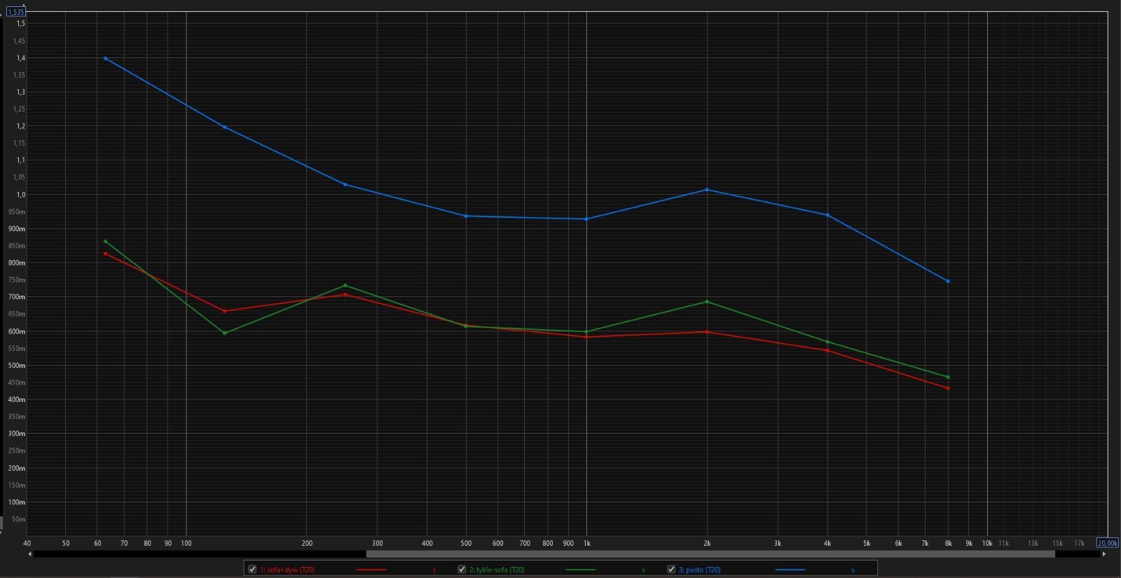

Podczas przygotowań do remontu nie mogłem przepuścić okazji, żeby pomierzyć pokój i sprawdzić co tak na prawdę wnosi dywan i sofa w pokoju. W moim przypadku fatalnej akustyki były to jedyne pochłaniające elementy do tej pory. Sofa jest całkiem spora bo ma 3x2m, dywan też podobnych rozmiarów. Na potrzeby eksperymentu nawet mocniej go wyciągnąłem spod sofy 🙂
Wykresy wygładzone 1/24.
SPL:
RT60:

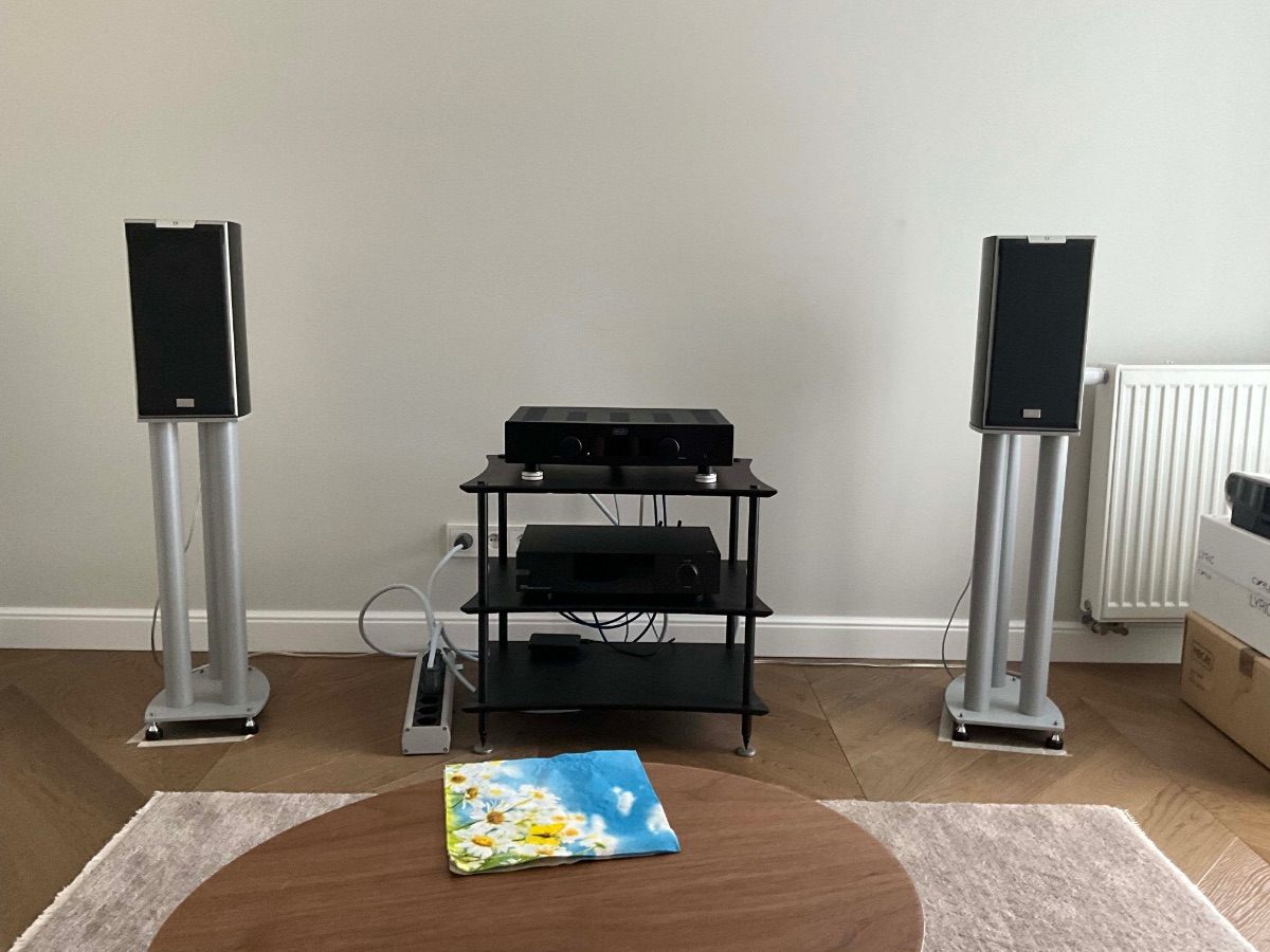

Panowie , to mój nowy pokój odsłuchowy. Powierzchnia 13 m.kw.
Ściany za kolumnami i miejscem odsłuchowym puste i muszę coś z tym zrobić.

Jak to wygląda na rzucie z góry?
I z czym masz problem, jeżeli chodzi o brzmienie.
 Zestaw który mam według mnie gra bardzo dobrze w tym pomieszczeniu. Kolumny Audiovector s1 signature lubią stać blisko ścian. Producent w instrukcji zaleca kilkanaście centymetrów .
w zasadzie nic mógłbym nie robić ale korci mnie coś z tymi gołymi ścianami zadziałać . Nie tylko akustyka ale też aspekty wizualne.
