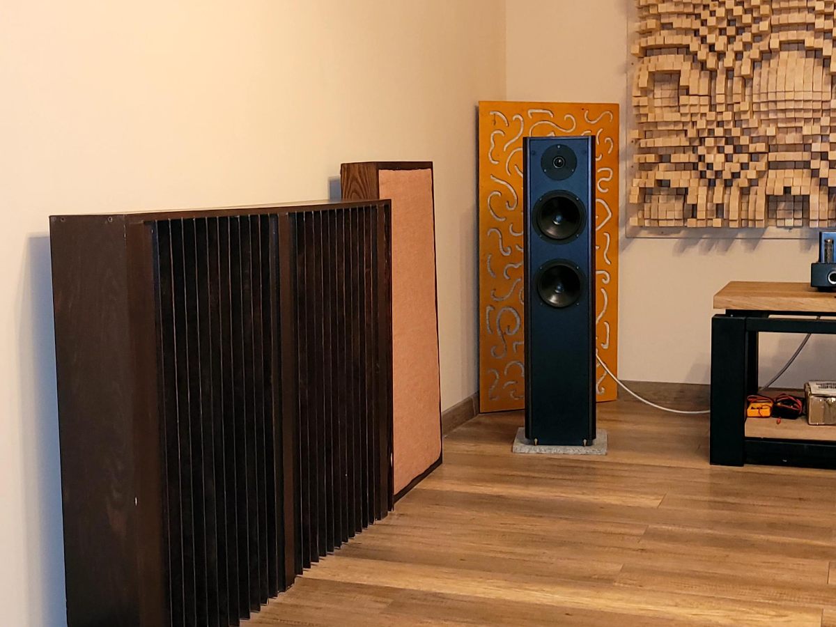

Panowie jeszcze raz się zapytam  czy przy bliskim ustawieniu kolumn ściany bocznej, można zastosować same panele szerokopochłaniajace?
Pokój jest ,wąski 3,04×5,53×2,60m.kolumny stoją w pobliżu ścian bocznych, czyli 50cm od ściany. Czy to zda egzamin?
Zaloguj się, aby zobaczyć treść (możliwe logowanie za pomocą ) compress1665914932633.thumb.jpg.af440287b40e4de7d7643addcb7ff82b.jpg
Poproszę ładnie o poradę czy te panele nie będą zamocno absorbowały?.
Zaloguj się, aby zobaczyć treść (możliwe logowanie za pomocą ) Edytowane przez zbyniu 360
Przy tej mikroskopijnej ilosci? Nie ma obawy.
Ale powies je na rozsadnej wysokosci a nie na podlodze
A te dyfuzory z przodu imponujaco wygladaja, ale sa raczej bez funkcji.
Na pierwszy rzut  oka te czarne też wyglądają na dyfuzory, przynajmniej na telefonie
Te sa z boku a nie z przodu
Ale moim zdaniem tez w bezsensownym miejscu.

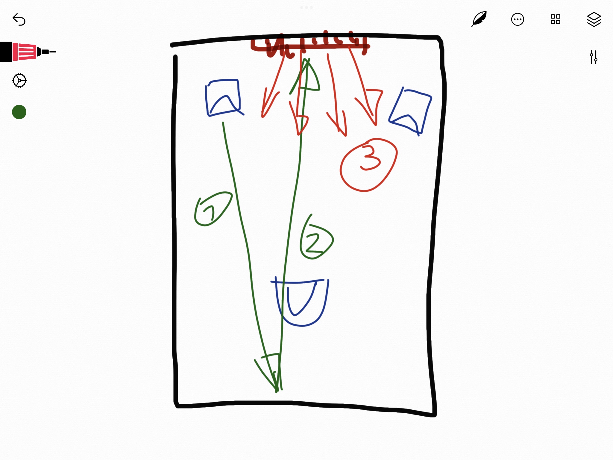

Ale powrocmy jeszcze raz do tych ponizszych ustrojstw.
Spotykamy je na wszelkich mozliwych Audio forach w wszelkich mozliwych ilosciach, mocowanych na frontowej scianie. Ale za kazdym razem jak to widze, zastanawiam sie, co wlasciciel chcial przez to osiagnac
Wyglada imponujaco, wywiera wrazenie, ale czy dziala?
Takie dyfuzory dzialaja w zakresie srednich i wysokich czestotliwosci. Ale w tym zakresie zestawy glosnikowe maja dzialanie kierunkowe -> promieniuja fale akustyczne tylko „do przodu“. Czyli aby te dyfuzory zadzialaly, bezposrednia fala wyprominiowana do przodu (1) musi najpierw dotrzec do tylnej sciany, odbic sie od niej, powrocic do dyfuzora (2) i rozproszona odbic sie od dyfuzora (3).
Fala (2) dociera juz tak oslabiona, opozniona i rozproszona, ze ten dyfuzor jest zbedny
Spotykamy je na wszelkich mozliwych Audio forach w wszelkich mozliwych ilosciach, mocowanych na frontowej scianie. Ale za kazdym razem jak to widze, zastanawiam sie, co wlasciciel chcial przez to osiagnac emoji3.png
Najlepszy efekt dają za plecami. Niestety to jest fakt i tam trzeba je ustawiać. Ich sprawność wtedy jest zdecydowanie najwyższa 🙂

Gdyby nie było tego dyfuzora z przodu to w zakresie średnich i wyższych mogło by wystąpić pewne rozmycie sceny.
Nie wierze. Jak sam piszesz, to co woci do przodu jest juz tak znacznie opoznione, tak rozproszone i tak przyciszone, ze nie odgrywa roli. Mysle ze gorsze jest to co odbija sie od tylu (mniejsze opoznienie -> wczesne odbicia, glosniejsze, nie rozproszone)
To co odbija się za plecami, jeśli ściana jest blisko miejsca odsłuchu wróci tylko nieznacznie opóźnione i nie rozmyje sceny, najwyżej zmieni odbieranie w zakresie częstotliwościowym. Efekt Hassa się kłania.
Dodatkowo, nie pamiętam skąd, ale mam przeświadczenie, że w zamkniętym pomieszczeniu dla niskich i średnich częstotliwości moc fali akustycznej maleje liniowo z odległością (a nie z kwadratem odległości tak jak na otwartej przestrzeni). Więc ona znów tak bardzo nie zmaleje po odbiciu się od tylnej ściany i ponownie od przedniej.
Daj kolumny na dłuższą ścianę.
Dywan też by się przydał.
