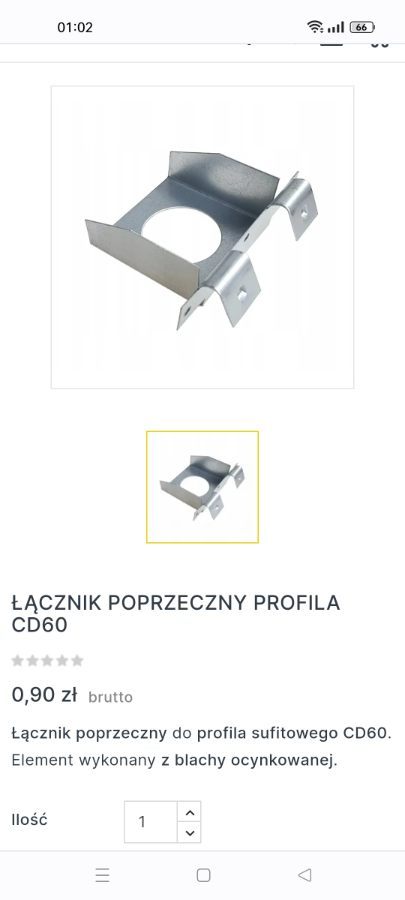

A co do łączenia samych profili prostopadle to takie uchwyty zdają egzamin czy to dziadostwo?
Nigdy nie robiłem takiej szachownicy na suficie tylko podwieszany sufit na całej długości (łazienka) stąd brak doświadczenia.
Screenshot_2022-06-01-01-02-20-52_40deb401b9ffe8e1df2f1cc5ba480b12.thumb.jpg.496124d803f7fcc57556ddc676604245.jpg

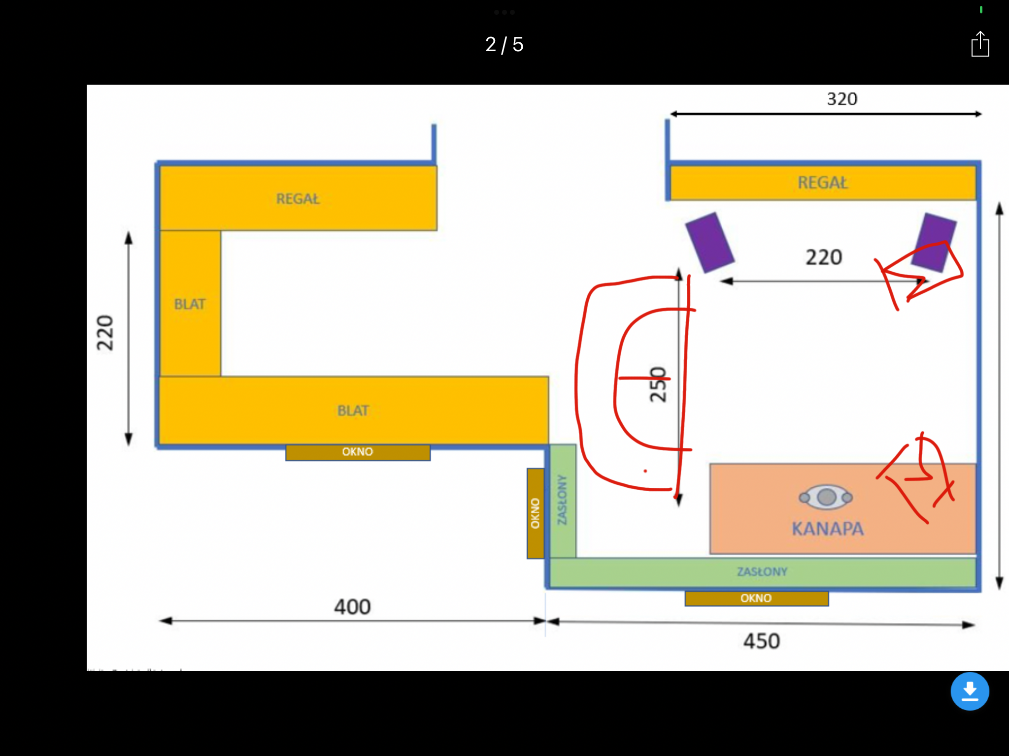

Zanim bym zaczal kombinowac z plytami i matami, zastanowil bym sie jeszcze raz czy taki upchniety w kat, przyklejony do bocznej sciany setup jest optymalny.
Na pewno wyprobowal bym jeszcze inne bardziej symetryczne warianty, ktore akustycznie moga byc korzystniejsze. A dopiero potem bym kombinowal, czy potrzebuje plyty, maty, itd. i w ktorym miejscu. Moze wtedy niektore beda zbedne.

Nie wykluczyl bym nawet diagonalnego ukladu

@zamar Czy te łączniki i wieszaki będą dobre czy nie to nie wiem. Może są takie same, a może ciut mniejsze i będą luzy. Ze zdjęcia nie jestem w stanie nic wywnioskować.
Jak masz możliwość zmiany ściany i ustawienia jak Ci narysował @xajas to zdecydowanie zaczął bym od tego.

Dzięki @xajas @Acoustic Lab
Niestety możliwości na przestawienie układu mam mizerne, stąd chce zrobić wszystko co się da w takim schemacie jak teraz. Trochę zmodyfikowałem rysunek i ponumerowałem elementy.
Najbardziej przeszkadza mi pogłos, dudnienie w basie i ogólnie nieprzyjemne rezonanse w kilku częstotliwościach. Zrobiłem prosty pomiar przy użyciu test tonu (herezja?) i znalazłem takie częstotliwości, przy których pokój się wzbudza: 42Hz, 64, 76, 82, 115-200, itd.
Hidden Content
Ponumerowałem ustroje które chciałbym mieć docelowo w salonie.
Pyt. 1. Czy da się zaproponować podstawowe ustroje bez wykonywania dokładnych pomiarów?
Pyt. 2 Jaka powinna być kolejność inwestycji w te ustroje tak żeby efekt i cena były najbardziej sensowne? Co da największy zwrot z inwestycji?

Ad 1. Da się - ale tylko w przypadku ustrojów niestrojonych czyli np. Paneli z wełną itp.
Ad 2. Kolejność zależy od tego co chcesz osiągnąć? Każdy panel będzie korygował różne problemy w różnym stopniu. Po tym co napisałeś to masz 3 główne kategorie problemów:
a) efekty modalne objawiające się „dzwonieniem” dla konkretnych częstotliwości
b) pogłos, a najgorsze że to będzie pogłos słyszalny szczególnie z jednej strony
c) niesymetryczne ustawienie względem ścian i związane z tym różnice w pochłanianiu pomiędzy lewą a prawą stroną
2. Pułapki przednie - możesz sobie darować tą stojącą przy krótkiej ścianie (po lewej na rysunku) - ona prawie nie będzie działała bo sąsiaduje z otwartą przestrzenią.
5. A jesteś pewien że kupisz gdzieś pułapki strojone? Bo to dużo droższa opcja i bez pomiarów raczej nie trafisz z doborem częstotliwości.
tyle rad/wniosków ode mnie. Powodzenia.
