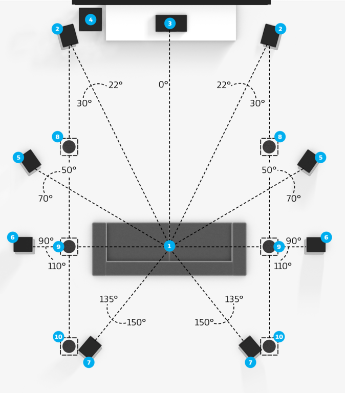

Przede wszystkim przednie górne powinien mieć z przodu i pod innym kątembo obecnie zainstalowane nie nadają się do Auro( inny kąt!!! ) a tyknie bardziej z tyłu…
1 minutę temu, burz napisał:
Właśnie.
Burz jesteś tutaj nie od dziś a…
O ile pod Auro można dyskutować co do precyzji (rzecz jasna masz rację z ustawieniem), to Atmosowe jest po prostu z d*udy. A wychodzi, że to właśnie jest - Atmos.

Właśnie po raz kolejny udowodniłeś, że jesteś ignorant - górę ma pod ścianami, a powinna być na linii głośników przednich, skierowana do dołu. Tyle w temacie. Dobrej nocy.

Odezwał się ten co ma tylko dwa Atmosy i myśli że góry nimi przenosi…
Ma delikatnie lewą stronę po za osią natomiast prawa jest zgodnie… pokój jest nie regularnym prostokątem bo wchodzi w kształt litery L to raz a dwa zdjęcia dużo przekłamują i b.dobrze… nie wszyscy musza mieć  według podręcznika!!!  Ty sam szukałeś tu na forum informacji a kolega się pojawił z nikad z instalacja wiec szacun dla niego bo nie szukał tutaj porad od ludzi twego pokroju… niestety ale kiepski jesteś w tych sprawach, stereo u Ciebie bardziej króluje w porównaniu do KD… ty miałeś AP ja nie bo mnie na nie nie stać a po drugie wolałbym jak już B&W lub Focal niż AudioPhysic! Tyle!!!
19 minut temu, burz napisał:
skierowana do dołu
A jak ma? W stronę powietrza???
Jest Atmos i jest wg podręcznika. Prawa strona nie jest w "osi" o dokładnie 45 cm (tweeter do tweetera), ale  inaczej musiałbym wiercic  w litym stropie betonowym aby je ze sobą zrównać - reszta jest wg specyfikacji - a nawet lepiej jest zgodna z progresywną myślą kolegów zza oceanu 🙂 Głośniki są wycelowane w MLP - w pierwszej iteracji po prostu "walił"y przed siebie ale te SVS off-axis nie są najlepsze, więc zrobiłem zgodnie ze sztuką.
System jest 7.1.6, ponieważ z procesora wychodzi jeden sygnał LFE. Ten jest przetwarzany przez miniDSP 2x4HD (Gain matching, time alignment i MSO) dla trzech wyjść do subwooferów. Technicznie jest to .3. ale zgodnie z definicją "kanału" to nadal pozostaje .1. 🙂

Pokój ma 27m2. 6m po długości i 4 (tył) lub 5 (przód) metrów szerokości. Wysokość pomieszczenia to 260cm.
Boczne głośniki to Rp-502S, które technicznie są dipolami ale zachowują się jak bipole. Jak widzisz na zdjęciach, monopol po lewej stronie (przy zasłonach) waliłby prosto do ucha - dlatego decyzja aby rozproszyć trochę dźwięk. Gdybym miał symetryczne pomieszczenie i przynajmniej 50cm-75cm od głośnika do "ucha" to bym zainstalował tradycyjne monopole - tak jak zreszta i dolby zaleca. Mam dobrą separacja miedzy głośnikami (dlatego tylne są bardziej ściśnięte - tam kąt między osią pokoju a głośnikiem to 35 stopni). Klipsche  są na wysokości 110cm (SR/L, SBR/L), więc tu też nie ma mowy o braku odpowiedniej separacji miedzy dołem a górą.
Akustyka to praca w toku. Na scianach mam mix lameli i pianki (5cm grubości) co pomaga w rozpraszaniu i troche tłumi. Reszta to sam pokój, dużo zasłon, kanapa, dywan, książki, itd .. to wszystko pomaga. To nie zmienia faktu, że moze być dużo lepiej. Na sufit będę robić własne panele - 10cm wełny, konstrukcja drewniana i owleczone MVEL22 - chyba najlepszy materiał do kin - przynajmniej w EU. Ale nawet teraz nie jest źle. Sala nie jest "martwa" ale jednocześnie nie ma dziwnego pogłosu.
Bas to jest epopeja na własny wątek, ale w skrócie to tak - wszystko jest ogarnięte w miniDSP 🙂 Procesor nie ma nic do roboty oprócz wysłania sygnału na każdy kanał. Jedyne ustawienie zmienione w procesorze to "delay" między górnymi i dolnymi głośnikami - a to dlatego, że Dirac Live jest kalibrowany per grupa głośników. Czyli w moim przypadku "bed layer" i atmosy są na kalibrowane oddzielnie i nic o sobie nie wiedzą, więc opóźnienie muszę ustawić manualnie w źródle (czyli w procesorze).

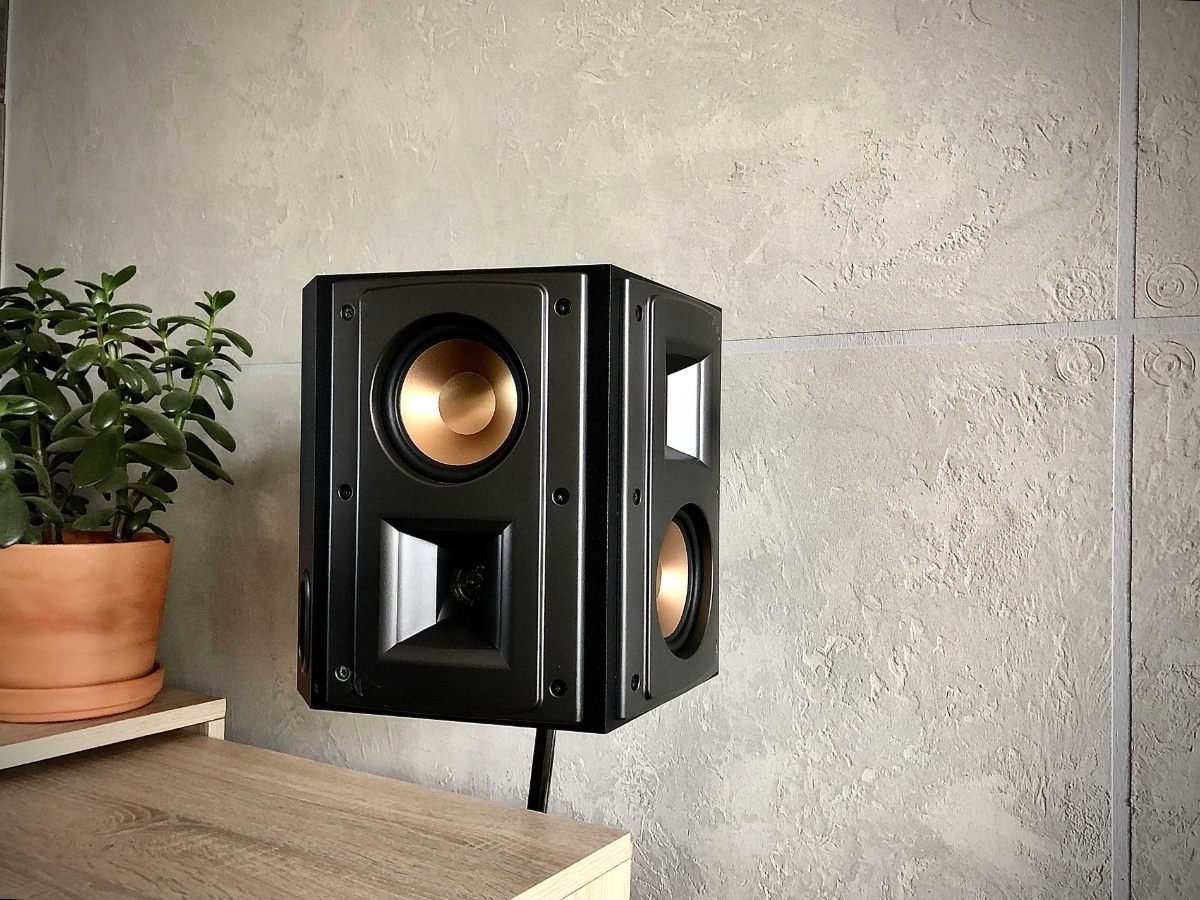

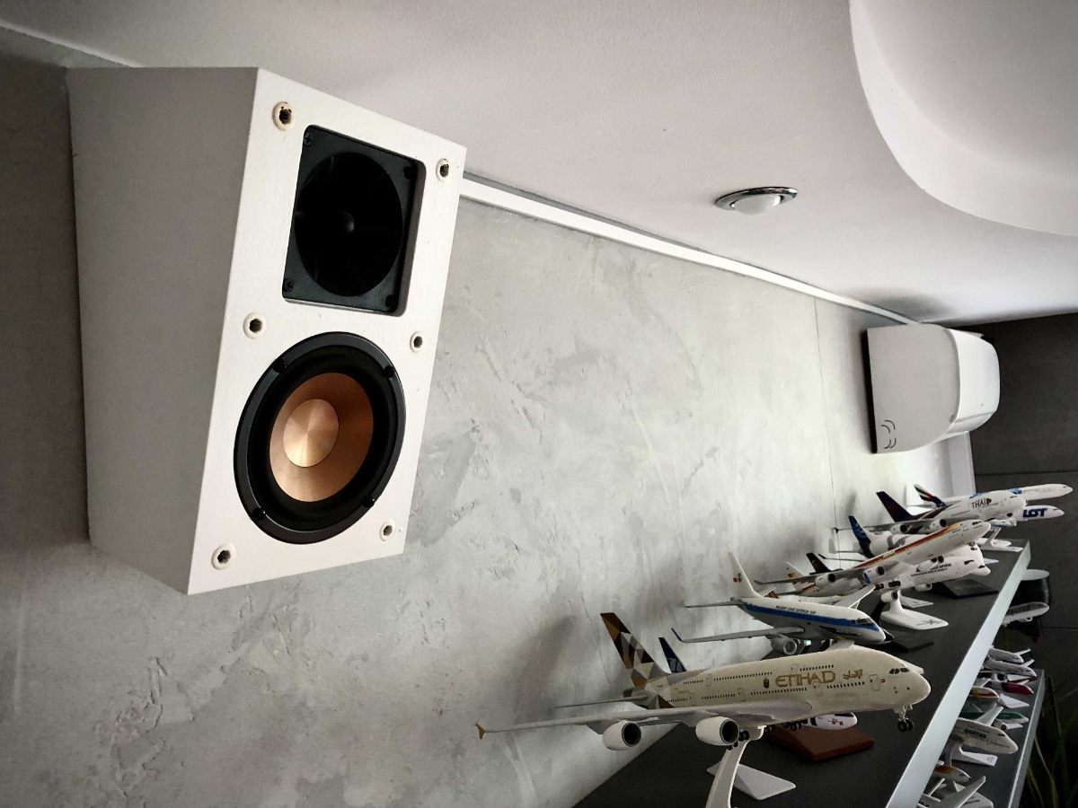

Czołem! Dawno nie aktualizowałem tematu.
Obecnie wygląda to tak:
• Arcam AVR390, z kalibracją DIRAC LIVE
• Klipsch RP280F
• Klipsch RP504C
• Klipsch R112SW
• Klipsch RS42
• Klipsch R14S (przerobione DIY na Atmos)
Do filmów: TV Sony 65", XBOX ONE X, Apple TV 4K
Do muzyki: DENON DCD-625, ONKYO CP-1026A, Apple AirPort + iPad + Apple Music
Nie ukrywam, powoli osiągnąłem zen jeśli chodzi o brzmienie. Pozostaje kwestia zezwolenia przez małżonkę na kilka ustrojów akustycznych, choć ilość kwiatów w pokoju robi także robotę.
