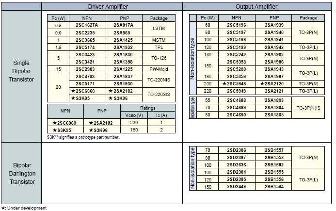

Co do toshiby to chyba jednak nie zaprzestali produkować 2cs5200/2sa1943 zrknijcie na to
