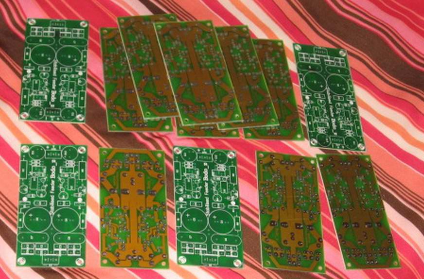

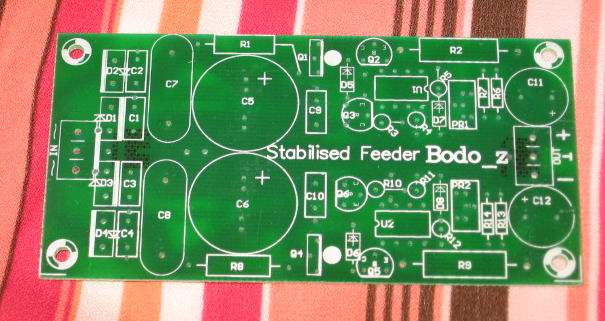

Płytki dzis dotarły o 11 spora paka.
W tygodniu sukcesywnie bede rozsyłał w miare posiadanego czasu pomiedzy tuningami, telefonami od upierdliwych audiofili, i marudzeniem zonki.
Dzis pod wieczór umieszcze fotkę są ślicznusie.
Trudno spódnica Basi robiła z tło alne na moim stole fotki mi za grzyba nie chciały wyjsc..
