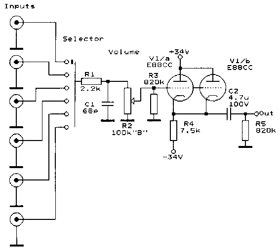

co sadzicie o takim prostym pre?
co prawda jest to bufor, czyli wzmocnienie napieciowe ~1, duże prądowe, wielka impedancja wejściowa, mała wyjściowa, ma jednak szanse pracowac jako pre, ponieważ czułość większości wzmacniaczy jest rzędu 0,7 - 1V. Najprawdopodobniej taki układ niweluje tętnienia sieci - ktoś mnie poprawi? Jakość dźwięku będzie w bardzo dużym stopniu zależna od jakości kondensatora na wyjściu.
>buble_corp, 25 Paź 2006, 14:51
