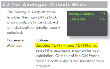

Nóż kierwa koledzy - piątek 13stego albo inny kij, ale nd5 mi padł właśnie. Działa appka, odtwarza wszystkie źródła, ale nie ma dźwięku na wyjściu. Słuchałem radia potem chciałem tidala i cisza. Zrobiłem z 3 razy on:off, factory reset i nic. Przełączyłem wyjście miedzy din i rca - nic. coś padło w torze analogowym. Sprzęt chyba miesiąca nie ma ?
a to wszytsko po przygodach z uniti, w którym zepsuło się wejście analogowe. Co jest grane? Uważałem naima do tej pory za solidną europejską fabrykę z kontrolą jakości. Że appka bywała skopana i ekrany się psuły to wiemy, ale układy audio zrypane?
dobrze, że mam vinyle a nait ma wejście phono - może będzie okazja płyty odkopać. Ehhh

Jeszcze jedno - nd5 tak jak inne "cyfrowe" urządzenia naim ma możliwość wyłączenia/włączenia wyjść/wejść z poziomu menu. Sprawdzałeś czy przypadkiem nie wyłączyłeś wyjść analogowych lub czy nie przełączyłeś DIN <> RCA?

Tak, jasne od tego zacząłem - sprawdziłem, czy też padło rca. Oba nie działały.
wczoraj oddałem do sklepu. Mam nadzieję, że tym razem to nie będą prawie 2 miesiące, jak z uniti ostatnio. W sumie muszę zobaczyć, jakie tam mają terminy w gwarancji wpisane...
