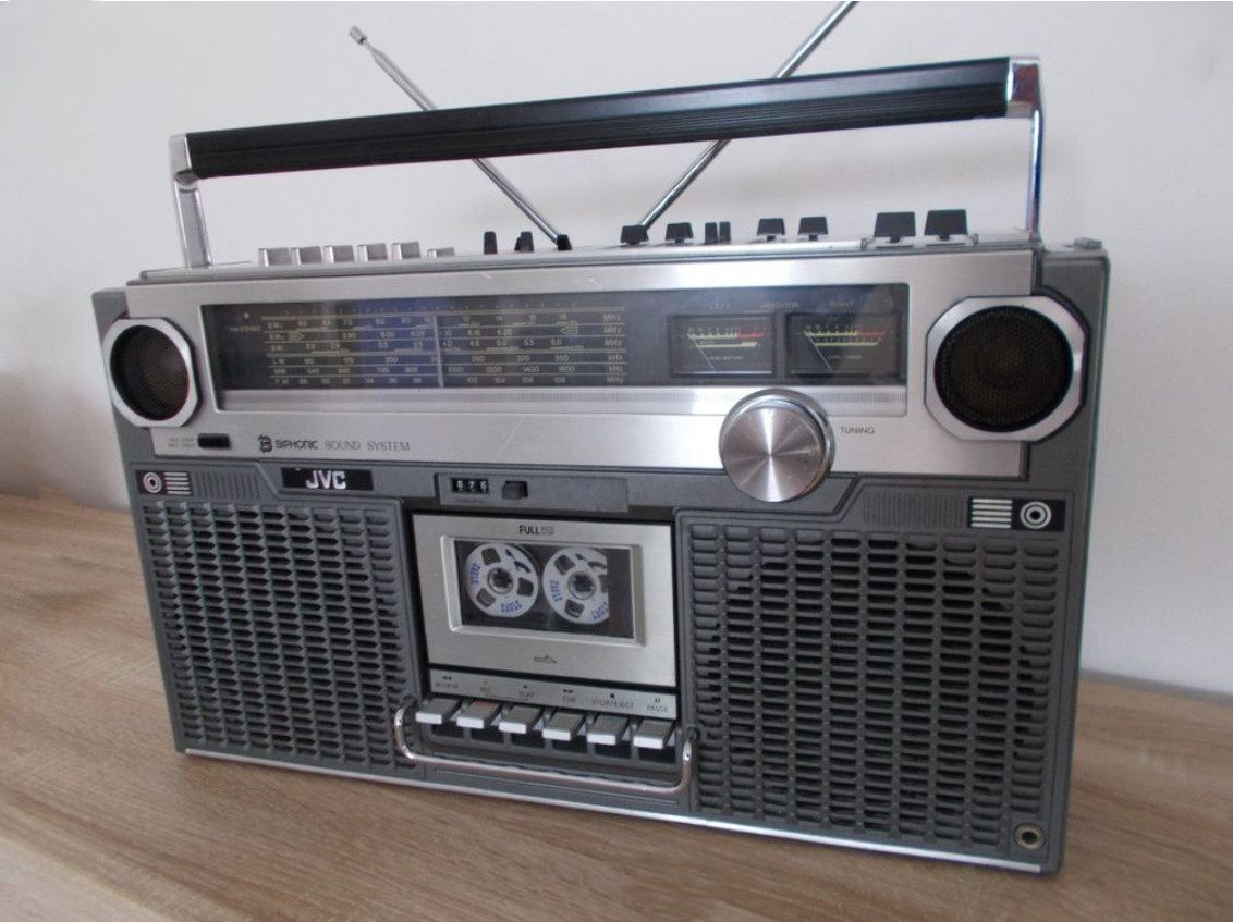

Ja w garażu na takim kultowym sprzęcie popindalam. Zdjęcie z internetu, ponieważ, w garażu musiałbym trochę posprzątać, ale przy tym zimnie mi się nie chce 🙂
