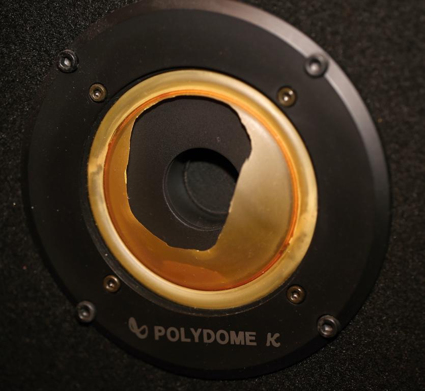

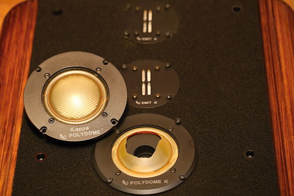

Witam. Rozlecial mi sie Infinity Polydome K . Ciezko jest znalezc obecnie cos takiego w dobrym stanie.
Zdecydowalem sie zatem , na tymczasowe rozwiazanie i zamowilem 2 takie zamienniki : http://www.scan-speak.dk/datasheet/pdf/d7608-920000.pdf .
Czy ktos mial podobny problem i jak go rozwiazal ?...Gdzie poza "ebay" mozna szukac takich rzeczy.?
Poluj na ebay.de
W wersji z com nie wszystko znajduje.
Swoją drogą Twój polydome był mega żółty, za dużo promieni słonecznych, trzeba myśleć o pokrowcach jak kolumny są narażone na słońce, bo to największy wróg głośników.

Rozwiązanie słabe . Głośniki nie spełniają nawet minimum kryteriów kwalifikujących do wymiany, czyli zachowania impedancji znamionowej jako takiej , nie wspominając o jej przebiegu w pasmie. Wymagana ingerencja w zwrotnice albo dobrowolne skazanie się na słuchanie kolumny "odstrojonej " od nominału ze złymi punktami podziału.

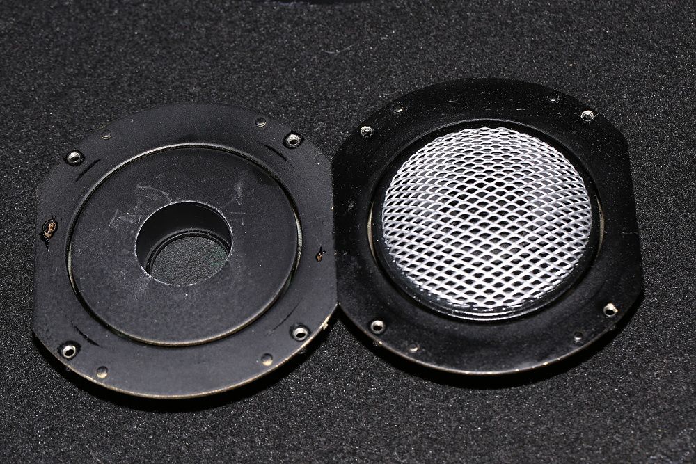

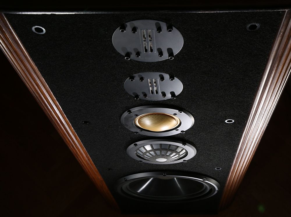

Tak to teraz wyglada...Dziekuje za pomoc :)
Jak już , to można było i układ magnetyczny przełożyć.
Załączone miniatury
Co to za dziwna "zbieranina " w tej kolumnie ?

Ktos to probowl przerabiac na podobienstwo 9...
Co ukladu magnetycznego Polydone to oczywiscie moglem zmienic tylko membrane ...ale pomyslalem sobie ze ta siatka nie jest taki zly patent... i nikt mi tego znowu nie "wcisnie"
Do tego potrzebna jest odpowiednia filtracja ( inna budowa zwrotnicy ) , a bez tego może powodować więcej problemów niż przynosić korzyści . Sam głośnik do ultra góry tez był innego typu .
