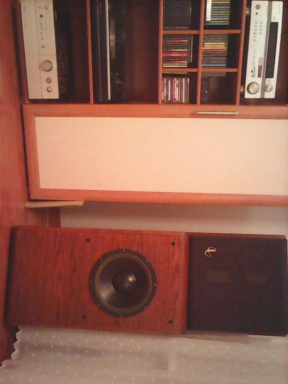

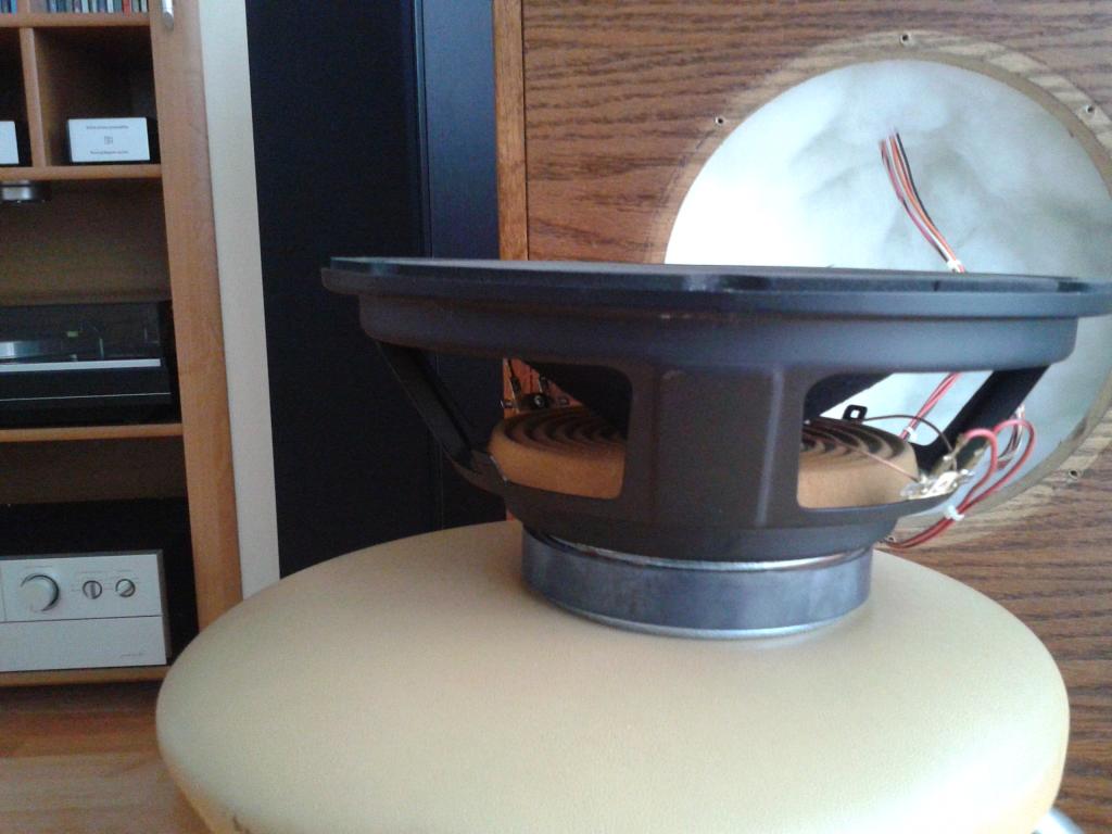

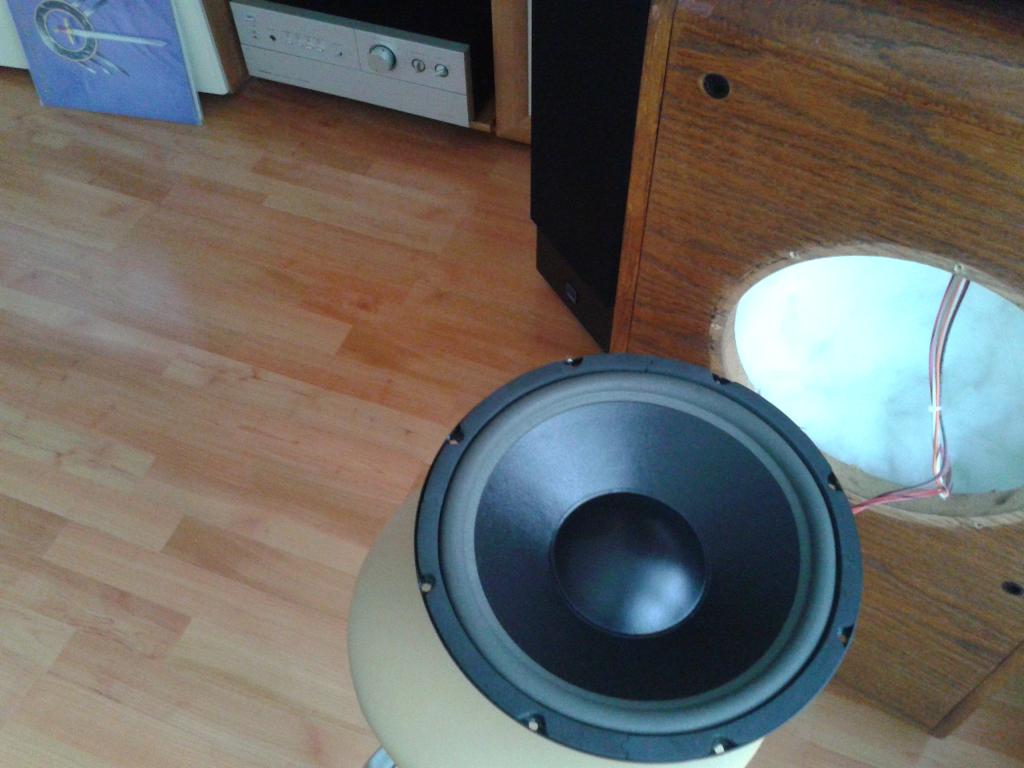

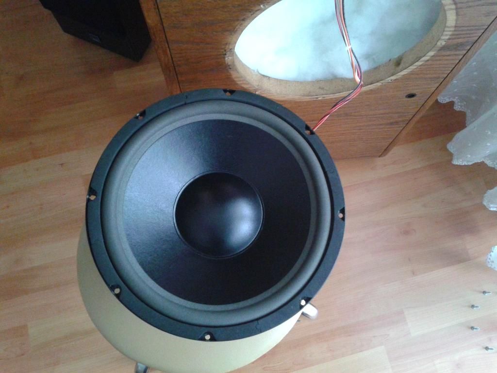

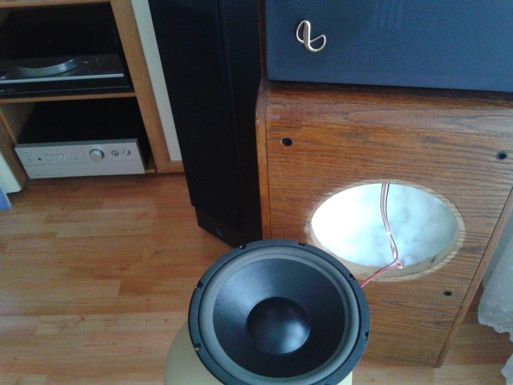

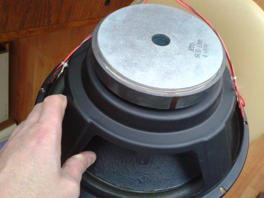

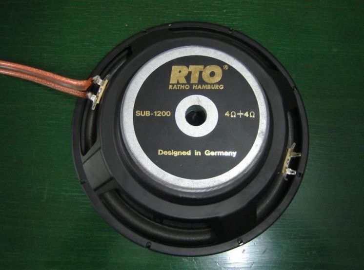

Zamien woofery miejscami albo wyjmij woofer i przetestuj bez zwrotnicy. Może membrana się z wiekem zapadła i ociera.
Wofery nie są orginalne te przezroczyste chyba były wymieniane tylko niewiem czy to też nie są głośniki watkinsa takie czarnawe membrany mają,myśle że to wina któryś kondensatorów jest tam tego z tyłu od groma niektóre poteżne lecz niewiem które są odpowiedzialne za tor niskotonowy niewiem co z tymi paczkami zrobić a tak ładnie grały wklejam zdjęcie głośnika może ktoś coś podpowie czy to nadal wofery watkinsa tylko nowsze?.
Edytowane przez daro-driver
A sprawdzałeś zawieszenia, może są już stare i popękały, przy wyłączonym głośniku często prawie tego nie widać. Przy większej głośności może "popierdywać" przez pęknięcia w zawieszeniach. Sam tak miałem kiedyś w 7RS.
Historia, tylko paczki: Dali 3b, 400, Skyline1000, Euphonia MS5, Infinity Kappa 7RS, 8RS, 7.2, 8.1, 8.2, 9.2, 90, SM112, Thiel CS3.6, B&W 801F, Quadral Taurin, Amun, Ascent 650, Martin Logan Mosaic, Onkyo SC-900, THOR Evo 04
Niestety to nie są głośniki Watkinsa..Ktoś najzwyczajniej wstawił przypadkowego 12 calowca...
Głośnik jest ewidentnie uszkodzony-cewka ociera o magnes.

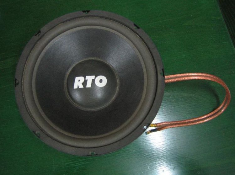

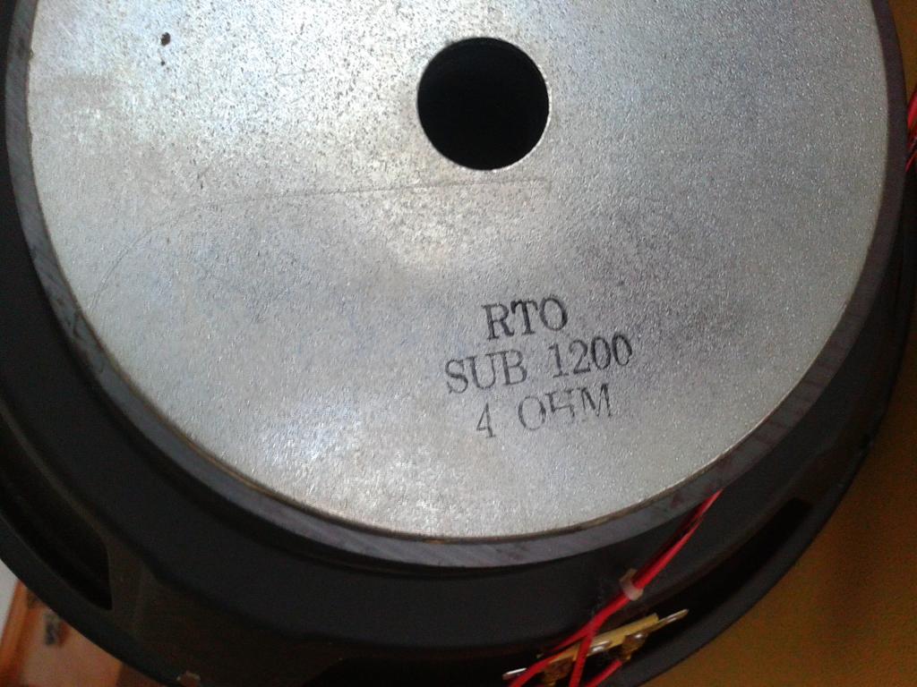

Najprawdopodobniej jest to starsza wersja woofera car audio marki Ratho Hamburg.
post-27084-0-77252700-1422430694_thumb.jpg post-27084-0-83785800-1422430983_thumb.jpg
Edytowane przez freedi
Dzięki fredi za podpowiedz niewiem już sam co mam robić czy wstawić coś przypadkowego dwucewkowego ale przecież każdy głośnik ma swoje parametry do danej skrzynki a nieznam parametrów watkinsa boje się że może być już nie tak lecz z tymi rto było całkiem nieżle ciekawe jak by było z orginalnymi trapi mnie niepewność czy zainwestować w orginały gdyż po tych paczkach niemogę niczego innego słuchać może to zaleta wstęg i niskiego basu z obudowy zamkniętej?proszę ratujcie i wskażcie mi drogę:)tutaj link do orginałów tylko ta cena kompletu http://www.watkinsstereo.com/
