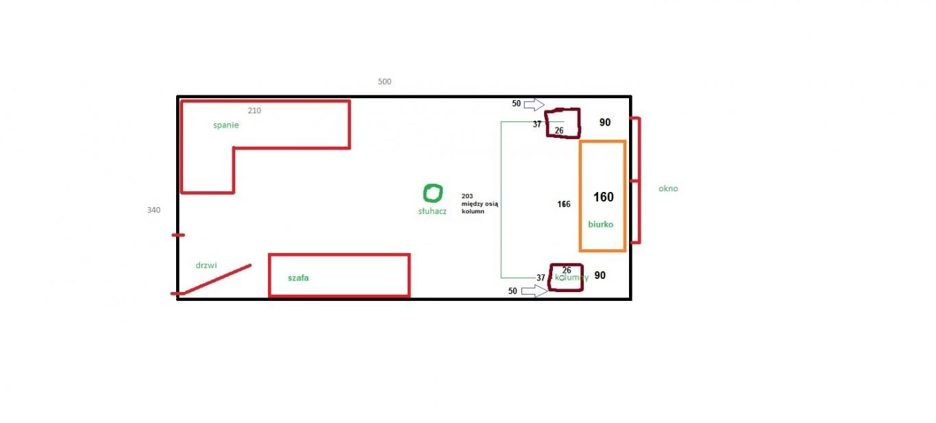

tak to miało by wyglądać - moge przestawić biurko i spanie dowolnie- ale szafy nie rusze
wg mnie infinity kappa 8.2 do mego pokoju i wzmacniacza są za duże
zresztą nie wiem bo myślałem też nad paradigm studio 60v5 (ale tam są głośniki 13cm niskotonowe)
miałem studio 10v5 teraz studio 20v5 - jestem ciekaw czy kappa 7.2 będom coś od nich lepsze....? (o ile sie na nie zdecyduje...)

Szymek20,
przy takim ustawieniu mebli jak masz obecnie to tylko kolumny podstawkowe, za dużo gratów zasłaniałoby kolumny podłogowe.
Jeśli ta szafa może powędrować maksymalnie w kierunku drzwi, to najlepszą opcją byłoby zamocowanie specjalnych meblarskich kółek pod biurko i ustawienie wszystkiego tak jak na rysunku poniżej. Dla wyszukanych odsłuchów wyjeżdżałbyś biurkiem w stronę drzwi i spania, wtedy nic nie przeszkadzało by Kappą, a do słuchania codziennego skręciłbyś kolumny lekko do środka (słuchacza) i ustawił w najlepszej pozycji względem ścian i biurka, przy minimalnej bazie 203cm między środkami kolumn będziesz miał 50cm do ścian po bokach i prawie 100cm za kolumnami.
Jak taka opcja odpada, to zapomnij o podłogówkach, chyba że poszukasz jakiś wąskich tak około 20-22cm szerokości, wtedy będzie ciut łatwiej nimi manewrować. Kappa 7.2 ma prawie 40cm (bez 3cm) szerokości.
Bardzo dobrym wyjściem z tej sytuacji byłoby zamienienie biurka na stół/stolik, wtedy zamiast bocznych i "przedniej" ścianki biurka miałbyś tylko 4 nogi i całą przestrzeń pod blatem stołu wolną, to znacznie ułatwiłoby pracę kolumną.

P.s. Wyliczenia zrobiono przy uwzględnieniu wymiarów kolumn Infinity Kappa 7.2.

:( to wybiore opcje: "chyba że poszukasz jakiś wąskich tak około 20-22cm szerokości" szukać bende czegoś z dwoma 16-18cm głośnikami ale - pewno będą to paradigm studio 60v5 (niby mają głośniki 13-14cm ale ludzie sobie chwalą niskie tony z nich... - i wg testów schodzą do 34hz przy -6db lub 45hz przy -2db - czyli jak na obudowy 20cm szerokośći źle nie jest.... te moje studio 20v5 mają -6db przy 60hz lub 54hz przy -2db) - wiem ,że ponad budżet, ale może jak najpierw sprzedam 20v5 to coś sie zwruci (dla mnie to ogromne pieniądze!:))
co do mojego wzmacniacza to.... w instrukcji piszą że....? - niby nominalnie 8 ohm, ale moc podają też dla 4 ohm ,a wg testów przy 3ohm pracuje stabilnie przy 2 ohm nie daje rady i zabezpieczenie/bezpiecznik się włącza... - czyli źle nie jest chyba.... poza tym niby zasilacz ma mocniejszy 380 vs 550w mocy trwałej i 720 vs minimum 850 - inni piszą ,że 1000w szczytowej? czyli teoretycznie źle nie jest a jak jest naprawde? - tego nigdy nie sprawdze i nie porównam - moge tylko wyczytywać co piszą w manualach serwisowych obu tych urządzeń....
Ale co jak co sugestie rozstawienia głośników/mebli w moim pokoju ciekawe ! :) - "wyjeżdżać z biurkiem na kółkach" - nie wiedziałem ,że odległośći wokół kolumn od ścian z boku i z tyłu aż takie znaczenie mają ?! - nigdy sie tym nie interesowałem - bo nie wiedziałem ,że to ma jakieś kolosalne znaczenie (pewno też od głośników zależy), porównywałem tylko moje głośniki w pokoju na poddaszu 15,3m kw i 2,3m wys z dwiema ścianami (krótszą i dłuższą) ze skosami i w tym obecnym pokoju to lepiej chyba deczko grają....
