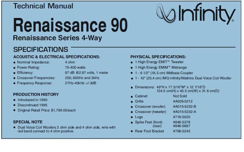

Hmm, proszę zerknij na SPECJAL NOTE na poniższym manualu, wygląda na to że te woofery mają ok 3ohm, podczas grania pewnie schodzą poniżej 2 ohm ;( i do tego zamknięta obudowa.
Wydaje mi się że jakbym podłączył tylko jedną końcówkę pod całą kolumnę to ten Rotelek by przeżył.
Nie widzę związku , to nie jest prąd stały aby tak analizować oporności cewek głośnika .
Ktoś już tu kiedyś podawał impedancje kolumny w pełnym paśmie i minimum nigdy nie zeszło poniżej 3 R.
Nie widzę przyczyny dla jakiej praca w pełnym paśmie na obciążeniu wzmacniacza była bezpieczniejsza niż w jego wycinku , przy tym samym sygnale podanym na jego wejście .
Ktoś już tu kiedyś podawał impedancje kolumny w pełnym zakresie pasma i minimum nigdy nie zeszło poniżej 3 R.
.... nie wiem, nie znam się, podawał ale dla całej kolumny a nie dla wooferów, impedancja całej kolumny będzie na pewno inna jak jednego głośnika, nawet przy niskich częstotliwościach.
Edytowane przez tdziwosz
Impedancja całej kolumny czyli wraz z wooferami , podana np co 1/3 oct , to jest około 30 wybranych częstotliwości w paśmie akustycznym ( 20 Hz -20 kHz ).
Ok, może masz rację, ale dobrze by było zobaczyć taki pomiar tylko dla wooferów, a nie dla całej kolumny, czyli jak Pygar napisał dla zespołu głośników.
Jeszcze jedno, nawet Infinity w instrukcji napisało, w przypadku biampingu przy RE90 - "always use the amplifier with the higher power (or greater current capability) to drive the woofer" - o czymś to świadczy.

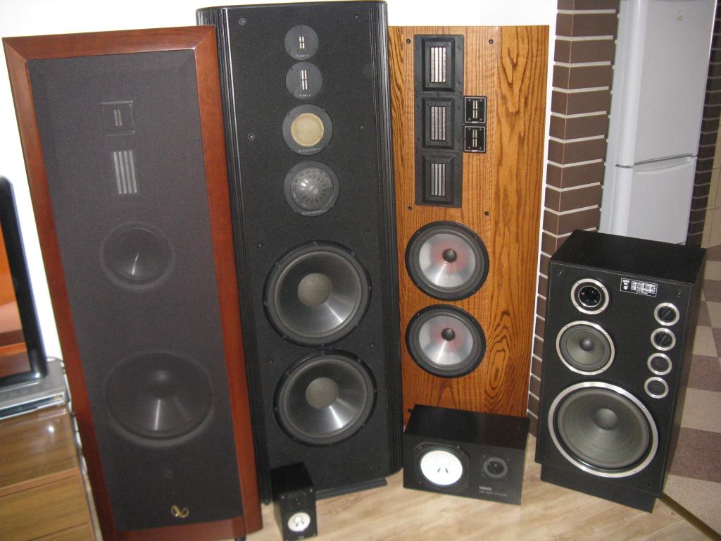

Do napisania tego tekstu zainspirowało mnie to zdjęcie z altusami. Sentyment? Nie o to chodzi. Skoro ktoś je jeszcze użytkuje, to dowód na to, że kolumny o podbarwionym nieco dźwięku, z tak dużymi zniekształceniami, tak tanie i proste w budowie mogą zagrać swoistym brzmieniem dla wielu bardzo przyjemnym dla ucha i to z właściwie byle czym.
Ja nie użytkuję tych altusów, bardziej jako kolekcja i porównanie do innych kolumn. Nie zgadzam się że altusy zagrają z byle czym. Podłączone do Akai am-93 krzyczą, nie da się tego słuchać. Dopiero po podłączeniu do Akai am-2950 zaczynają grać, do tego jak w tym wzmaniaczu zmniejszę potencjometr 4000Hz, to wtedy grają bardzo dobrze jak na swoją cenę. Oczywiście nie uważam że z jakimkolwiek wzmacniaczem zrobi się z nich Infinity. Kiedyś miałem altus 300, sytuacja pomiędzy wzmacniaczami odwróciła się. am-93 grał poprawnie, a am-2950 jakby był koc na średnich tonach.
W Infinity różnice pomiędzy tymi wzmacniaczami są o wiele mniejsze. Próbowałem również z Yamahą m-2, Sony TA-F770ES, Luxmanem m-300, Luxmanem m-03. Zawsze jest ten sam efekt. Jedynie Yamaha ax-900 grała wyraźnie gorzej.
Pygar, ta końcówka to rotel rb1572, bazuje ona na modułach B&O Icepower 500A, kupiona z drugiej ręki za mniej niż 50% ceny nowego była strzałem w 10. Słuchałem Audiomatusa z re90, on akurat jest na nowszych modułach, chyba 500asp, ale to jest podobne granie. 500Asp mają zintegrowane zasilanie na płytkach, a 500a nie. Spotkałem się z opiniami że 500a gra bardziej analogowo i w pełni się z tym zgadzam.
Bez odsłuchu nie zamieniaj. Jak zwykle chodzi pewnie bardziej o charakter dźwięku, niż o jakość.
R80 pewnie są spokojniejsze, neutralne, mniej wyrywne. Starsze Infinity mogą zagrać cieplej i z bardziej żywym, podkolorowanym dźwiękiem, efektownym.
Do napisania tego tekstu zainspirowało mnie to zdjęcie z altusami. Sentyment? Nie o to chodzi. Skoro ktoś je jeszcze użytkuje, to dowód na to, że kolumny o podbarwionym nieco dźwięku, z tak dużymi zniekształceniami, tak tanie i proste w budowie mogą zagrać swoistym brzmieniem dla wielu bardzo przyjemnym dla ucha i to z właściwie byle czym. Czego nie da się powiedzieć np. o 8.2 i Re90.
To chyba jakaś prowokacja bo nie wiem jak można takie głupoty wypisywać.
Albo podłączałeś Infinity do Technicsa i faktycznie jakoś to nie zagrało, albo zapomniałeś wyjąć zatyczki z uszu (skoro Altusy ze swoimi świszcząco-szeleszcząco-przenikliwymi wysokimi tonami i skrzeczącą średnicą jak ze studni, grają "przyjemnie" dla ucha).
Basem faktycznie Altusy mogą konkurować, tzn uderzeniem basu z R90, z Kappami 8.2 zero szans. Jednak gdyby w R90 ktoś obciął pasmo na 40hz tak jak w Altusach, a nie na 20hz, to też głośniki wytrzymałyby ze 2x wyższą głośność. Poza tym to trochę nie fair porównanie, w Altusach oprócz głośnika jest także mocne wspomaganie basu z trzeszczącej obudowy ;))))
