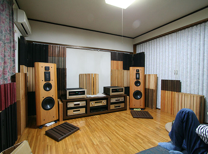

Tak wygląda solidny system w oparciu o Infinity Renaissance 90 w małym pomieszczeniu.
Dedykuję osobom, które twierdzą, że w małym pokoju te kolumny nie mogą zagrać :-).
