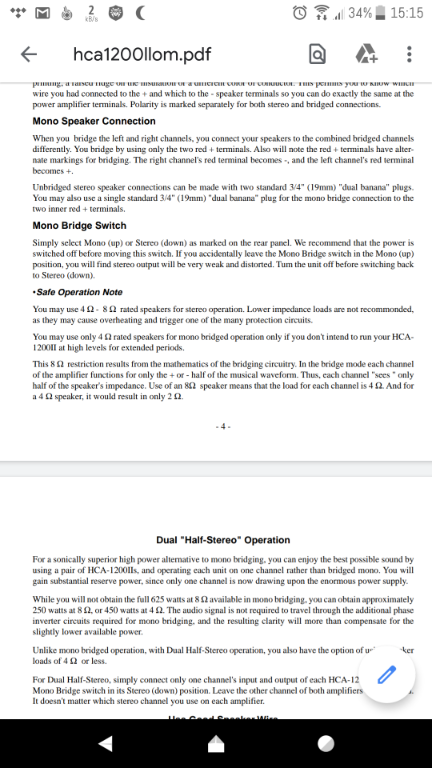

Mam jeszcze jedno pytanie posiadam dwie końcówki Parasound 1200 II można je zmostkować czy jest sens taką operacje robić przy kappach?
Dokładnie, może być to później problem żeby odsprzedać. Bądź zdecydowany, kasa na stół i może jeszcze zejdzie, wtedy to będzie fajna okazja.
Da się te końcówki zmostkowac, na plecach jest przełącznik mono, stereo. I tak bym właśnie zrobił, że używałbym ich jako monobloków. Ale jakieś pre masz?

Tak przemyślałem i mono będzie na próbę tylko bo impendacja kolumn minimum 8ohm a kappy mają 6ohm i niżej schodzą.
Niby w instrukcji pisze iż w mono można podpiąć kolumny 4ohm jedyny warunek spokojne słuchanie. W trybie mono wzmacniacz widzi połowę impendacji kolumny.
Na zagranicznych forach proponują wentylator położyć na górę końcówki żeby ciepło wyciągała gdy kolumny nisko schodzą.
W instrukcji znalazłem ciekawostkę "Half Stereo" poprzez podłączenie jednej kolumny pod tylko jeden kanał w końcówce moc wzrasta do około 250w 8ohm oraz 450w 4ohm w stereo, niby alternatywa do mono.
