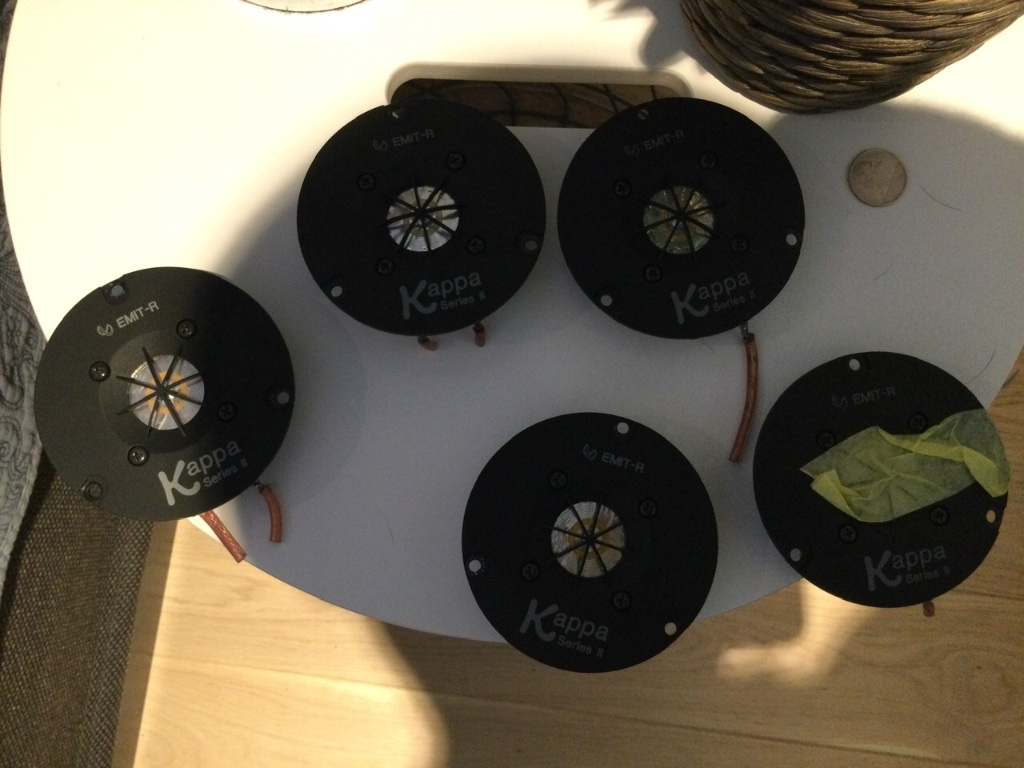

Czy      EMIT-R     da się naprawić? Mam kilka sztuk.
Hi,
Jak mierzysz głośniki mają przejście ??
Częstym problemem jest nie spalona membrana tylko brak przejścia pomiędzy nią a zaciskami.
Otwórz i przemierz czy nie masz przejścia przez wstęgę, czy gubi się przez zaciski.
Zamiast lutować co może skutkować przetopem wstęgi możesz użyć kleju przewodzącego.
Martin Logan CLS, Ayon Triton 8 x KT150, DAC STAX (2xPCM63K na 6414/ECC81), Rotel RCD (TDA1541 na 6N9S) ,Yamaha PX3 z Yamaha MC5 (Shibata na boronie) z pre na 6N9S/6S2S, Volumio pod R Pi.
Restauracja i naprawa kolumn to moje hobby, zdjęcia masz powyżej. W samych przetwornikach wymieniałem już wszystko, od cewki, po membranę, wstęgę czy zawieszenie, jeżeli są dostępne części. Jak nie to naprawa ale należy ustalić w czym jest problem. Wstęgi nie należą do trudnych w naprawie.
Masz zwykły miernik w domu ??
Najpierw przemierz wszystkie przed rozkręceniem, potem przemierz samą wstęgę w miejscu łączenia z terminalami czyli w środku i na zewnątrz wstęgi. Będziesz wiedział czy to wewnętrze łączenie czy sama membrana. A potem będziemy myśleli dalej.
Do naprawy zaopatrz się w klej na bazie srebra. Ja używam:
galinio-stiklo-sildymo-rem-loctite-3863-
ale może być zwykły technicqll z casto:
https://www.castorama.pl/klej-technicqll-elektroprzewodzacy-2-g-id-98366.html

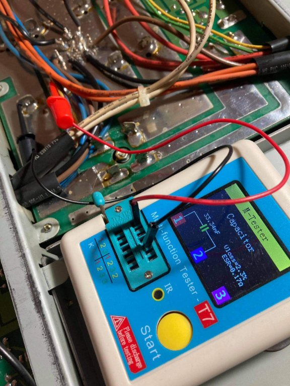

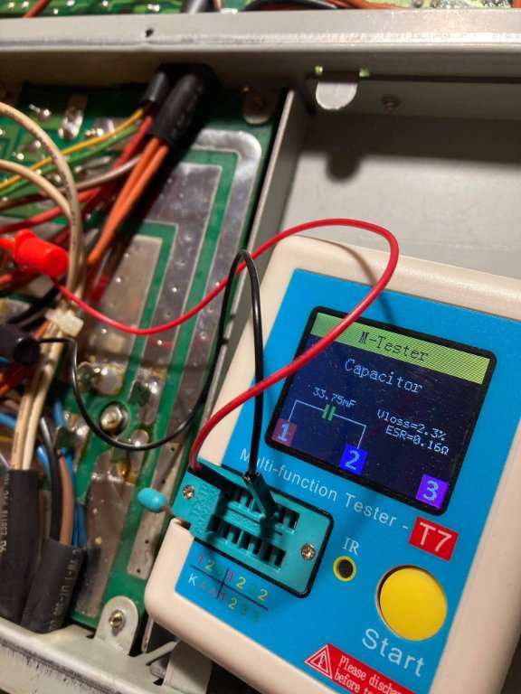

Moje końcówki Parasound też przeszły pełny serwis prócz głównych kondesatorów, które trzymały parametry delikatnie ponad normę nominalną. Jak to teraz gra, jak podłączyłem jedną pod kappy tydzień grałem na jednej i głośniki o mało nie wypadły :) Przy dwóch boję się volume kręcić :D

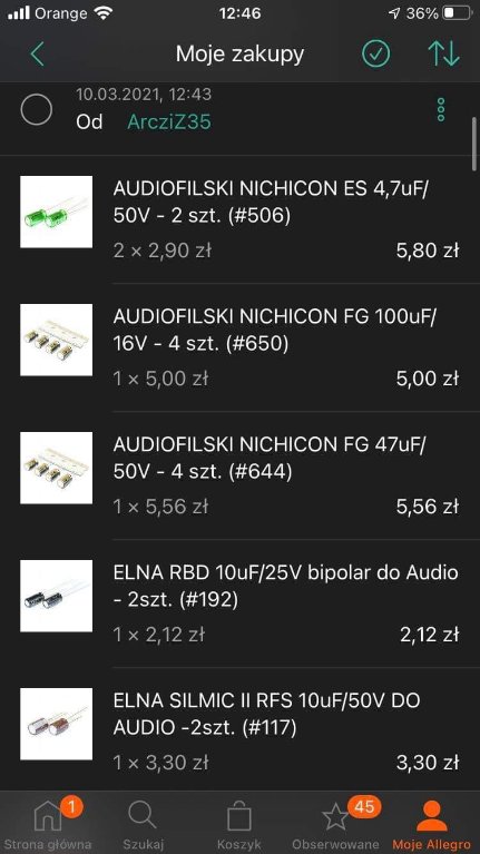

Ja u siebie zmieniłem duże czapki bo dałem większe, bas jest teraz jeszcze pełniejszy. RS2.5 są trudne do prowadzenia więc warto było dać tą nadwyżkę pojemności.
Na każdą M4 poszły:
do tego wszystko połączyłem interkonektami Cambridge Audio Arctic
samo to dało słyszalny efekt, pojawiły się niesłyszalne wcześniej smaczki.
Pastę używam tutaj zwykłą termiczną jak do radiatorów, nie ma sensu dawać Thermal Grizzly Kryonaut jak stosuję w moich Alienware.
