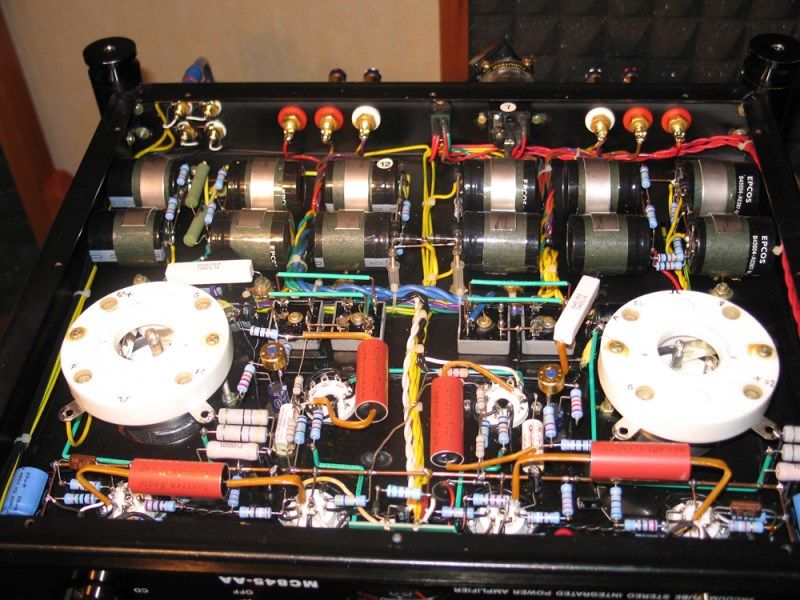

Trochę nie na temat, ale jednak - załączam zdjęcie mojego MingDa 845AA.
Wzmacniacz gra ok. 60h-70h i jest coraz lepiej. Drobene modyfikacje w USZ, kondensatory sygnałowe i takie tam...

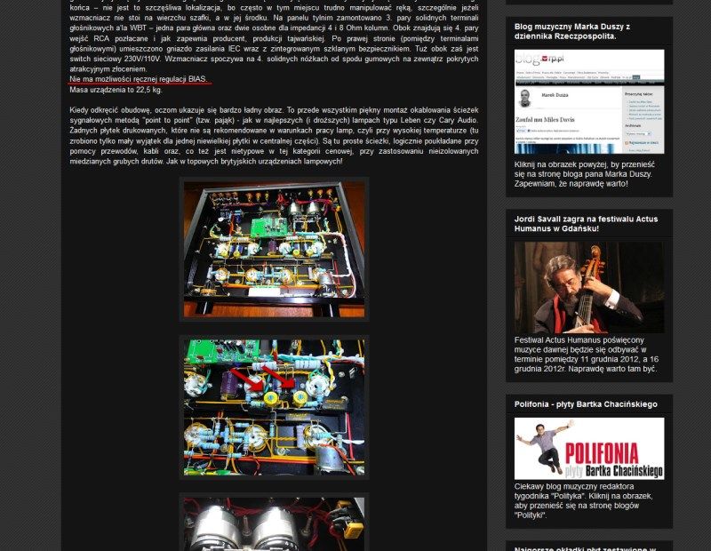

Mam od trzech dni tą MingDe na el34. Zagrała słabiej od MS-34D wyposażonego w czarne bańki i philipsy NOS sterujące. Ming Da MC34-A to wzmacniacz o przepięknych słodkich barwach i słabej rozdzielczości w całym paśmie. Po zaaplikowaniu czarnych lamp mocy brzmienie poprawiło się w bardzo małym stopniu co może świadczyć o optymalnie dobranych pod tą konstrukcję lampach. Cena tego wzmacniacz wzrosła z tego co pamiętam o 1000zł. To trochę sporo i w aktualnej cenie 3999zł nie jest to już żadna okazja.
Na koniec odnośnie regulacji biasu to na blogu naszego specjalisty od audio marketingu koleżeńskiego (
Zaloguj się, aby zobaczyć treść (możliwe logowanie za pomocą ) ) znalazłem dosyć ciekawe informacje.

Na koniec odnośnie regulacji biasu to na blogu naszego specjalisty od audio marketingu koleżeńskiego znalazłem dosyć ciekawe informacje.
Nie miałem takiej informacji w czasie pisania tekstu. W nowej wersji jest to już poprawione.
A tak przy okazji, jak zamieszcza się print screen z cudzą recenzją bez podania źródła to jest to naruszenie praw autorskich i jako takie nieprawne.
