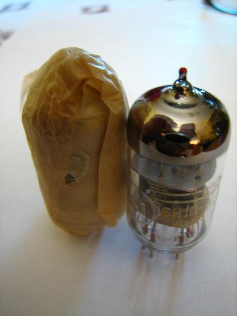

ja w sprawie "red dots" ;-)
dokonałem zakupu kontrolowanego pary lamp 6n1p-w z czerwonymi kropkami na czubkach rocznik '69; miałem już wcześniej przygotowaną parę "zwykłych, niekropkowanych lamp 6n1p-ew rocznik '71;
obecnie obie pary lamp są u kolegi gsmok (bardzo dziękuję! ;-), który ma je pomierzyć i stwierdzić, czym oba komplety się różnią od siebie i - myślę - w tym wątku opowie o wynikach "badań' ;-)
x.
Lampy zostały zmierzone. Te z czerwonymi kropkami mają nieco większe nachylenie charakterystyki (około 5mA/V w stosunku do 4,6mA/V). Mieści się ono w granicach tolerancji. Przy dwóch sztukach nie można jednak wyciągać wniosków, gdyż nie jest to próbka statystycznie istotna, aby cokolwiek obliczyć (odchylenie, poziom ufności blablabla itd).
Tak więc te kropki służyły niewątpliwie aby oznaczyć te lampy (zrobił to użytkownik lamp a nie fabryka - żadna fabryka nie robiła takich oznaczeń) - po co to zrobił nie wiadomo - lampy nie są ani lepsze ani gorsze od tych bez kropek. We wszystkich lampach występuje "tradycyjne" rozjechanie się prądów anodowych w obu triodach (tak około 10%). Szczegółowe wyniki przekazuję Właścicielowi.
Pomierzyłem też dostarczone polskie 6P3S - powiem tylko, że potwierdziła się moja niezbyt dobra opinia o tych lampach (chodzi o parametry techniczne nie odsłuchowe).

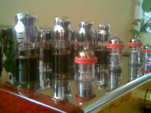

ja Ci odpowiem tak: gsmok pisze, że potwierdziła się jego niezbyt dobra opinia o parametrach technicznych lamp 6P3S z Dolamu. to prawda - z 8 sztuk udało się dobrać dwie pary do mojego WL25; trzecia sprawna para jest na sprzedaż, bo mi do nie jest potrzebna, a kolejna, czwarta - trafi na śmietnik (jedna z lamp ma zwarcie, inna pracuje z nienaturalnym prądem ;-)
a brzmieniowo? mój Amplifon WL25 brzmi prześlicznie na 6p3s z Dolamu, chyba nawet lepiej niż na moich ulubionych cywilnych radzieckich 6p3s ze złoconymi siatkami (’73), o których mam bardzo dobre zdanie; i mimo, że byłem przestrzegany zarówno przez konstruktora jak i gsmoka, że "cywilne" 6p3s nie są odpowiednie do stopnia mocy w WL25 - będę ich używał ;-) no cóż ja poradzę, że Amplifon WL25 najlepiej brzmi ze "zwykłymi" 6p3s, nieco gorzej na EL 34 RFT i chińskich 6L6GC a chyba najgorzej - na domyślnych "wojskowych" 6p3s-e sdzeiłano w CCCP ;-D
oczywiście będę używał lamp "cywilnych" z umiarem i głową, uważnie obserwując pracę wzmacniacza, to może nie doprowadzę do jakiejś katastrofy ;-) (przy okazji - obeznane w temacie osoby proszę o napisanie, jaka awaria mi grozi i jakie są jej objawy ;-)
zatem, moim zdaniem parametry mierzalne lamp, a to co, słyszymy to dwie różne sprawy; można eksperymentować z lampami, co oczywiście nie oznacza, że nie należy lamp mierzyć i dobierać ich wwdług technicznych/elektrycznych kryteriów i konstrukcji wzmacniacza! ;-D
x.
(p.s. fotka Dolamów kiepska, bo z telefonu ;-)
