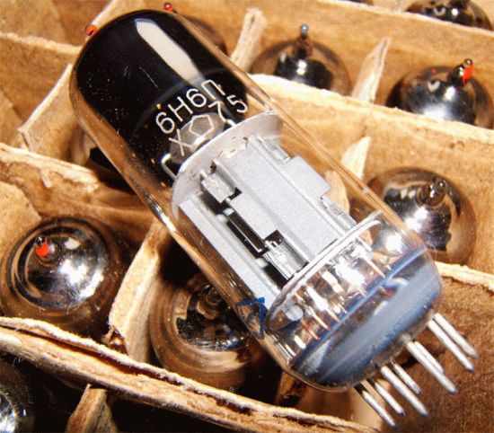

>z kolei lampy 6n6p w moim amplifonie mają czerwone kropki na czubkach - ponoć oznacza to, że były
>dodatkowo selekcjonowane na potrzeby wojska, prawda li to, cz tylko chwyt marketingowy jednego ze
>sprzedawców z Allegro ;-)
Równie dobrze może to oznaczać że oznaczona kropką 6N6P to knot. Za pomocą maźnięcia jakąś farbką oznaczano kiedyś np. podzespoły tzw. "niepełnowartościowe", tj. nie spełniające norm produkcyjnych które po obniżonych cenach amatorzy mogli kupić w tzw. BOMISACH.
Trzebaby taką lampę pomierzyć aby stwierdzić czy jest lepsza od zwykłej, bez kropki, czy gorsza.
jesli na produkcie jest znak firmowy wytwórcy to nigdy nie umieszcza się dodatkowych znaków od początków produkcji seryjnej czyli XIX w.
Umieszczane znaki dodatkowe były tylko przy wyrobach niepełnowartosciowych gdy nie przechodziły kontroli jakosci
teoretyczne powinny byc kasowane w praktyce najczęsciej "wychodziły" poza firmę
ale czy tak było przy produkcji lamp?

na czubkach obu lamp 6n6p w moim amplifonie wl25 są namalowane czerwone kropki i zastanawiam się, co to może oznaczać; nie sądzę, żeby Andrzej Piwowarczyk wstawiał w swoje wzmacniacze wybrakowane lampy, takie sugestie odrzucam od razu!
ale nie wiem, jak to jest z lampami, dlatego spytałem w tym wątku, licząc na udzielenie pewnej i wyczerpującej odpowiedzi ;-) na Allegro pojawiają się od czasu do czasu aukcje radzieckich lamp z wojskowych magazynów, część z nich "zwykła" bez kropek, a część - z czerwonymi kropkami; jakiś czas temu po "bijatyce" między kilku osobami dwie kropkowane 6n6p zostały sprzedane za 43 pln! nie chce mi się wierzyć, że te 6n6p z kropkami tak zawzięcie licytowane były przez "lamerów" w tematyce lampowej... więc jest to dla mnie zagadkowa sprawa ;-D

Paresec, a czy jakaś myśl nowa blaski promiennymi nie oświeciła Cię w kwestii tych "Legendary Red Dots"?

>Przeważnie oznacza się własnie towar niepełnowartościowy a nie cąłkowicie sprawny i zgodny z wymogami dla danego rodzaju. To tak samo jak wycięcie rogi i paski na płytach mówiące o...... złomie magazynowym.<
A czasami wręcz przeciwnie, wszystko na temat "kropek" na lampach tu:
http://www.trioda.com/php/forum/viewtopic.php?t=7904
czasem z kropkami może być lepiej, niż bez :)

w moich 6n6p bardzo dokładnie oznaczony jest sam czubek lamp, wygląda to prawie jak czerwone szkło, a nie plamka farby, tak jak na tej fotce 6n6p z trioda.com; czyli Twoim zdaniem, należy się raczej skłaniać ku tezie, że są one bardziej selekcjonowane, niż wybrakowane ;-)

zadzwoniłem do faceta który od zawsze naprawia wszelakie domowe lampiaki/moje tez -dwa radia GRAETZ/
powiedział ze nigdy w sprzęcie fabrycznym nie grzebanym nie trafiał na kropkowane lampy.
kropki widywał tylko w sprzęcie po naprawach
czyli dalej bez konkretow
cir,
a czy człowiek,z którym rozmawiałeś naprawiał sprzęt wojskowy i widział lampy w nim siedzące? bo te "kropkowane" lampy są z wojskowych zapasów, a nie z telewizora Granit, czy radia Mazur ;-) poza tym, jak wytłumaczyć obecność kropkowanych na szaro i czerwono lamp w pudłach zbiorczych np. zdjęcie lamp 6n6p z trioda.com ?!
Ludzie, to jak jest w końcu z tymi kropkami?! ;-D
