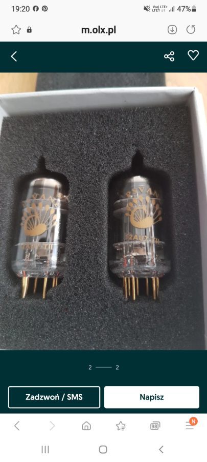

Witam i pozwolę sobie potwierdzić w całej rozciągłości opinie Baliosia !!
Też miałem WL 70 (od dawna w naprawie u znajomego) i przerabiałem różne Ecc 82  jednak na Psvane było najlepiej. Przy zachowaniu dobrej średnicy i wysokich było bardziej dynamicznie z lepszym basem i wykopem. Kondensatory SCR też zmieniłem na Mundorfy. Ponieważ nie mogłem się doczekać mojego WL 70 kupiłem Unison Research Preludio i tam również lepsze okazały się Psvane.

51 minut temu, kamil79 napisał:
Od piątku gram na nowych ,szkoda że wcześniej nikt ich nie zasugerował.Widze na premiumsound za 340zl para ?
Kiedyś trafisz na "swoje" żarówki, przyjdzie czas ,że będziesz chciał znowu coś zmienić w systemie(dźwięku), najważniejsza zasada nie wprowadzaj kilku zmian na raz bo sie pogubisz co dana zmiana wnosi, 3ym się

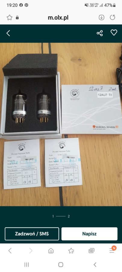

Czy te lampy co wkleiłem to te które tu ktoś polecał??
Chyba nie...  Pisaliśmy o Art Series 12AU7-S, te z olx to chyba 12AU7-T. Tutaj masz np te arty:
https://www.4hifi.pl/ps-art-12au7-s_8515.html

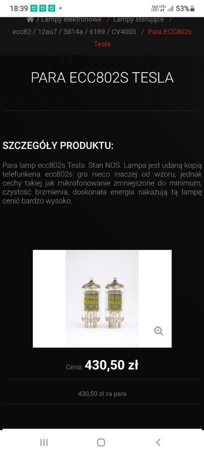

Spróbuj z Tesla Ecc 802 S lata 60 .
Pogadaj też o tym z Piwowarczykiem .

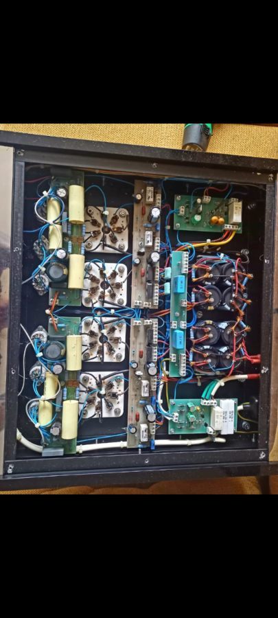

Gadałem dzis z nim,wysłałem mu fotkę bebechów i jak stwierdził udało mi się kupić dziewiczy wt40 z końca produkcji ,nic nie grzebać tylko grać Skoro nie musze tracić kasy na przegląd I wymianę czegogolwiek w nim pieniądze te chce przeznaczyć na dobre ec82.Polecal mi między innymi telefunkeny i kilka innych ale akurat te zapamiętam.Cena powiedzmy 800-1000zl za parkę.Moze ktoś ma na zbyciu lub podeślę linka z czymś na prawde dobrym?
Bebechy tak wyglądają u mnie
