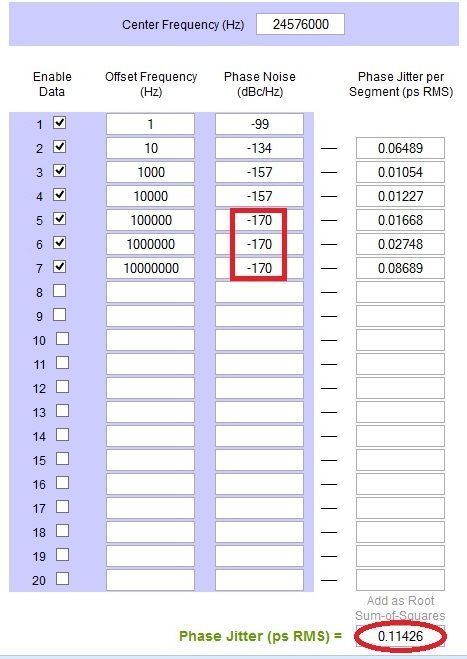

I to wlasnie porownanlem opierajac sie na wyliczeniach z tego jitteru RMS
Oscylator Crysteka przy 10Hz ma -100dBc/Hz szumu fazowego, a Galaxy Femto MSB -134dBc/Hz. To przepaść w parametrach. Przy 1Hz ta różnica jest prawdopodobnie jeszcze większa, a liczy się tak naprawdę to co jest pomiędzy 0,1Hz a 10Hz.
No i co z tego ze Crystek ma przy 10Hz szum -100dB, wystarczy tylko ustabilizowac termicznie ten zegar aby osiagnac takie same parametry. Zreszta ovenowanie w przypadku audio nie stosuje sie po to aby zmniejszyc jitter na 1 czy 10Hz tylko sama stabilizacja temperatury wplywa na zmniejszenie jitteru na wyzszych czestotliwosciach rowniez MHz (co jest duzo bardziej istotne)
Wazny jest szum na 10Mhz i wyzej a w Crystku mamy go na poziomie -170dB!!! MSB moze ten szum miec w najlepszym przypadku podaje wartosci na pewno zawyzone ale od wartosci pomierzonej czyli 100Khz -157dB. Czyli 13dB gorszy - to ogromnie duzo!!! I to jest przypadek super korzystny, prawdopodobnie szum jest troche jeszcze wyzszy.

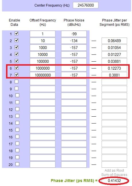

To ze MSB liczy jitter zaczynajac od 0.1Hz to jest POWAZNE naduzycie i celowe zawyzanie parametrow dla ludzi ktorzy nic na ten temat nie wiedza i kieruja sie cyferkami

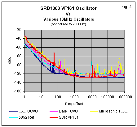

Tu masz wykres szumu fazowego (jittera) oscylatora PRS-10, który przywołałeś, zamontowanego w twoim zegarze SRS, a także m.in. zegarze Esoteric 0Rb:
Tu jest wykres zegara MSB:
(Wykres ten pokazuje dewiację obustronną vs jednostronną w przypadku PRS, ale nie ma to znaczenia. Wystarczy wziąć prawą połówkę tego wykresu. )

Widać to doskonale na tym wykresie, na który naniosłem wartości jittera 3 oscylatorów: PRS-10 (czarny), MSB (czerwony) i Spectratime LCR-900 (zielony):
Oscylator Spectratime stosowany w Antelope o tyle słabszy niż oscylatory MSB czy SRS, że wyniki nawet nie zmieściły sią na naszym wykresie :)
-70 dBc/Hz at 1 Hz
-80 dBc/Hz at 10 Hz
-115 dBc/Hz at 100 Hz
-135 dBc/Hz at 1kHz
-140 dBc/Hz at 10 kHz
Źródło:
