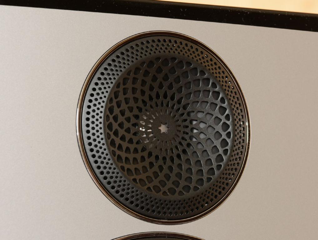

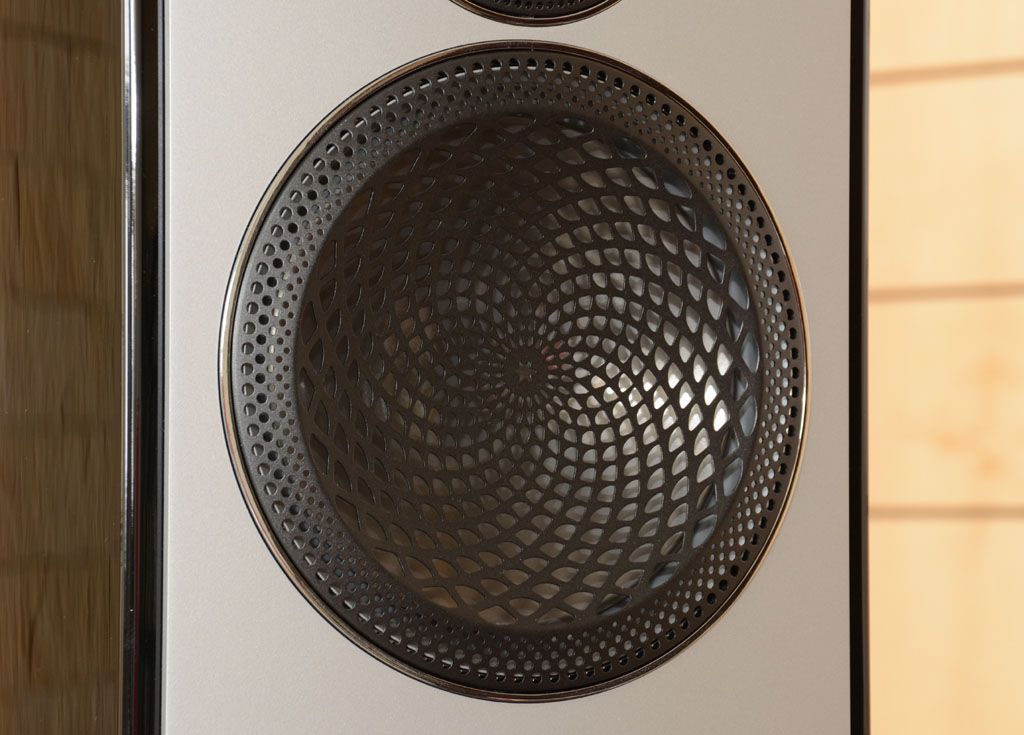

U Paradigm'a dopisali trochę swojego, aby było PPA™ Lens

Tutaj po swojemu wyjaśniają znaczenie tego co nazwali "Perforated Phase-Aligning (PPA) Driver Lenses''
A patent pending technology for our Beryllium tweeter and mid-range drivers, this exclusive design blocks out-of-phase frequencies which increases and smooths output without coloring the sound, while also protecting the crown jewels of the Persona series, the expensive Beryllium drivers, from getting damaged.

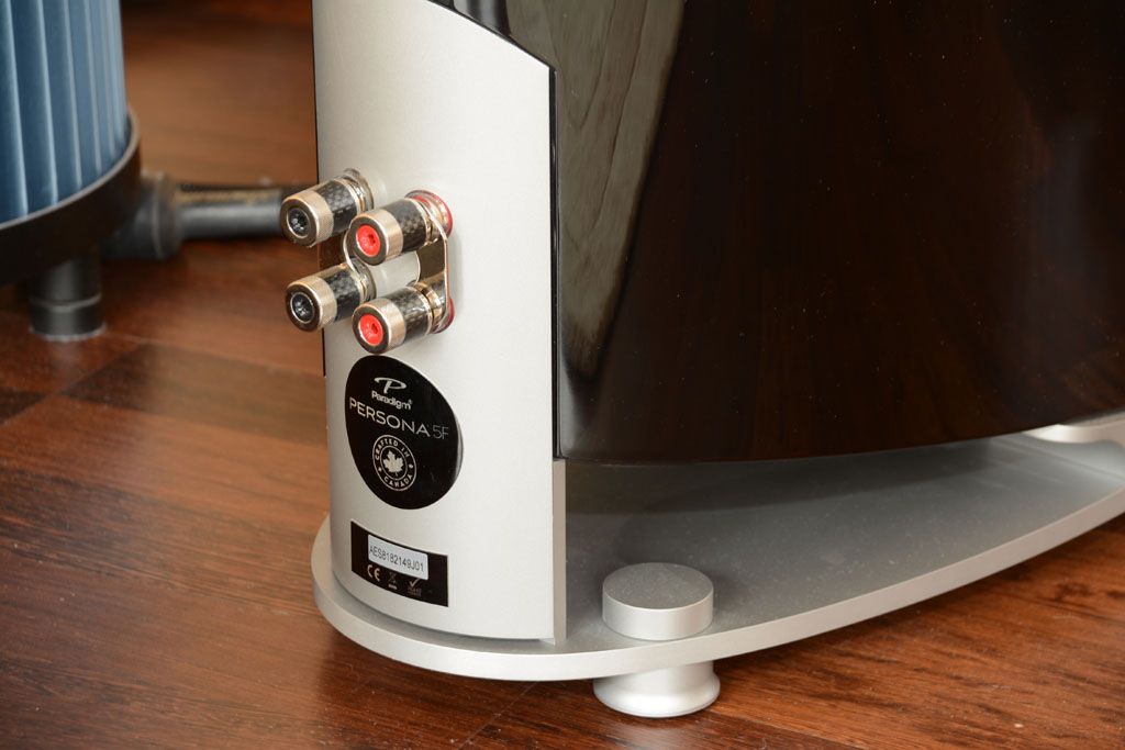

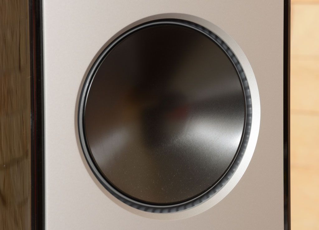

Powiem ci, że fajne. Na początku grały ostro (dostałem nowe) ale się uspokoiły. Najważniejsze, że po tygodniu słuchania, nic mnie w nich nie wkurza - a nie mogę tego powiedzieć o wielu głośnikach które u mnie były. Nie jest to oczywiście poziom Magico S5 mk 2 - te są bardziej przejrzyste, mają większy kontrast dynamiczny, bas schodzi niżej i jest do tego lepiej różnicowany, barwy są bardziej soczyste, a stereofonia bardziej ekspansywna - ale też cena nie ta. Persony 5F trzeba porównywać do takich kolumn jak WA Sabrina czy Magico S1 mk 2 i tu nie są bez szans.
Dużo lepiej mi się ich słucha niż YG Carmel 2 które miałem bezpośrednio przed nimi. Zupełnie inna skala dźwięku.
No i nie mogę ponownie nie podkreślić jak urodziwe i jak perfekcyjnie wykonane są te nowe Paradigmy. Klasa !
I na koniec zdjęcia:
