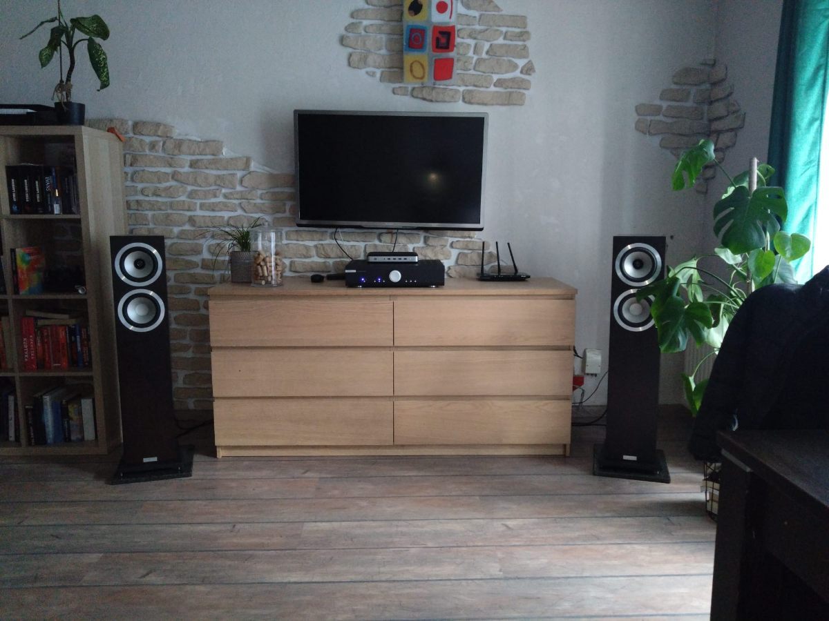

To i ja się pochwalę. Na tą chwilę MF M3si + Tannoy DC6T Espresso. Jest to mój pierwszy zestaw. Od czego zacząć, żeby poprawić brzmienie i akustykę? Dywan będzie, ale co jeszcze?
Co to jest to czarne po prawej obok "fotografa"?
Zrob zdjecie z przeciwleglej sciany
13 minut temu, iro III napisał:
Tv krzywo wisi...
Już poprawiony, uchwyt nie był dokręcony i były luzy 😉 Jednak prosiłbym o porady odnośnie audio 🙂
Przede wszystkim pomiary. Dobrze zwrócić się z tym do akustyka, który powinien zrobić własne pomiary, nie powinien interpretować cudzych, ponieważ korzystając z błędnie wykonanych można zabrnąć w ślepą uliczkę.
Kwiat na szafce też taki markotny...
W dniu 9.06.2023 o 12:30, zborus napisał:
Witam.
Dałbym jakieś pochłaniacze za kolumnami, z wełny.
A przynajmniej odsunął szafkę bo jedna kolumna stoi w rogu.
