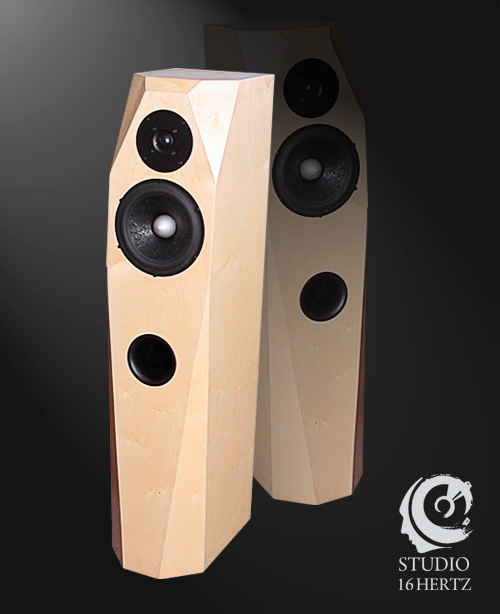

Zdecydowanie i bezapelacyjnie tak. Music Angel to nawet bez tuningu zagra lepiej (Yaqin to nie wiem, nie słuchałem jeszcze). Zwłaszcza z kolumnami na Usherach węglowych lampy KT88 tworzą synergiczne zestawienie. U mnie gra to z kolumnami na Usherach jak na zdjęciu:

dlaczego na ostatnim AS prezentowałeś swoje kolumny zbyt nisko postawione? Bardzo zle to grało / Masa dobrej jakości dzwięku, ale z wysokości mniej więcej pozycji siedzącego psa Po prostu groza.

Jeżeli chcesz poruszyć temat Audio Show 2007 to jest do tego odpowiedni wątek. Tutaj tylko robisz offtopic.
Powszechnie znany jest fakt, ze na Audio Show pomieszczenia nie są optymalne do prezentacji dźwięku. Wiadomym jest, że ocena możliwości sprzętu na podstawie li tylko jedynie odsłuchu na audio show jest z gruntu niemiarodajna. Wiele obiektywnie dobrych urządzeń nie jest w stanie tam pokazać swoich możliwości.
Minasy są przeznaczone do odsłuchu z odległości 3,5-4 metry. W tym celu mają front pochylony o 4 stopnie. Pomieszczenie na Audio Show nie dawało możliwości usadowienia się we właściwym miejscu bo było za małe, ponadto krzesła którymi nas tam obdarzono były o kilkanaście cm. wyższe niż przeciętny fotel odsłuchowy. Ty usiadłeś sobie 1,5metra od kolumn. Nic dziwnego ze miałeś wrażenie że gra za nisko.
