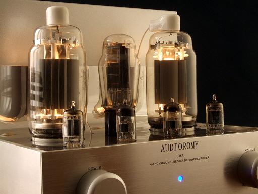

Ja pińkolę! Integra 2x45W w klasie A, prostownik lampowy, 108dB signal/noise ratio, 28kG wagi za 399,- GBP czyli niecałe 1800zł. SZOK!

Jakie lampy są na wyjściu? Cholernie podoba mi się ten wzmacniacz, oczywiście póki co tylko wizualnie.

Nie wiem, ale napewno są lepsze i mniej "charakterne" od pentodek w stylu EL34 którymi się ludziska podniecają. To jest kawał solidnej lampy (wygląda jak GM70 z anodowym odprowadzeniem od góry), brzmienie powinno być gęstsze niż z triody i świetny bas... Ideal do wstęg ew. analitycznych wymagających kolumn, teoretycznie :) trzeba by sprawdzić... :)
813 lub Fu13 to taka "przerośnieta" KT88 i z sygnaturą dźwiękową powinno być podobnie (mi osobiście taki trochę estradowy dźwięk nie do końca odpowiada - oczywiście przesadzam ciutkę).

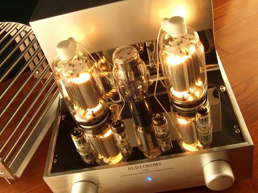

To Audioromy na FU-13 wygląda rasowo i MOŻE grać ale chciałbym ostudzić nieco gorące głowy bo:
- spójrzcie, ile żre ta lampa i jakie napięcia ją kręcą (10V 5A na grzałce, to na 2 lampy już 100W mocy tylko na grzałki, napięcie anodowe będzie zapewne nie 2kV a strzelę 900V i prąd anodowy większy niż 200 mA (toż to potwór) i dostaniecie kolejne dziesiątki (setki?) watów...
- na tabliczce poboru prądu 240W - he, he, tyle, to zapewne wydoli trafo przy temperaturze, w której gotuje się już nie tylko jajka
- gdzie zmieszczą się tam co najmniej 3 trafa (zakładam, że 2 głośnikowe i jedno mocne zasilające), do dyspozycji mamy szerokość 25 cm szerokości (4 to chyba nie wejdą i JAKIEJ wielkości będą to trafa i JAK BLISKO SIEBIE), wysokość zapewne ok 20 cm (na oko) - jakie będą sprzężenia tak blisko położonych traf?
- zapomnijmy, że napięcia będą nie powielane, nie ma miejsca na większe trafa,
- coś mi nie gra 2x45W klasy A z 240W poboru prądu? no skuteczność niebywała i nijak się ma do teorii...
- widzicie gdzieś otwory wentylacyjne na górnej ściance?
- zajrzyjcie na rozbierane zdjęcie Audioromy 845, zapewne podobnie wygląda FU-13... Wymiary takie same, nawet lampy i prostownik identyczne
Przepraszam za łyżkę dziegciu, ale widząc, jaką temperaturę osiągają i jak buczą z wysiłku tafa w Music Angel 845 który ma 4 puszki rozłożone na znacznie większej powierzchni, lampy 845 na oko biorą 2x mniej prądu i mocy niż FU-13, to sprawdziłbym taką rewelację u znajomego, który zaryzykował taki zakup, ani ryzykował własnym groszem ;-)

Konstrukcyjnie nieźle rozwiązany - oddzielny zasilacz - fajna sprawa, chociaż szkoda, że prostowniki i jakaś wstępna filtracja nie znalazły się w zasilaczu, ale to zapewne bez problemu jakiś elektronik Ci przerobi :-).
40W klasa i 75W w push-pullu powinno napędzić nawet oporne kolumny, umów się najwyżej na wypożyczenie za kaucją.

Wydaje mi się, że warto, ponieważ jest duża szansa, że gra to dobrze.
Wykonane w technologii point to point wiring, bardzo łatwo ew. zmodyfikować co nieco. Poza tym jest prostownik lampowy co dobrze wróży.
Nawet jeśli przyoszczędzili na kondach zasilających to można za grosze wymienić na jakieś philipsy i ew. dorzucić kilka mkp czy olejaków. Taki prosty upgrade "miłośnik chińskich lampowców" powinien zawsze brać jako ewentualną konieczność ;)
