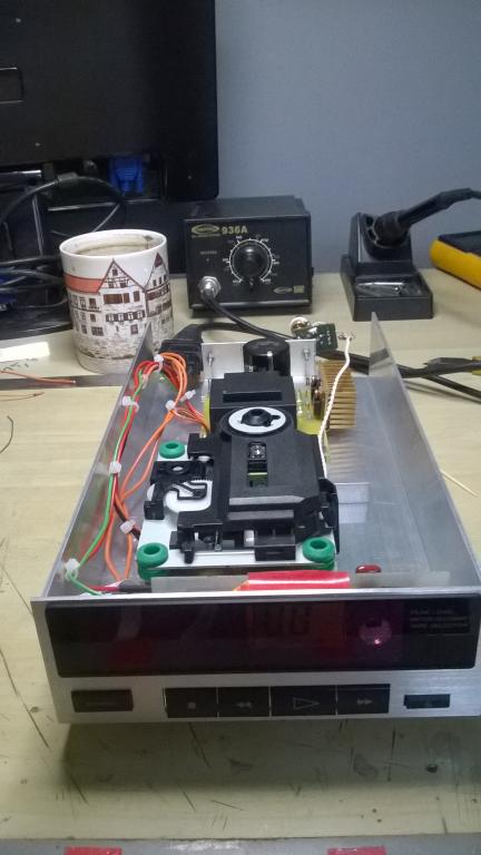

Wolno bo wolno ale do przodu ;)
haj-fajowo jest;)
Ładny, a góra z czego? Robiłeś jakieś mody? Jest spora różnica po przeróbce. Krążek z czego- nie za ciężki?

Dzięki, góra jeszcze nie zrobiona, jeszcze myślę czy alu czy szkło czarne i drewniane boki, zobaczymy. krążek orginalny z JVC, tylko te "złote" dołożyłem aby było łatwiej chwytać.
Co do modów, w zasadzie korzystałem z informacji z wątku, co nie znaczy że wszystko zrobiłem tak samo, na pewno inny mam zasilacz, kondensatory no i jakoś mi nie podeszło granie z kondensatorem na wyjściu, mam trafko.

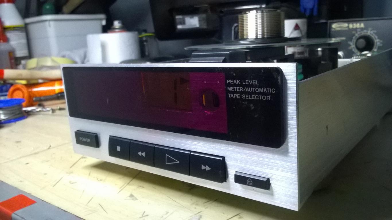

Właśnie o to złote pytałem. Wygląda jak metalowy walec. Korzystałeś z wyjść analogowych? Na zewnętrznym dacku gra dużo lepiej. Gdzieś wcześniej opisałem moje mody i byłem zadowolony z tego co udało mi się uzyskać.
Te złote to plastik, tymczasowe rozwiązanie, choć jak to mówią prowizorki żyją najdłużej heh. Nie korzystałem z wyjść analogowych.

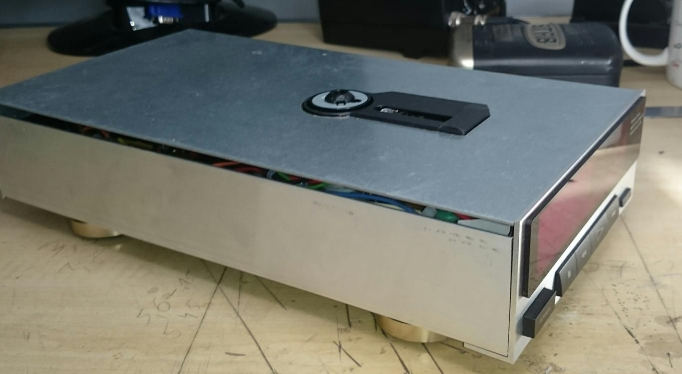

Góra jednak stalowa jak i podłoga, blacha 1,5mm, będzie malowana na czarny mat.

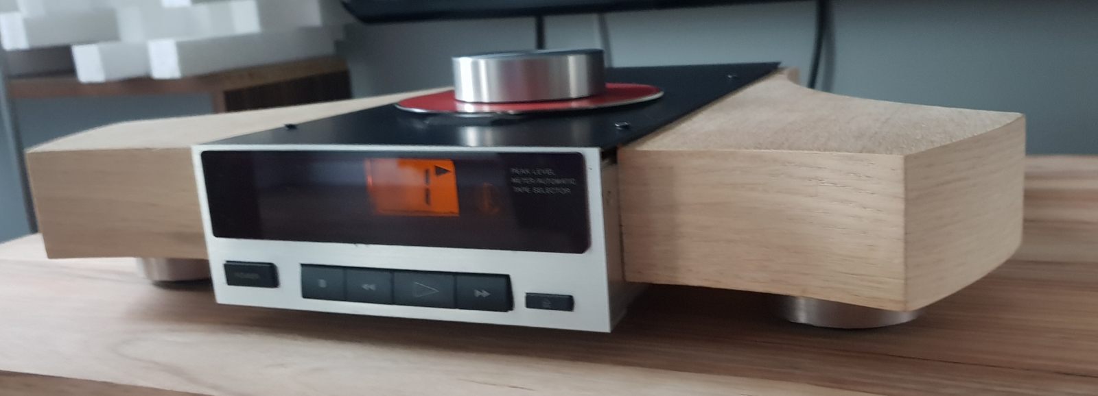

Skoro wątek nie umarł, to się pochwalę. Mój taką formę ostatecznie przyjął, ze dwa tygodnie temu dopiero 😁
