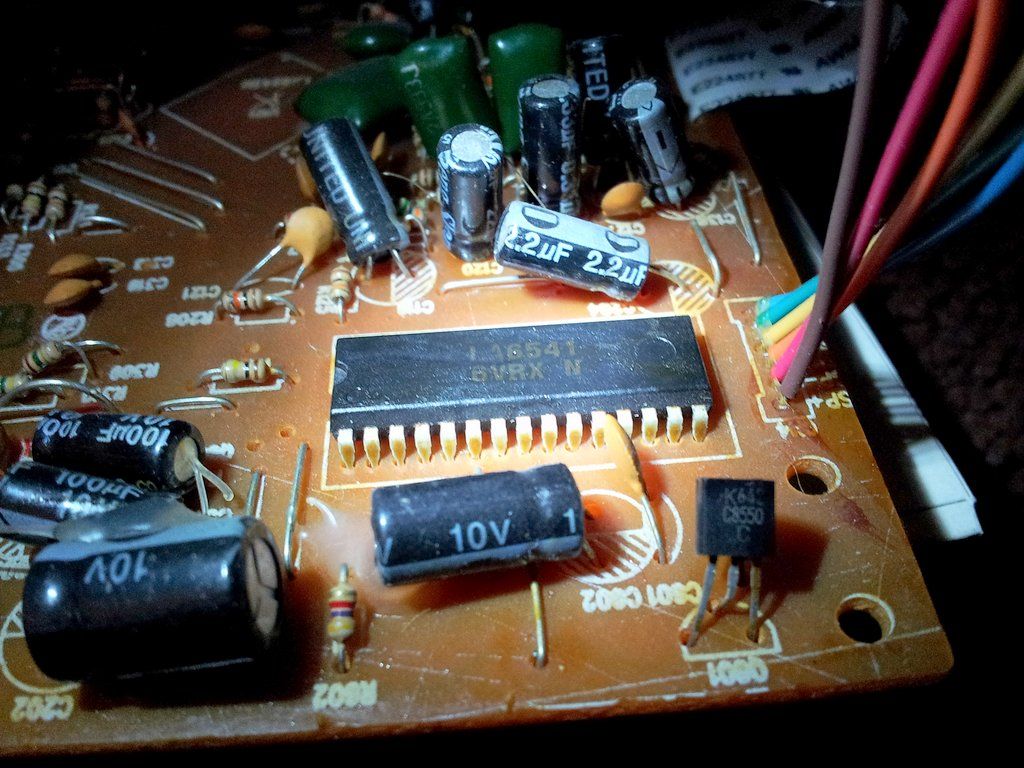

Wpadła mi dzisiaj w ręce taka oto płytka :
Zaloguj się, aby zobaczyć treść (możliwe logowanie za pomocą ) post-4767-0-57857000-1390583241_thumb.jpg
dwa układy pasują do Shigaraki , ten trzeci to BA5936S od lasera pewnie z napędem Sanyo nie będzie współpracował , ilość wyprowadzeń się zgadza . Warto co kolwiek kombinować? Czy to już nie będzie Shigaraki?
A czemu nie? :). Przecież to co powstało na forum niewiele miało wspólnego z "półfabrykatem" 47labs. Mam gdzieś w swoich gratach coś podobnego z boomboxa Elty kość LC inna przystosowana do wyświetlaczy siedmiosegmentowych LED, kiedyś się za to wezmę.
Na początku wątku usilnie szukano dawcy, a mi się trafił prawdopodobnie oryginalny dawca , z którego 47labs zrobiło Shigaraki. Tak to przynajmniej wygląda z grubsza. Tylko niestety żona nie pozwala mi tego tknąć ( nie wiem dlaczego- któż zrozumie kobiety :)) )
Zaloguj się, aby zobaczyć treść (możliwe logowanie za pomocą ) Edytowane przez Krzych 2
Jeśli dobrze zrozumiałem to Shigaraki należy traktować jako koncepcje a nie konkretny projekt. Skoro tak to czemu nie szukać nowych dawców, może było by warto, jest sporo tanich boomboxów które, przynajmniej na oko mogły by się kwalifikować.Chociażby ten z Elty o którym wspominasz.
Dokładnie tak. Tylko , że to wcale nie jest prosta sprawa i do tego cholernie czasochłonna. Nie ma recepty na mod takiego grajka. Najlepiej mieć dwa identyczne. Na jednym eksperymentować , a drugi nie ruszany do porównań

No i znalazłem, co prawda na LC78602R ,ale to może i zaleta bo prostszy i czytelniejszy wyświetlacz. Nie podłączałem jeszcze DOUT , ale na R+L śmiga wyśmienicie , nie ma problemu z żadną płytą i nawet forumowy docisk pasuje.

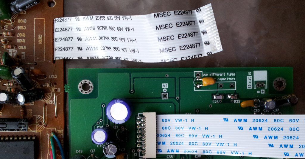

Czy ta tasiemka będzie pasować do napędu sanyo?
"Wolę błędy entuzjazty od obojętności mędrca" - Anatol France
Taśma powinna pasować, rozstaw jest najważniejszy. Co prawda oryginalne z zamówienia grupowego od Vicola miały 25cm długości, ale jak widać na zamieszczonym zdjęciu może mieć nawet 7cm . Wszystko zależy jak daleko jest elektronika od napędu.post-4767-0-01182800-1434108951_thumb.jpg
długości bywają różne, chodziło mi o rozstaw właśnie. Tak czy inaczej taśma do lasera KSS213 pasuje.

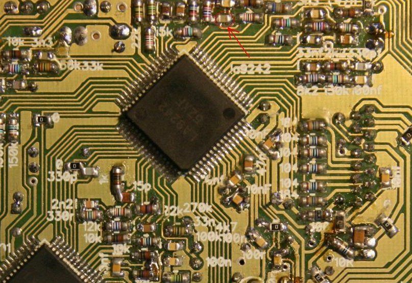

  1. UWAGA!!!!
nie wolno jednak zmienic jednego kondensatora bo to wplywa na pojemnosc sciezki i klon nie czyta plyt.
C956 3n3. znajduje sie on powyzej napisu la9242 (dokladnie 8,5mm nad literą l i jest polozony rownolegle do napisu- powyzej niego jest kondek 100nF)

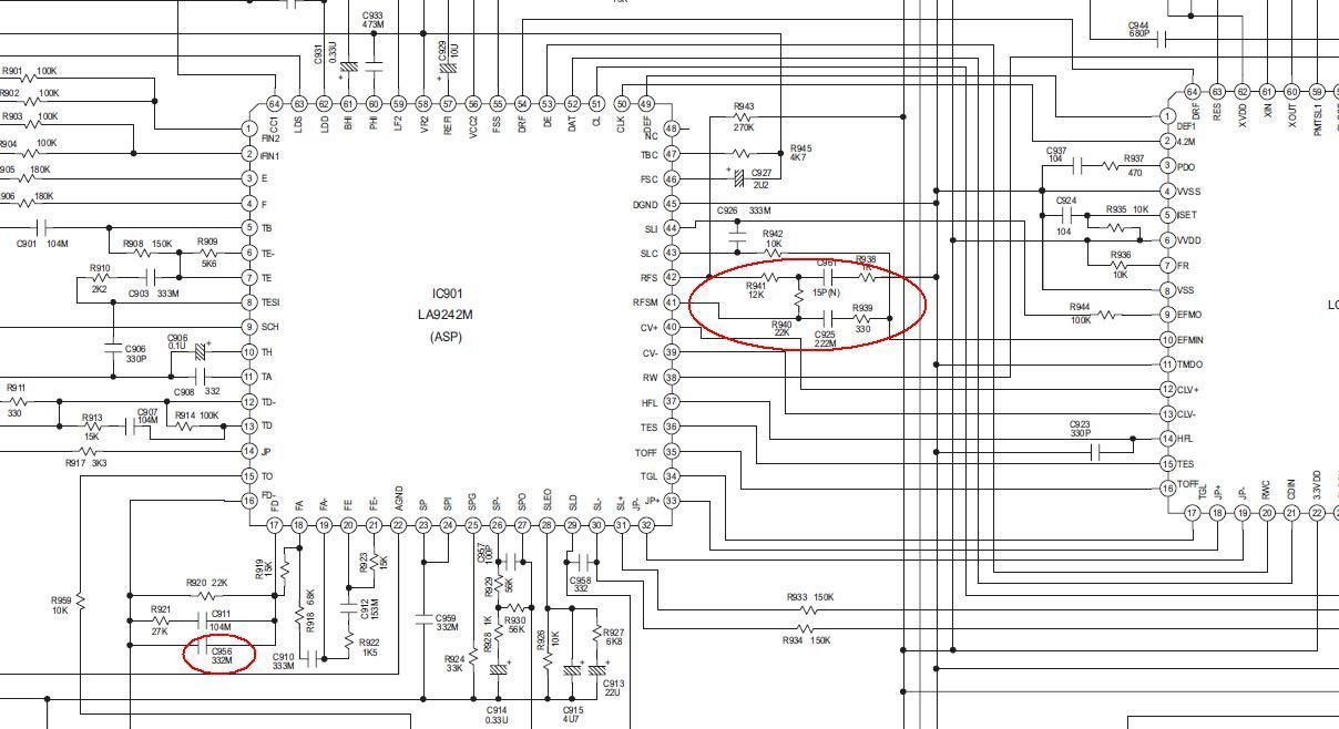

w nocie scalaka SANYO jest to na schemacie. sciezki sa polaczone kondensatorem 4pF (pin 41 i 42). nie istnieje taki kondek w jvc a pojemnosc mozna zrobic za pomoca sciezek odpowiednio poprowadzonych. ten kondensator 4pf jest w sprzezeniu ujemnym RF AMP a co za tym idzie jest on filtrem i zapobiega wzbudzaniu sie wzmacniacza oraz nasluchowi radiowemu. dodajac jakikolwiek kondek na dlugich nogach zmieniamy wartosc pojemnosci i scalak nie chce dzialac.
tak sobie mysle ze to wlasnie bylo problemem w klonie vicola.

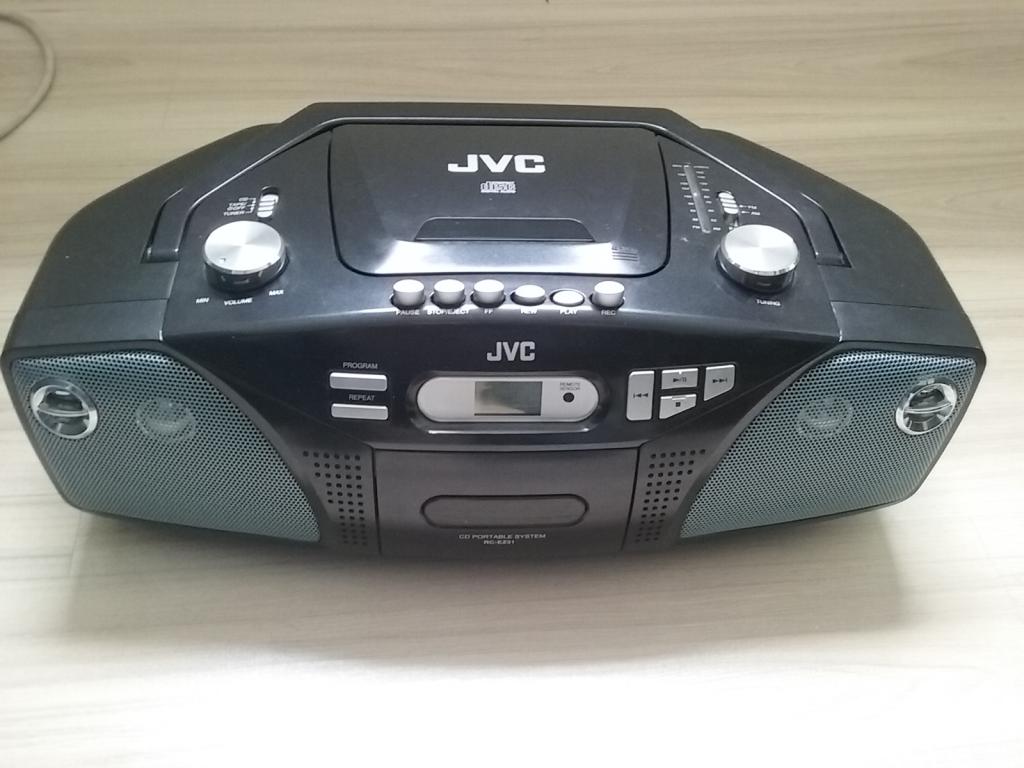

Koledzy czy da się gdzieś kupić JVC RC-EZ31B czy ewentualnie transport z tego blumboksa a może jest aktualnie produkowane coś co by się nadało
brzoza.. reclock musi byc ;)
znajomo wygladaja kabelki od niego. daj kondek na wyjsciu spdif z reclocka w torze foliowy bo jak saremini nie gra to na wyjsciu jest albo logiczna 1 albo 0 i ds sie grzeje.
bialy prostokat ponizej wspomnianego przeze mnie kondka pt. 'nie luś'

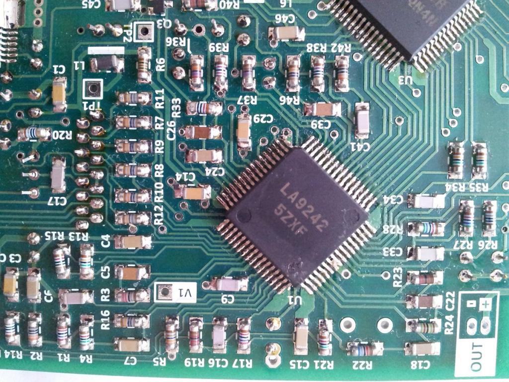

Mam też tego nieszczęsnego Vicola, ale nie widać gdzie idzie noga 42 i nie jestem pewien jak tu wygląda połączenie tego kondensatora i co ewentualnie z tym zrobić?
Zaloguj się, aby zobaczyć treść (możliwe logowanie za pomocą ) post-4767-0-00252200-1453565059_thumb.jpg
Na zdjęciu natomiast widać połączenie nogi 41-43 kondensatorem C9, na żadnym schemacie tego nie znalazłem.
zaznaczyłem też C956 o którym wspomniałeś wcześniej.
Zaloguj się, aby zobaczyć treść (możliwe logowanie za pomocą ) Edytowane przez yogilla
jak widac tu jest bol vicola. sciezki powinny isc rownolegle zeby pojemnosc 4pf zrobic. inaczej sie bedzie wzbudzal i jednym dziala innym nie...
sproboj dolutowac antene do nogi 42 (kabel nawojowy polozony na sciezce od nogi 41)
powinno pomoc
