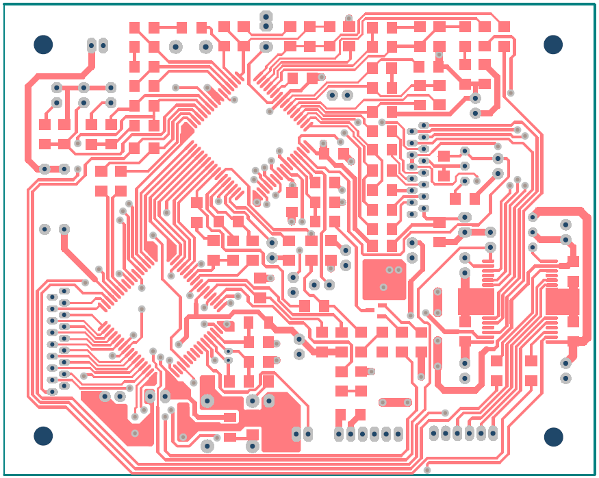

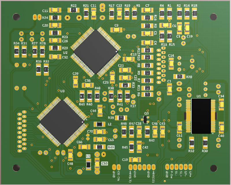

Fajny pomysł :) fajnie byłoby elektronikę umieścić na porządnych płytkach . Oglądałem pcb i odpalony projekt na
Zaloguj się, aby zobaczyć treść (możliwe logowanie za pomocą ) i wygląda to naprawdę rasowo . Ja dalej gram na shigaclonie a tu na nowych płyteczkach można ponownie powalczyć z doborem części itd zważywszy że oryginalna płyteczka z dawcy jest co najmniej wątpliwej jakości .Może ktoś ze specjalistów z forum ( np kolega pkrecz ) się odważył zaprojektować pcb do tego projektu ?

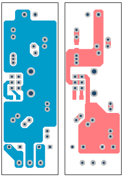

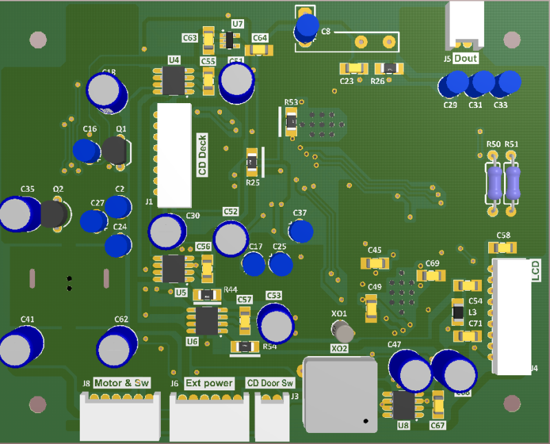

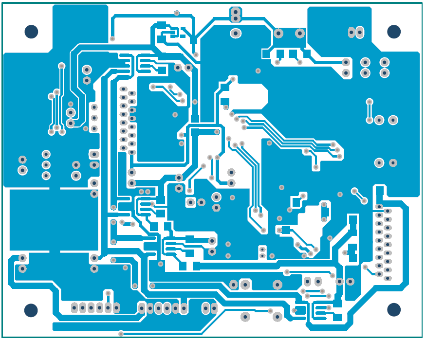

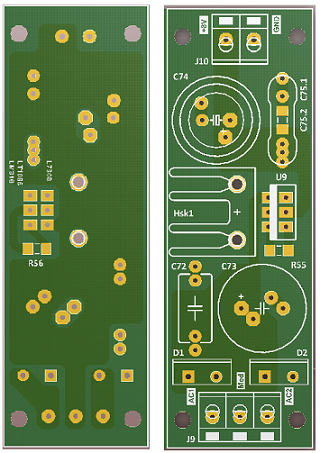

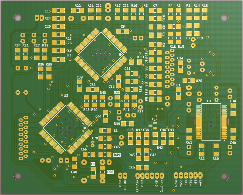

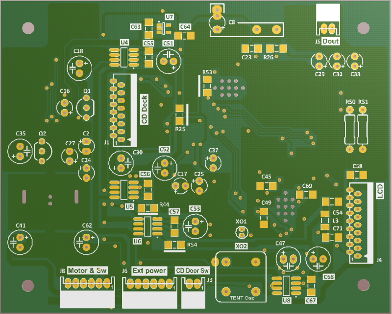

A tu trochę informacji z www.diyaudio.com dotyczące projektu shigaclona : schemat w pdf i zdjęcia projektu płytek :
cdn
dokumentacja ma być zamieszczona : http:// vicol-audio.ro/shiga.php
Lista elementów :
pcb zasilacz-a
A tu zamieszczone informacje o shigaclonie od kolegów z forum www.diyaudio.com LINK :
Pojawił się nowy wątek na forum diyaudio o shigaclonie link :
Zaloguj się, aby zobaczyć treść (możliwe logowanie za pomocą ) />

Patrząc na wątek DIYAUDIO wydaje się, że to jest poprawnienie słabych punktów modułów z JVC - lepsze elementy i dobre zasilanie.
antos jeżeli dobrze rozumiem to koledze Benpe chodziło o projekt z diyaudio :
Sam się przyglądam temu projektowi z diyaudio bo sam gram nadal na shigaclonie i padająca elektronika mnie trochę martwi . Mam jeszcze w zapasie jednego dawce i jeden mechanizm sanyo ale to kiedyś także padnie :(
Projekt z diyaudio to chyba kopia elektroniki z dawcy jvc z poprawionym zasilaniem na porządnym pcb i zastosowanym nowym wyświetlaczem .
Wygląda to bardzo porządnie i myślę że gra na poziomie tego co jest u nas a może nawet lepiej ?
