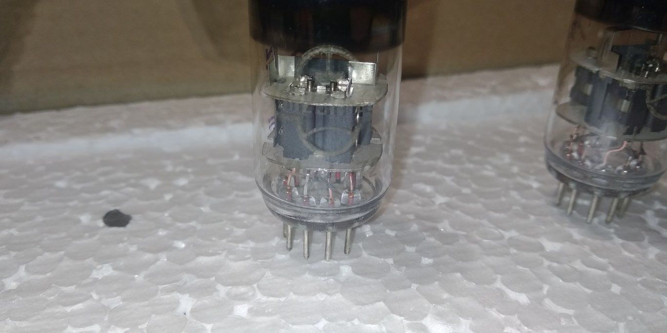

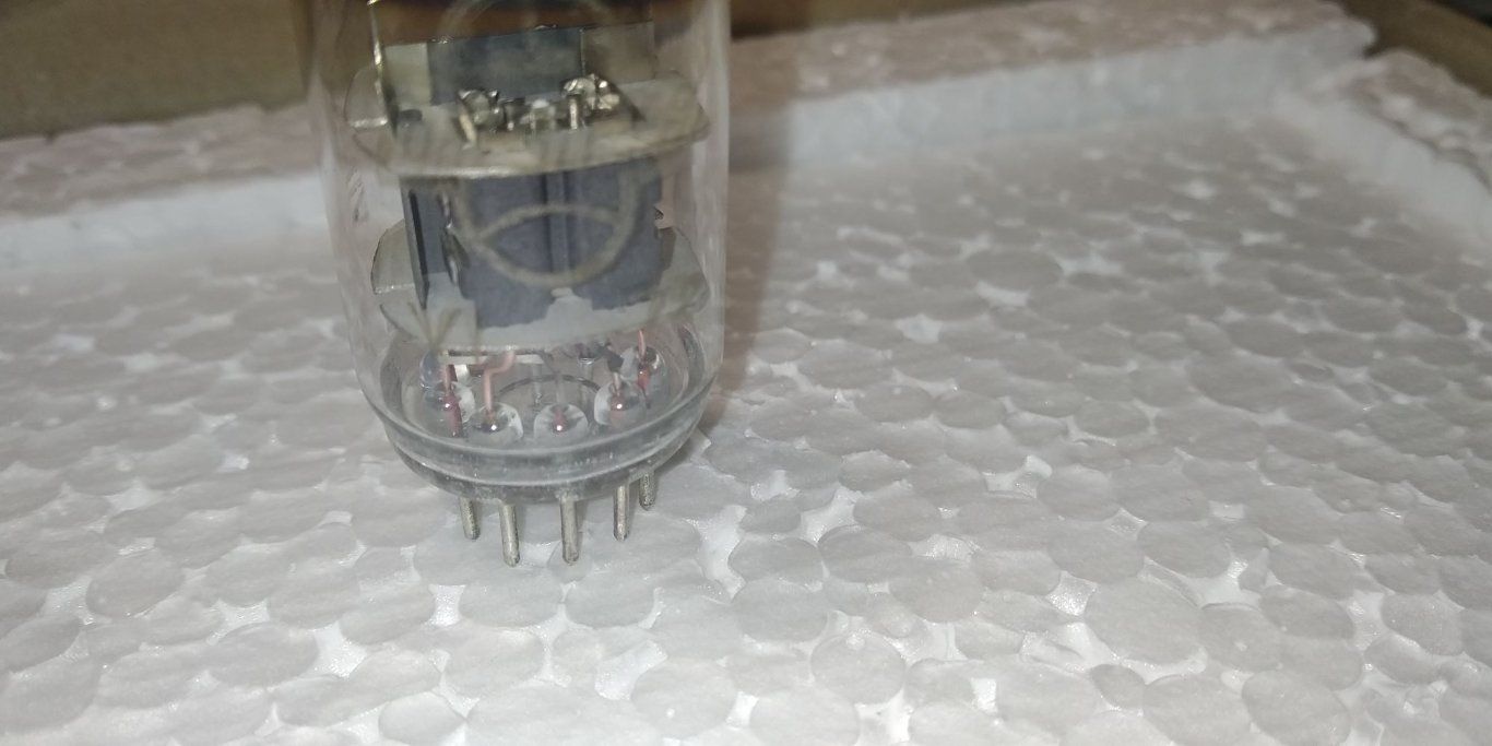

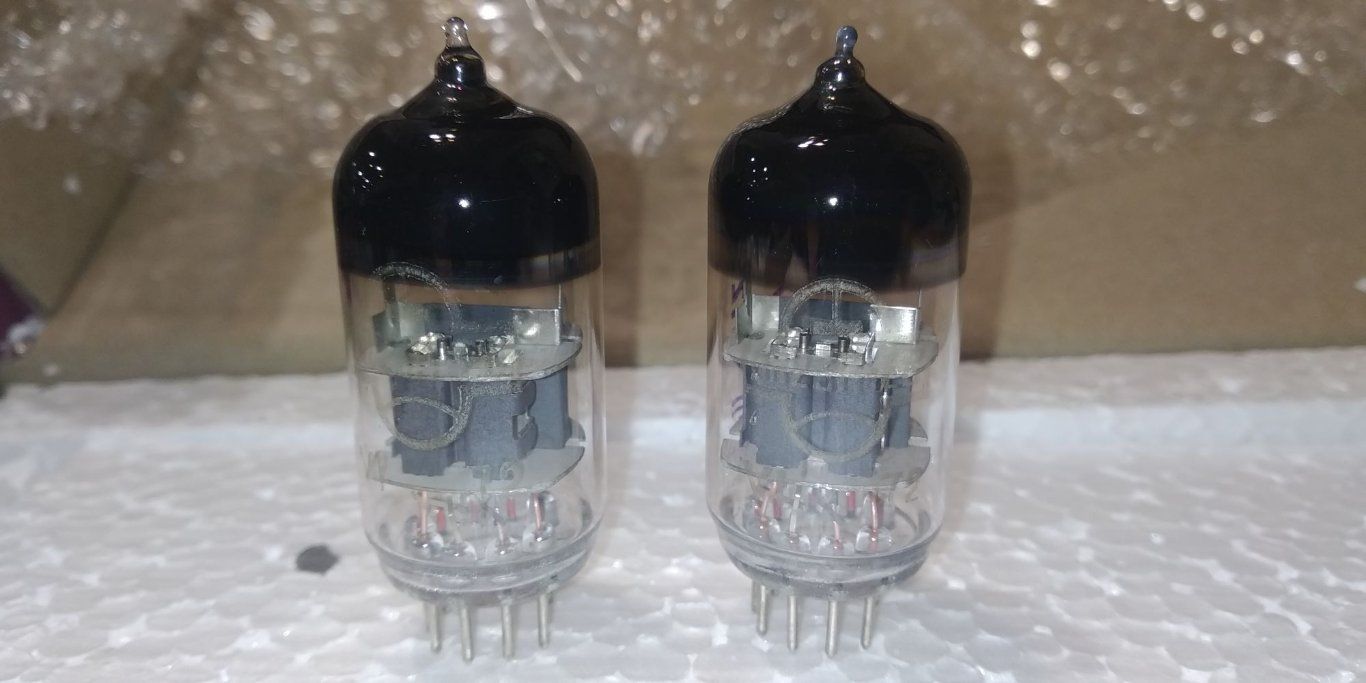

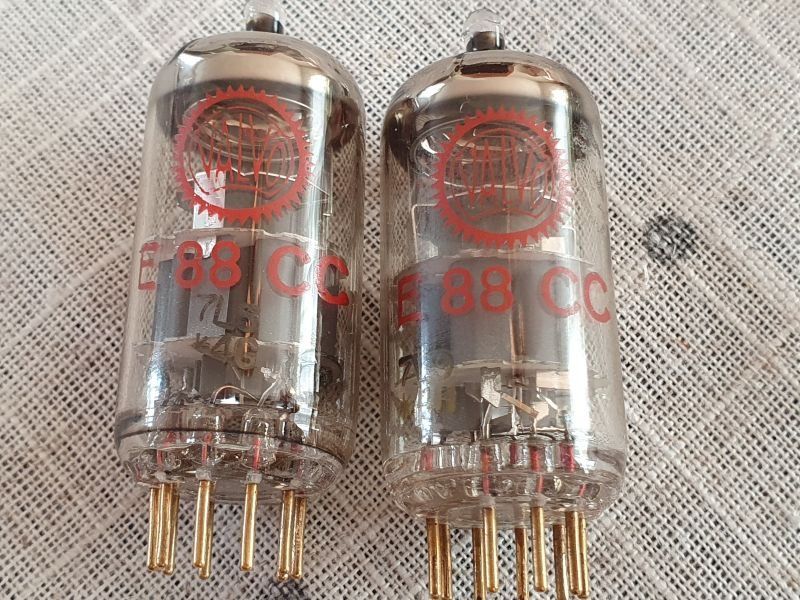

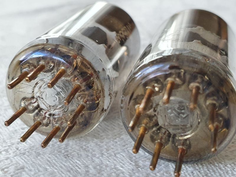

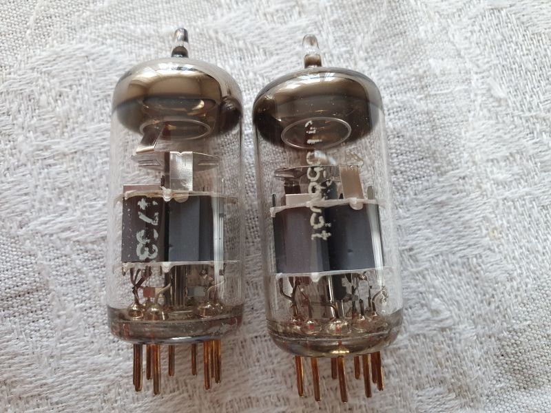

Proszę o znawców tematu o opinię co do oryginalności tych lamp.
https://www.audiostereo.pl/topic/38470-e88cc/page/26/#findComment-5201764
Następna porcja zdjęć.
Zaloguj się, aby zobaczyć treść (możliwe logowanie za pomocą ) Edytowane przez Krzychowicz

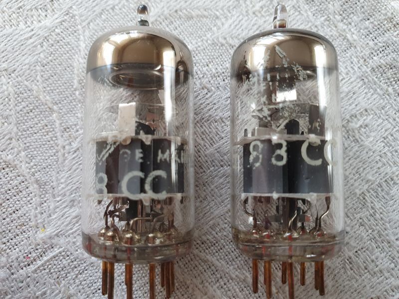

Panowie, myślę że chciałbym wymienić parę lamp ecc88 miniwatt SQ . Chciałbym uzyskać więcej dźwięku przestrzennego, detali i bardziej otwartej Góry.Co bym mógł spróbować z lamp nowych lub lamp dawnej produkcji?. Urządzenie w którym pracuję lampa do odwarzacz cd.Jedynie w tym wątku mogę liczyć na waszą pomoc jak nie tu to raczej już nigdzie, szukałem, ale konkretnie w zasadzie nic nie znalazłem, bo niby te Philips miniwatt sq to podobno też lampy po jasnej stronie grania.
https://www.audiostereo.pl/topic/38470-e88cc/page/26/#findComment-5986700
@zbyniu 360 Siemens 2 stage getter dość jasne
telefunken jest bardzo jasny
6n23p można też spróbować bo tanie
także Tungsram jest lekko jasny
Z philipsow SQ najjaśniejsze są holenderskie - prawdopodobnie je masz (amperex) - z naszego kontynentu
nawet brimar, stara Sylvania będą jaśniejsze od SQ  amperexa
największa wadą SQ amperex to wycofana góra
Tesla też jest mocno jasna, mocno harshuje (były wersje na Woodstock nawet), uzyskanie dobrego basu z niej wymaga ciekawej aplikacji
e88cc Tungsram, 6n23p-ev, Sylvania, Sylvania pod własnością Philips (jany, ecg itp.), Siemens disc getter (pozna produkcja) to ostre lampy - możesz być zniesmaczony po SQ (nimi)
Edytowane przez kramyeu
https://www.audiostereo.pl/topic/38470-e88cc/page/26/#findComment-5987154

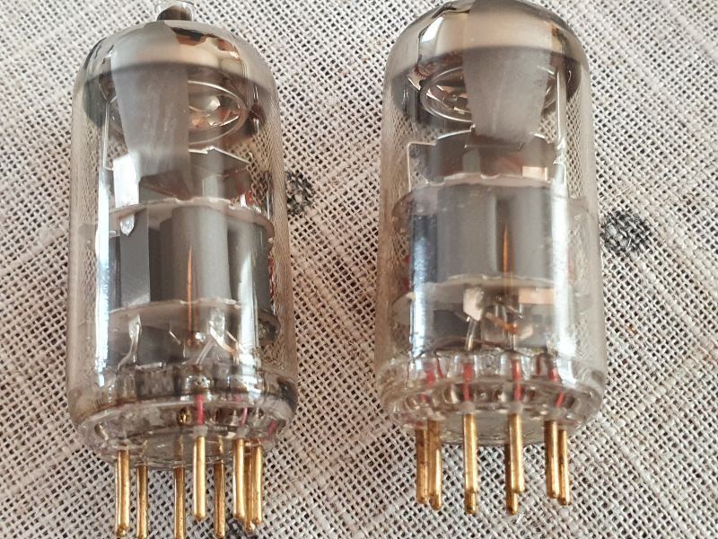

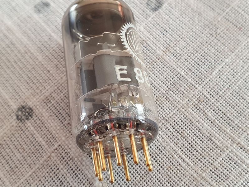

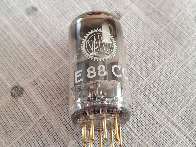

Bardzo  dziękuję ,to jest forum a przynajmniej ten wątek na którym mogę się  opierać zawsze. No właśnie czy ja mam Philips SQ mini watt z produkcji  holenderskiej to nie wiem... .Mogę pokazać zdjęcia jedynie wam. A wy może rozpoznacie?
