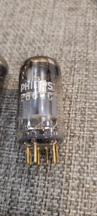

To są moje miniwatt ,.... chociaż napisy się już poscierały
Czyli jednak E88CC a nie ECC88 jeśli kupione nie mierzone o nieznanych parametrach to dobrze by było je pomierzyć, trzy podstawowe parametry, prąd anodowy, nachylenie i prąd siatki 1 są to trzy podstawowe parametry podawane w katalogach jako kryterium przydatności lampy do dalszego użycia. To że lampy działają i układ na nich wydaje jakieś dźwięki, nie oznacza że są w pełni sprawne.
