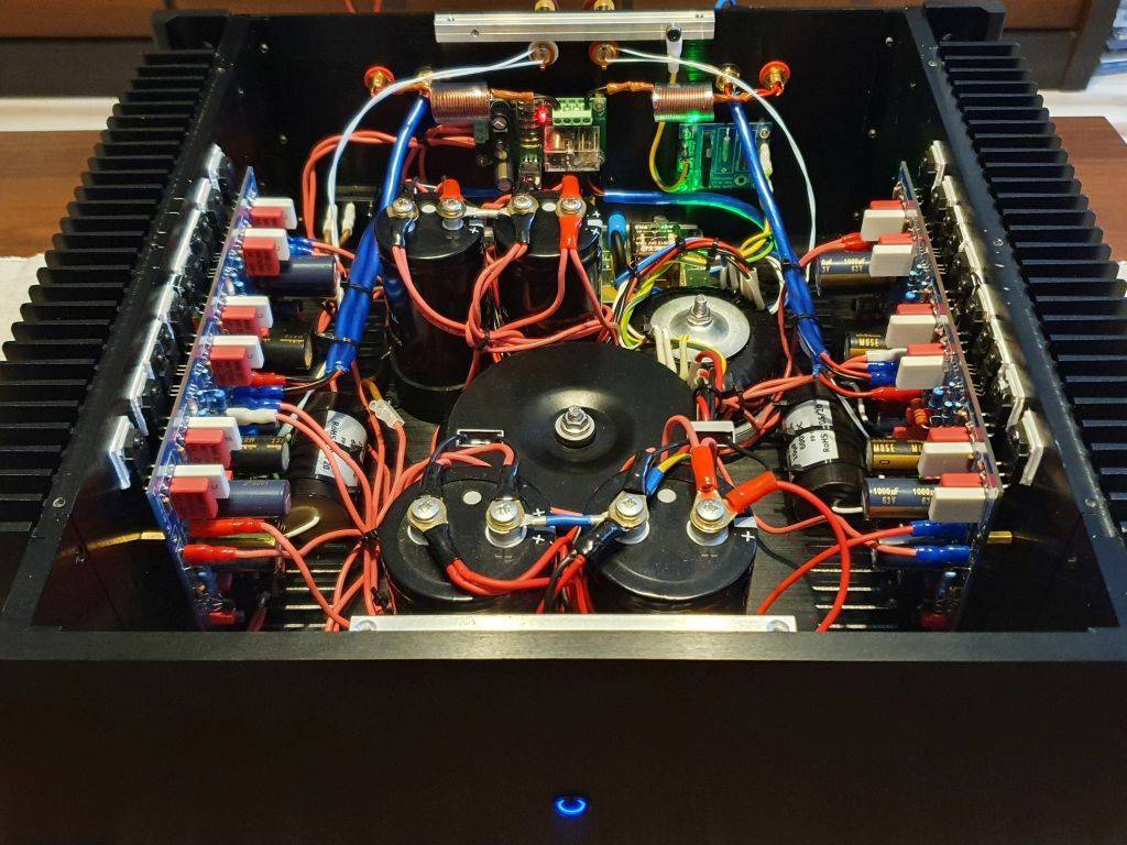

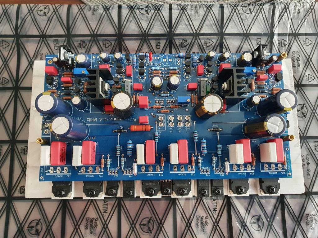

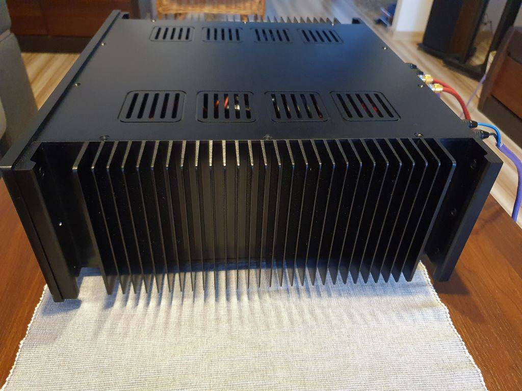

Tak Marcin. Tylko to u mnie gra i robotę robi z pre m6si. Do Wrocka mam 200km z Lubuskiego bo tu mam moje korzenie od urodzenia :). Żary, Zielona  Góra,
wstępny etap jeszcze z galerii, ale to gra u mnie w oglądzie jednego kanału...
Ja to nazywam M6si 400 :)

No powiedz, że łże, że mam M6si 400 :)
No prawa !! toż to końcówka mocy wg projektu Waldiego? Napisz coś o niej
Wygląda ... "Potęga"
Tak, to projekt Waldiego. Tutaj na stronie jest kilka informacji:  http://sparus.pl/Wzmacniacz OLA2.php
Ola2 u mnie ma 2x400W. Taki transformator użyłem, jaki jest dla mnie i tak z dużym naddatkiem mocy. Projekt dotyczy monobloków. Ja zdecydowałem się na spakowaniu całości w jedną obudowę i wspólne zasilanie dla obu kanałów. Moc jest niezwykle odczuwalna i przekłada się na wyraźne dociążenie dżwieku. Poza tym ma potężne walnięcie basowe.

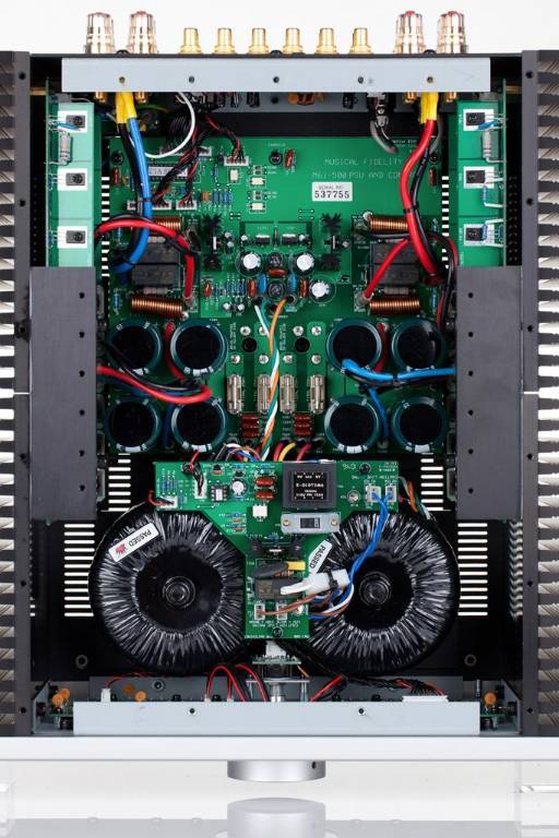

Właściwie zastąpiłem Olą to:
2101294728_dz01NTAmaD00OTU_src_40908-musical-fidelity-m6si-fot2.thumb.jpg.fcf4d0f74b40a270f7a1b0d8404200ca.jpg
Ale w tej konstrukcji jakbym widział dwa trafo w środku? No i zastapiles 2 płytki wzmaka całą nkonvowka mocy. Musi grać.

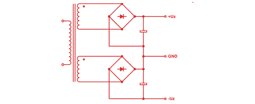

Idealnym rozwiązaniem, jest zrobić zasilanie dla każdego kanału odzielnie. Można, też użyć 2 obudowy.  Użyłem trafa z podwójnymi wyprowadzeniami, ale zasilacze są wspólne. I wszystko w jednej paczce da wygody.
W każdym razie mostki prostownicze są podwójne70_1240946722.gif.bbde2a8afcea2ce24a5e9be92daff23a.thumb.gif.40ef42b2780f3449879f7769f3cfbcbc.gif
