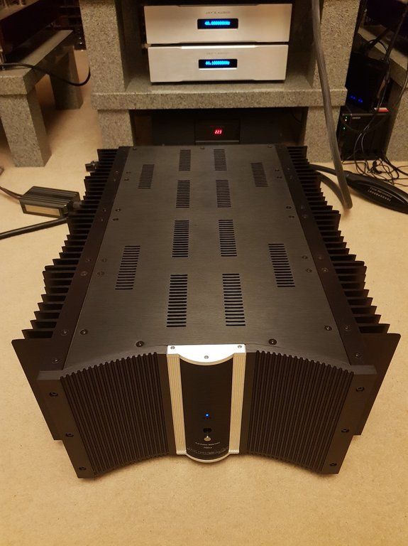

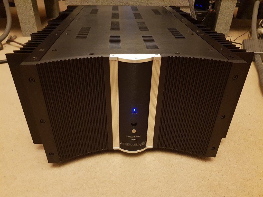

Obecnie testuję topową swego czasu końcówkę Krella FPB 700CX (bardzo pięknie utrzymaną) o wadze 82kg. Dla fanów tranzystora może to być bardzo ciekawa alternatywa w genialnej na dzisiejsze czasy cenie. Póki co to najlepszy Krell jakiego miałem. Kawał solidnej maszyny spokojnie konkurującej z obecnymi Vitusami czy Gryphonem. Bardzo kulturalne granie z płynną i gładką średnicą, delikatną górą i silnym basem w pełnym jego zakresie. Nie występuje problem nadmiernie obszernego basu jak w olbrzymich A-klasowcach. Do metalu, rocka i agresywnych gatunków muzycznych jak znalazł. Świetnie radzi sobie z wysterowaniem moich dość trudnych w napędzeniu kolumn. Żeby zagrać wyraźnie lepiej trzeba wydać wysokie sumy za nowe d`Agostino. Poniżej tego poziomu nie widzę dla niego konkurencji tranzystorowej.
Znam to urządzenie doskonale. Jeden z najlepszych wzmacniaczy jakie słyszałem w jeszcze normalnych pieniądzach. Nie wiem z jakim preampem używasz bo od tego z czym ja połączymy zależy końcowy efekt. Potencjał 700 jest olbrzymi ale łatwo jest jej potencjał ograniczyć dodając do niej pre o nieadekwatnym do niej poziomie. Ja wielokrotnie słuchałem jej w towarzystwie Levinsona 512 i pre Krella Phantom II. Myślę, że z jeszcze lepszym pre pokazalaby jeszcze wiecej. Myślę że to doskonała końcówka do każdego repertuaru a nie tylko do Rocka czy cięższych brzmień. To urządzenie to moc , potęga, dynamika, kontrola ale też barwy, niuanse i wyrafinowane każdego innego aspektu. Nie zauważyłem by Góra była delikatna. Jest taka jaka być powinna, czyli dokladna i zróżnicowana. W zależności od realizacji i samych nagrań. 700 doskonale potrafiła to pokazać. A że można lepiej to wiadomo. I potwierdzam, D, Agostino Progression jest jeszcze lepsza. Ale też droższa. 700 z drugiej ręki to obecnie chyba jeden z najlepszych wzmacniaczy jakie można kupić w okolicach 30 tys.
