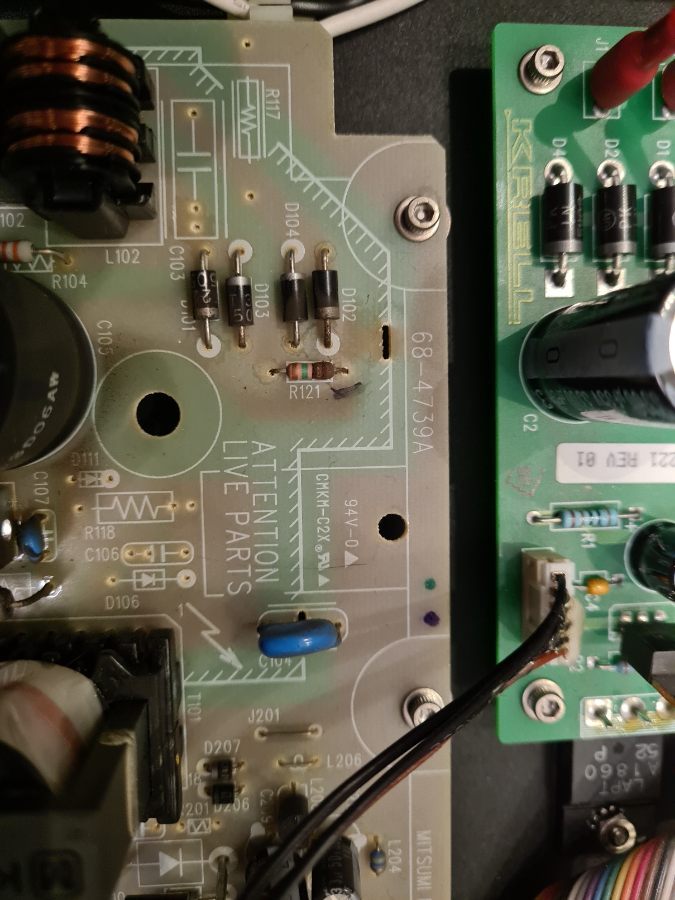

W dniu 18.06.2023 o 22:20, Tytus napisał:
Zdjąłem górną pokrywę i widać lekko "osmalone" elementy w module zasilania. Mam nadzieję że to tylko tam jest uszkodzenie.
Jak byś pokazał fotę, co jest okopcone, to bym Ci powiedział, czy będzie drogo. Ale żeby padło samo z siebie bez udziału przepięcia w sieci np. w wyniku burzy (wtedy byś miał więcej uszkodzonych urządzeń, lub wywalone zabezpieczenie przeciwprzepięciowe) lub jakiegoś zalania to byłoby trochę dziwne.
Cześć,

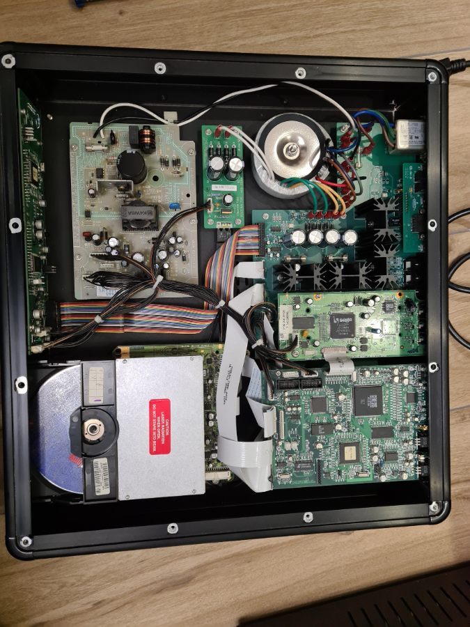

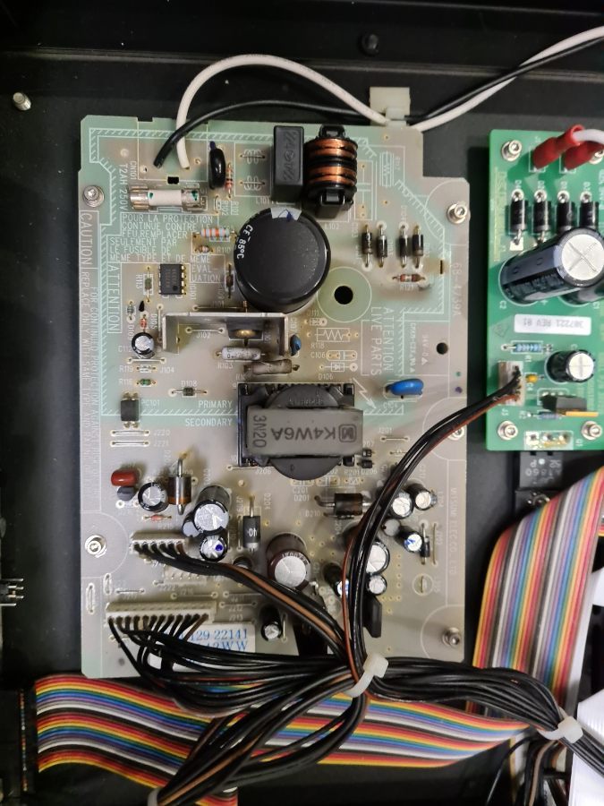

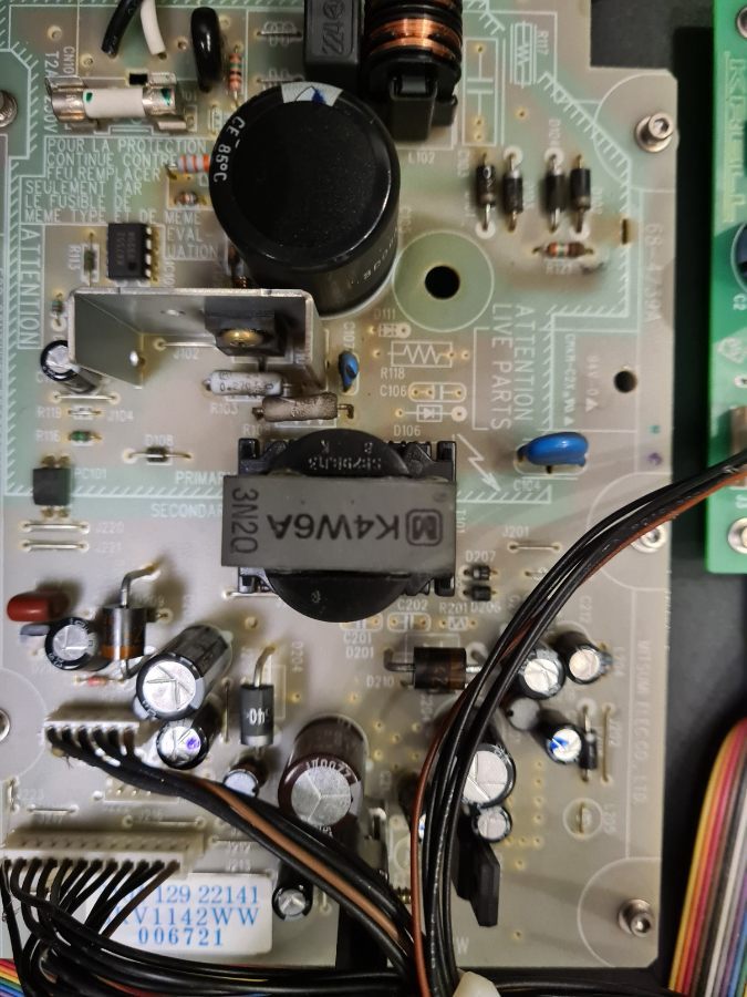

Zalania na pewno nie było, przepięcie tez warpliwa sprawa bo mam oddzielną linię ze wszelkimi zabezpieczeniami. Kilka fotek poniżej. Sprzęt już pojechał do naprawy.
I jeszcze jedno całości wnętrza.
Koło nóżek rezystora R121 widoczne są plamki, jakby jednak jakieś zalanie/zawilgocenie tam wystąpiło i doprowadziło do jego spalenia zapewne na skutek zwarcia płynem z diodami prostowniczymi powyżej D101-104, które zapewne również są uszkodzone, skoro odtwarzacz jest całkowicie martwy. Ta płytka zasilacza impulsowego zasila część obwodów (napewno panel frontowy/wyświetlacz i chyba płytkę video) - reszta zasilana jest przez 2 zasilacze liniowe z trafem toroidalnym, przez co można zakładać iż niema żadnych poważnych uszkodzeń dalej i sam koszt naprawy nie powinien być duży jeśli chodzi o granie, bo jeśli przy okazji padł jakiś scalak na płytce video, to może być problem z dostępnością takiego elementu, aby odpalić obraz. Ale to tak "na oko" - nie patrzyłem w schemat i nie wiem co tam dokładnie siedzi i jaki jest konkretnie rozkład zasilania impulsowego i liniowego.
czasem wystarczy na prawdę niewiele płynu, wiem coś o tym 😉
