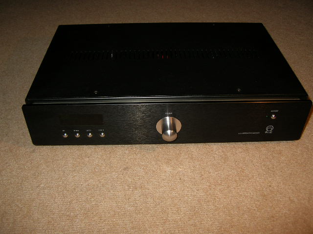

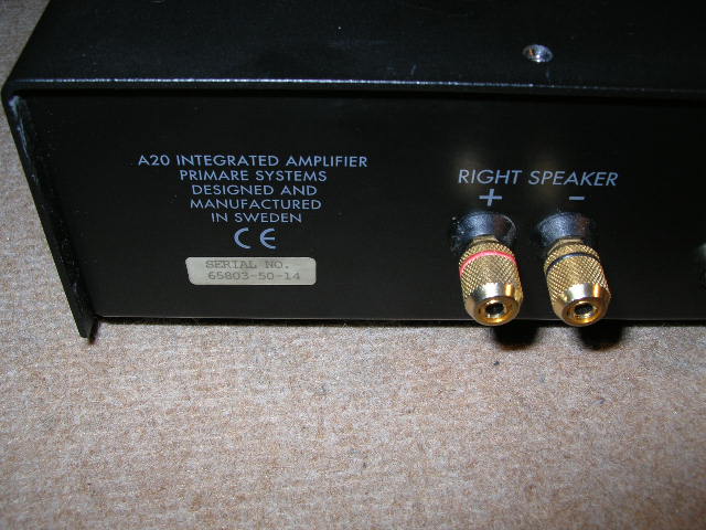

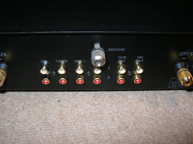

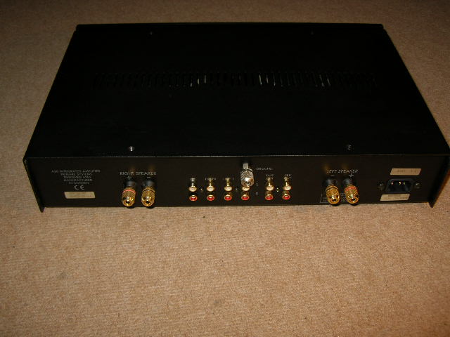

Właśnie wróciłem z porównania dwóch egzemplarzy Primare A20 mk2 (wielkie dzięki dla Adamo D za organizację spotkania). Okazało się, że... nadal nic nie wiem. Mimo iż, nazwa wskazywałaby, że to takie same wzmaki, rzeczywistość okazała się bardziej zawikłana. Moja A20-stka startuje z poziomem głośności 30, drugi egzemplarz startował z głośności 10. Inne różnice: mój wzmacniacz ma dodatkowo jedno gniazdo/wyjście z tyłu umożliwiające uziemienie wzmacniacza (nie wygląda to na modyfikację) i jest odrobinę lżejszy (nie udało nam się ich zważyć, ale takie odnieśliśmy wrażenie)). Jeśli chodzi o sam dźwięk: głośność mojej 20 stki w pozycji 30 równa się głośności startowej drugiego egzemplarza (10), typowa głośność odsłuchowa (dość głośno, ale bez bałaganu) to ok. 50 w przypadku mojego wzmacniacza 25 w przypadku drugiego egzemplarza; różnice w brzmieniu: charakter bardzo podobny, odniosłem wrażenie, że mój wzmacniacz ma odrobinę mniej basu niż drugi egzemplarz mk2. Ciekaw jestem, co na temat tego porównania napisze Adam :) Dziwna sprawa z tymi wzmacniaczami...
Wątpię, żeby byli to kitajce. Prawdopodobnie było kilka wersji Primare A20 mk2.
Zacisk/wyjście "ground", o którym mówiłem (a którego nie posiadał drugi egzemplarz) widoczne na pierwszym zdjęciu.
